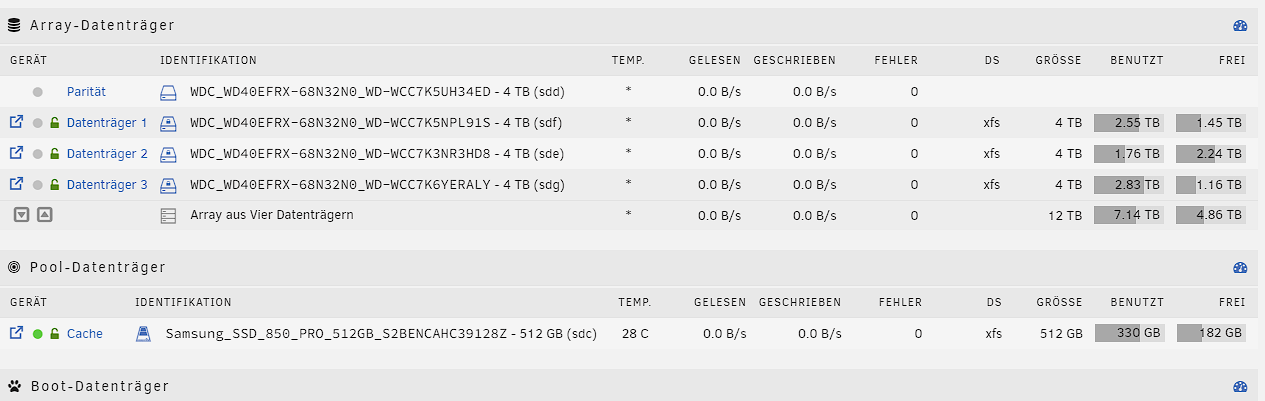

ich brauche mal Euren Rat. Ich habe folgende Config auf meinem Server:
Standard. Mein Problem ist nun, ich nutze IMMCH als Google-Fotos Ersatz was fantastisch funktioniert nur leider wird mein Array immer geweckt, da dort die Bilder gespeichert sind.
Mein Plan ist die Cacheplatte zu ersetzen (ist eh oft am Limit) und diese dann mit ner 2ten 500GB SSD die ich noch habe einen extra Pool für die Bilder zu machen. Soweit ich weiß geht ein 2tes Array (bestehend aus Parity und Datenplatte) leider noch nicht. Gibt es eine andere Möglichkeit einen "gesicherten" Pool zu erstellen, falls eine Platte ausfällt? Oder soll ich die 2te Platte einfach stumpf als Backup für die 500GB Bilder SSD nehmen? (irgerndwie syncen halt)

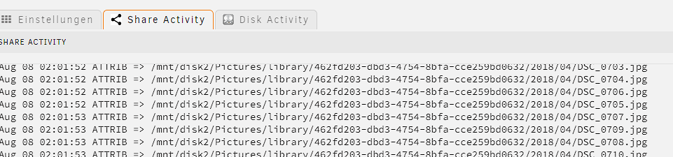

Ja so habe ich das natürlich auch eingestellt.image.thumb.png.a2e055cd9f4029099a3a533ff28bca22.png
Wenn ich die Handyapp aufmache liest (oder schreibt??) er halt relativ viel.

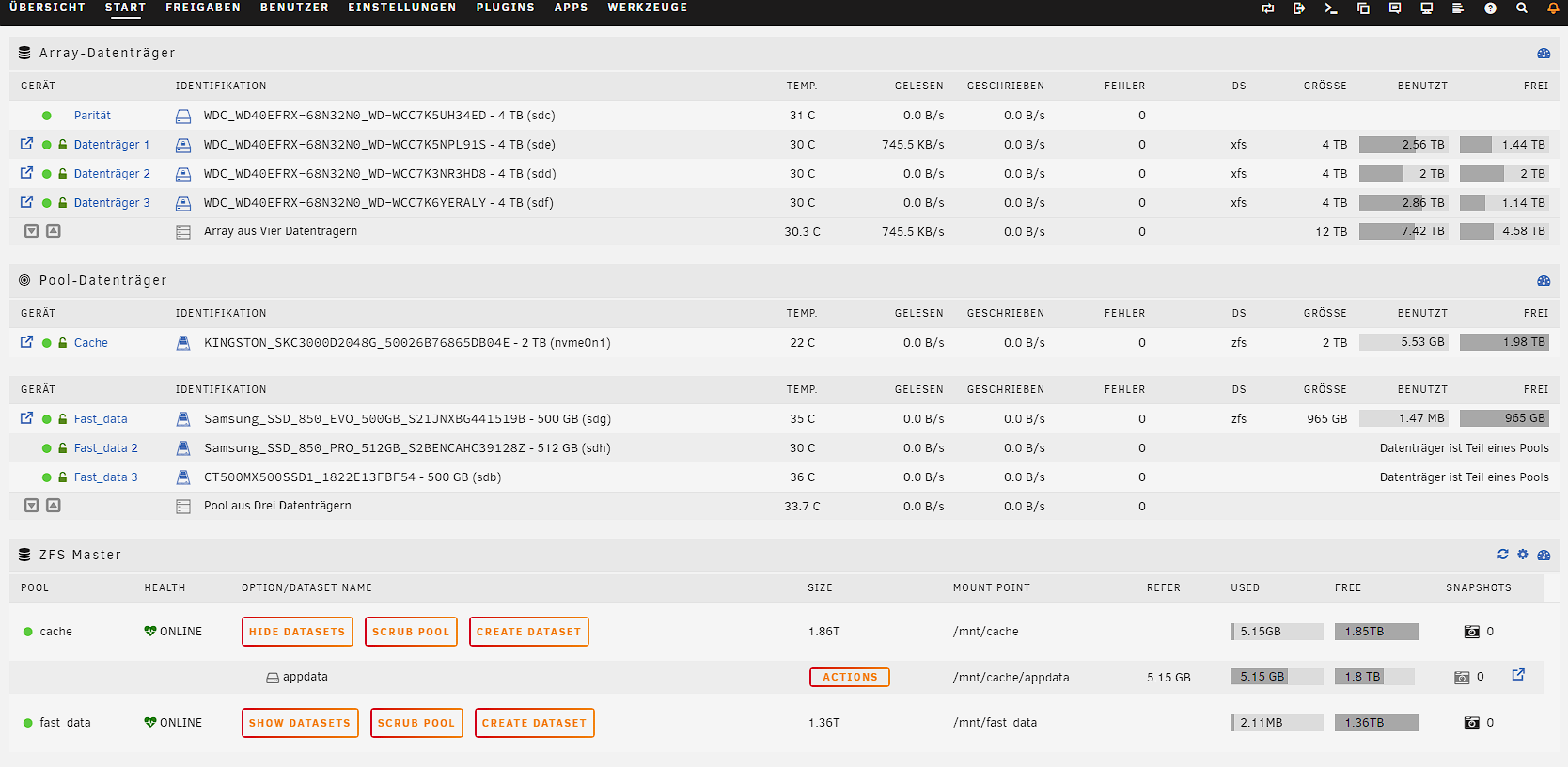

So danke für Eure Hilfe habe es nun komplett anders gelöst:
Habe noch ne 3te 500 SSD gefunden und aus den 3 nen RAIDZ Pool für meine Bilder gemacht.
So habe ich 1TB schnellen Speicher, der gegen Hardwareausfall (eine SSD) gesichert ist.
Hier werde ich regelmäßige Snapshots erstellen, die faktisch keinen Platz benötigen und vorm versehentlichen löschen schützen.
Die 2TB Cacheplatte habe ich auch in ZFS formatiert so kann zu jeder Zeit (ohne Docker / VM beenden zu müssen) snapshots von appdata/system machen und zusätzlich als Backup auf den RaidZ Pool schieben.
Dann noch einmal in der Woche Bilder im Array & extern sichern und gut is.
Danke für Eure Hilfe so bin ich auf die (für mich) perfekte Lösung gekommen
