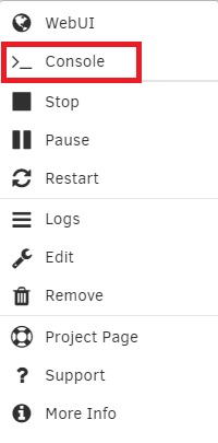

August 26, 20233 yr Moin, da ich gestern lange und seehr viel gegoogelt, mir alles irgendwie zusammengesucht und des öfteren auch gelesen habe das viele das Problem haben den AIO Docker nicht einrichten zu können, möchte ich heute mal ein kleines Tutorial machen. Schritt 1 Ladet euch den Nextcloud AIO Docker. WICHTIG !!! Solltet Ihr "interne Unraid Ordner" im Nextcloud Docker haben wollen, dann müsste Ihr noch etwas einstellen bevor Ihr den Docker installiert. Klickt hier unten auf -> Add another Path, Port usw.... Wählt oben den Punkt Variable aus und tragt den Rest so ein wie bei mir. Klickt dann auf Save. Sobald Ihr alle Einstellungen gemacht habt (Ich habe nur den Daten Ordner von Nextcloud geändert) klickt Ihr unten auf Install Schritt 2 Jetzt wird es spannend Docker sollte jetzt startklar sein und nun geht Ihr am besten mit einem neuem Tab auf eure "Unraid IP:8080" (z.B.: 192.168.1.254:8080) Jetzt kommt Ihr auf die Nextcloud AIO Seite und werdet nach einem Password gefragt Hier macht Ihr nun folgendes -> Geht zurück in die Dockeransicht von Unraid, klickt auf das Dockersymbol von Nextcloud AIO und wählt den Punkt "Console" Jetzt sucht Ihr die Datei configuration.json (Bei mir war die Datei unter /mnt/docker-aio-config/data Jetzt gebt Ihr folgendes ein sudo cat configuration.json | grep password Jetzt seht Ihr ein Passwort und dieses ist für euren Login auf der Nextcloud AIO Seite Schritt 3 Nun müsst Ihr euren (bei mir zumindest) Reverse Proxy konfigurieren. Ich zeige euch hier meine Einstellungen da es für die Konfiguration von Reverse Proxy Servern eine Menge Tutorials gibt Bei mir läuft das ganze über einen VPS auf dem NGINX installiert ist und ich mit Tailscale ein VPN zu meinem Server im Büro hergestellt habe. Im Büro habe ich leider eine double NAT und komme von außen nicht rein daher diese Lösung. Legt bei NGINX einen neuen Proxy Host an mit einer Umleitung auf den Port 11000 (Apache Server) Über Tailscale hat mein Unraid Server z.B. die IP 100.100.100.2 . WICHTIG !!! Diese muss über den VPS pingbar sein. Also SSH in den VPS und checkt folgendes ... ping 100.100.100.2 Ist das Ergebnis positiv kann es weitergehen Stellt alles so ein und klickt dann auf Save. Nun sollte Ihr über eure Domain (nc.deine-domain.de) die Nextcloud AIO Login Seite sehen können Schritt 4 Zurück zur Nextcloud AIO Seite Hier sollt Ihr jetzt eure Domain eingeben und Nextcloud überprüft dann ob alles erreichbar ist. Sollte alles geklappt haben, werdet Ihr jetzt nach optionalen Paketen zum installieren gefragt. Wählt aus was Ihr braucht und klickt dann auf installieren. Nun solltet Ihr einen funktionierenden Nextcloud AIO Docker haben der ,wenn Ihr jetzt mal in der Unraid Docker Ansicht schaut, einige zusätzliche Docker erstellt hat. Ich benutze hierfür das Plugin "Docker Folder" um alles etwas aufgeräumter zu haben Aktiviert noch die App "External Storage" in Nextcloud und beim anlegen neuer Verknüpfungen solltet Ihr nun auch nen Punkt "local" sehen. Sollte das nicht der Fall sein, überprüft bitte eure Variable. Ändert Ihr hier was ist auch wieder ganz WICHTIG !!! Unter Nextcloud / Administratoreinstellungen / Übersicht seht Ihr oben den Punkt "Open Nextcloud AIO Interface" klickt hier drauf und dann öffnet sich ein neuer Tab. Jedes mal wenn Ihr Änderungen am Docker macht, stoppt hierüber die Container und startet die Container auch hier wieder. Dann übernimmt er auch die Einstellungen. (Hierfür habe ich echt lange gebraucht 🤣 ) Eine Sache habe ich noch: Wenn Ihr OCC Befehle ausführen möchtet, klickt die Console von Unraid an. Hier gebt Ihr dann folgendes ein: sudo docker exec --user www-data -it nextcloud-aio-nextcloud php occ (und hier der Befehl) also z.B. sudo docker exec --user www-data -it nextcloud-aio-nextcloud php occ fulltextsearch:index Ihr könnt euch auch mit sudo docker exec --user www-data -it nextcloud-aio-nextcloud php occ alles anzeigen lassen was so möglich ist Ich hoffe ich konnte euch ein wenig helfen und erspare euch das zusammensuchen dieser Kleinigkeiten Viele Grüße Nico Edited August 26, 20233 yr by nice83 Korrektur
August 26, 20233 yr 4 hours ago, nice83 said: sudo docker exec --user www-data -it nextcloud-aio-nextcloud php occ (und hier der Befehl) Kurze Anmerkung: Ich verstehe nicht warum so viele mit "sudo" und "docker exec" arbeiten statt die passende Konsole zu verwenden. Jeder Docker Container unter Unraid kommt mit einer passend konfigurierten Konsole. Diese ist mit allem PiPaPo wie User, Umgebung, usw sofort nutzbar: Der lange Befehl oben ist somit völlig obsolet. Es reicht dann i.d.R. nur noch: occ (und hier der Befehl) Das muss doch auch mit Nextcloud funktionieren, oder? Edited August 26, 20233 yr by hawihoney

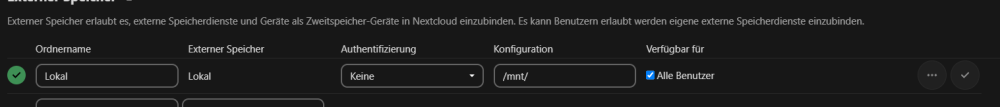

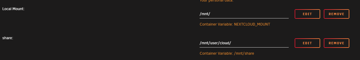

January 19, 20242 yr Author Moin Tobias, Du musst im Docker und auf And another Path usw.. klicken so wie ich beschrieben habe trägst Du dann deinen Shareordner dort ein Local Mount ist der Pfad im Docker und Share ist der Pfad auf deinem Unraid der in den Docker unter /mnt/ eingebunden wird
January 19, 20242 yr 1 hour ago, nice83 said: Moin Tobias, Du musst im Docker und auf And another Path usw.. klicken so wie ich beschrieben habe trägst Du dann deinen Shareordner dort ein Local Mount ist der Pfad im Docker und Share ist der Pfad auf deinem Unraid der in den Docker unter /mnt/ eingebunden wird Hallo ich konnte jetzt es so hinzufügen, aber ich kann keine Datei ablegen sondern es zeigt im Lokal share als datei an? Ich hab mal Bilder gemacht wie es bei mir aus sieht. Vielleicht könnt ihr mir weiter helfen Gruß Tobias Edited January 19, 20242 yr by Tobîîas
