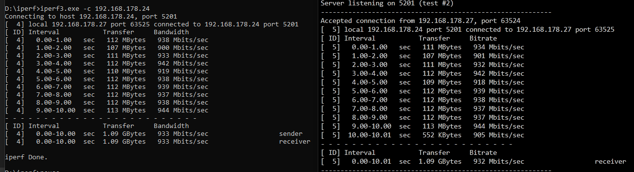

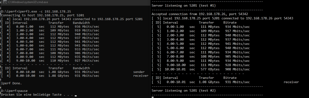

Ich komme trotz 2x Nic 1Gbps im Server sowie im Rechner nur auf maximal 65Mbps. SMB Multichannel ist aktiviert, funktinioniert auch. Ich sehe beim Windows sowie bei Unraid selber das der Traffic auf beide Karten aufgeteilt wird.
Teste ich ich mit Iperf bei Karten, kommt die Leistung auch auf beiden Karten durch.
damit steht ja schonmal dein Netzwerk

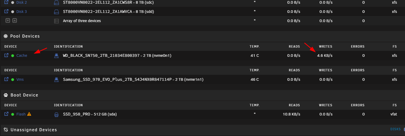

und du prüfst auch beim Schreiben dass die Daten auf den cache kommen ?
und du hast auch im Windows Client ne schnelle Platte verbaut ?
siehst ja im Main Tab die aktuellen Geschwindigkeiten der SSD im cache, nur um sicher zu gehen ... dass wir wirklich über die cache ssd performance sprechen

Es wird vom Windows Rechner mit SSD auf die SSD von Unraid geschrieben. Man sieht bzw sah auch immer entsprechende Geschwindigkeiten im GUI.
