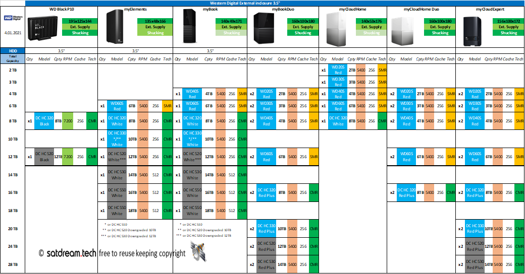

  14. Eine geshuckte aus einer WD Elements. Ist die 3te im Bunde. WD120EDGZ
  15. Auch mit der 6.9.2 sind probleme aufgetaucht. Habe die Platte jetzt in einen anderen schacht gepackt. mal gucken was passiert.
