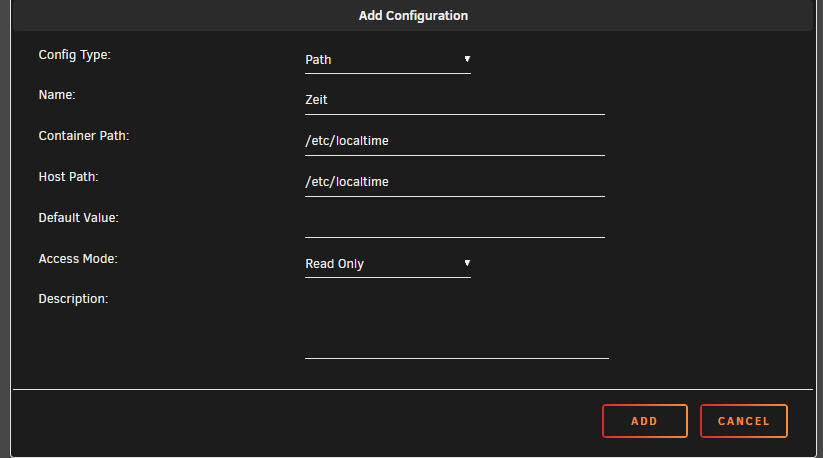

Im Endeffekt kann man auch "/etc/localtime" von Unraid auf den Container mappen. READ-ONLY!!!!!
Das müsste das "Problem" nachhaltig lösen. Weil wenn man den Container übers GUI ändert oder den Container updated ist TZDATA wieder futschi, außer man baut sich den selber zusammen

@Mainfrezzer     wie mappe ich denn die localtime auf Container ?

@Champ Ich hab das hier gemacht
MFG  Champ
Wenn man den Dockercontainer editiert, ganz nach unten scrollen
Dort klicken und dann öffnet sich ein Fenster wo man folgendes eintragen kann

Ist beides Jacke wie Hose. Wobei das eigentlich nicht nötig gewesen wäre, da wie ich bereits sagte, Unraid die TZ Data grundsätzlich basierend auf der eigenen Zeitzone sendet.

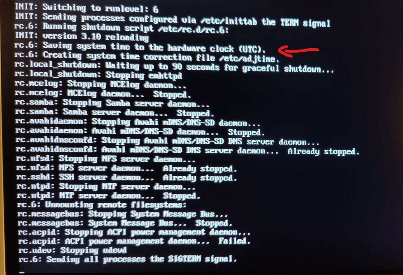

Ich habe halt lediglich angenommen, dass Unraid im Shutdown Prozess die Uhrzeit falsch übergibt, da System-Clock und Hardware-Clock während des laufenden Betriebes identisch sind und während des Shutdowns folgendes zu lesen ist:

Linux, macos, auch Windows ... (nicht nur Unraid) übergeben beim shutdown die Uhrzeit, das nur mal vorweg.
du hast sicher die Diskrepanz zwischen CET und UTC dabei, Linux geht in der Regel davon aus dass die hwclock utc ist und korrigiert beim Start für auf die Timezone, dein BIOS anscheinend aber für sich anscheinend auch.
Daher nochmals die Frage, wie geht dein Rechner in den sleep ? per Zeit ? manuell ? ...
weil wenn dein BIOS UTC dann anders interpretiert kann man ja beim sleep ggf. anpassen ...
