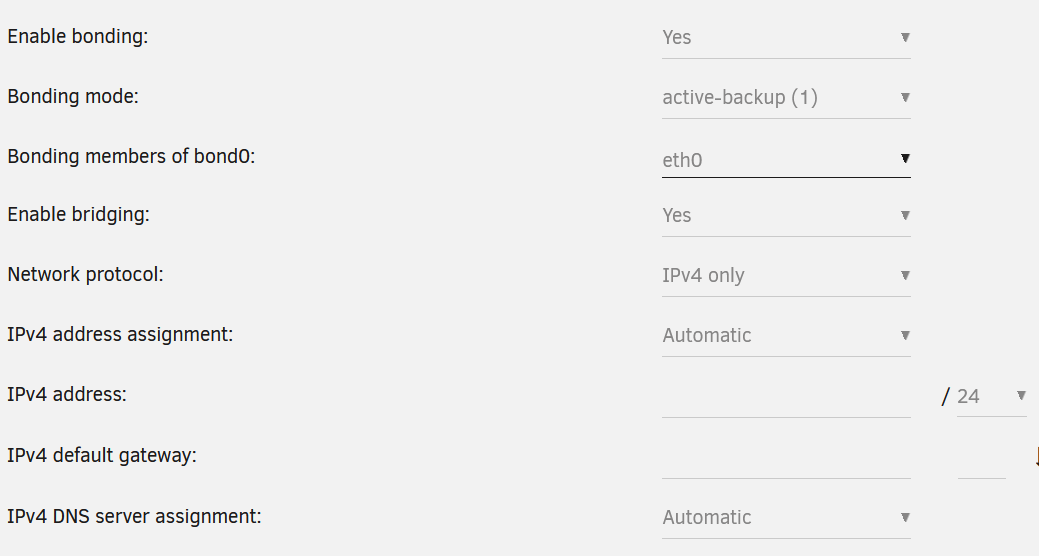

Dann bin ich ja schon mal erleichtert. Wunderlich warum der NPM Container nicht funktioniert. Ist ja nicht zufällig IPvlan ausgewählt bei den Dockereinstellungen oder doch?
Ja. Habe ich direkt wieder zu gemacht. Wollte nur mal testen, ob es geht. Dockereinstellungen sagt macvlan
5 minutes ago, Mainfrezzer said:
oh mein Gott ich bin ein Idiot. Natürlich ist ipvlan an. Das kann mit ner Fritzbox nicht funktionieren. ARRGHHH.
Ich gehe mal stark davon aus das 6.12.4 benutzt wird. In den Netzwerkeinstellungen die Brücke ausschalten, in den Dockereinstellungen macvlan auswählen (eventuell, wenn gebraucht wird, host access enabled) und dann bei Docker br0 zu eth0 wechseln, bei Wireguard einmal kurz ne 1 irgendwo eintragen, wieder löschen, dann speichern.

Worüber ist denn Unraid verbunden mit der Fritzbox?
Direkt per LAN. Hat dann in der Fritz Box von mir eine feste IP bekommen. Ist das dann quasi auch br0?
Edited by pille
Wenn nur eine Netzwerkschnittstelle vorhanden ist und der Anschluss (eth0) die Brücke (br0) ist, dann ja, das ist alles das selbe.
eth0 gibts bei mir gar nicht. Also sehe ich nur, wenn ich den Befehl ip link eingebe. In der Routing Tabelle taucht da kein eth0 auf oder so
Edited by pille
