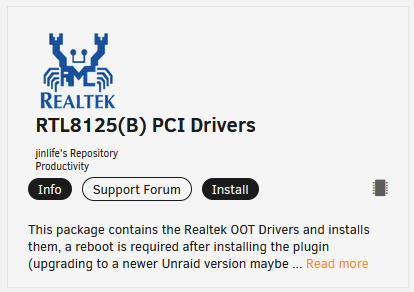

@Micha210, du hast einen Realtek chip welcher das vermutlich auslöst...
Probier bitte mal diesen Treiber:
Aus der CA App und dann starte neu, bitte stell aber vorher sicher das du evtl. den Server mit GUI neu starten kannst solltest du den Treiber wieder löschen müssen.
Realtek in verbindung mit Linux sind leider keine gute Kombination.
Es kann sein das dein Server dann auch eine andere IP hat weil du ja praktisch den Treiber austauscht.
Dieser Treiber sollte zuverlässiger funktionieren, wenn dieser Treiber jedoch nicht funktioniert bzw. du kein Netzwerk danach hast dann bitte in den GUI modus starten und dort dann den Treiber wieder deinstallieren bzw. könntest du dann einfach auch die Datei/Verzeichnis: /boot/config/plugins/unraid-r8125.plg und /boot/config/plugins/r8125-driver vom Stick löschen.

Habs installiert. Funktioniert auch alles. Ob es langfristig funktioniert werde ich sehen. Vielen lieben Dank erstmal.
