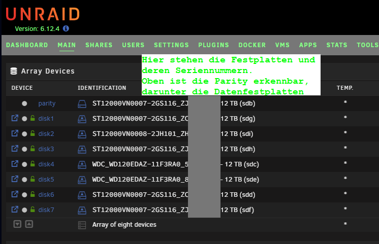

Falls Du die Festplatten dennoch unterscheiden willst: im unraid Main Tab sind die Datenträger des Array in der Regel aufgelistet.
Darin sind dann meist eine rudimentäre Benennung der Festplatte und deren Seriennummer zu sehen.
Spätestens anhand der Seriennummer sollten sich die Festplatten dann unterscheiden lassen.
Siehe auch Screenshot meines kleineren Systemes (2nd Shipon)

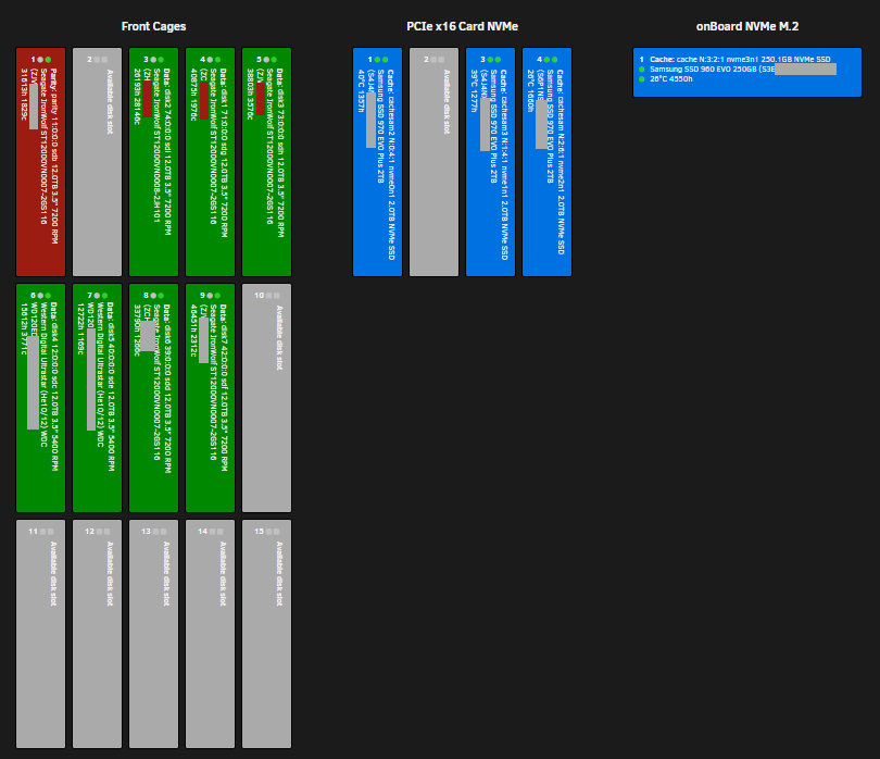

Nach anfänglicher Zettel und dann später Excelwirtschaft für diese Art der Doku habe ich dann das Plugin Disk Location gefunden.
Nach ein bisschen Einarbeitungszeit konnte ich es recht weit der Realität anpassen (und auch teilautomatisch aktualisieren), so daß ich damit schnell feststelle, welche der Festplatten/SSD wirklich physikalisch an welcher Stelle im jeweiligen System steckt.
bei nur wenigen festplatten mag das Overkill sein, aber so ab 10 Stück wird es doch dann irgendwann übersichtlich.
Nachteil: beim Serverausfall sieht man das Plugin ja nicht mehr.
Aber ab und zu einen Screenshot des laufenden unraid Main Tabs irgendwo ablegen/Ausdrucken hilft in der Not auch dann weiter.
So sieht das dann auch (starkt verkleinert):
