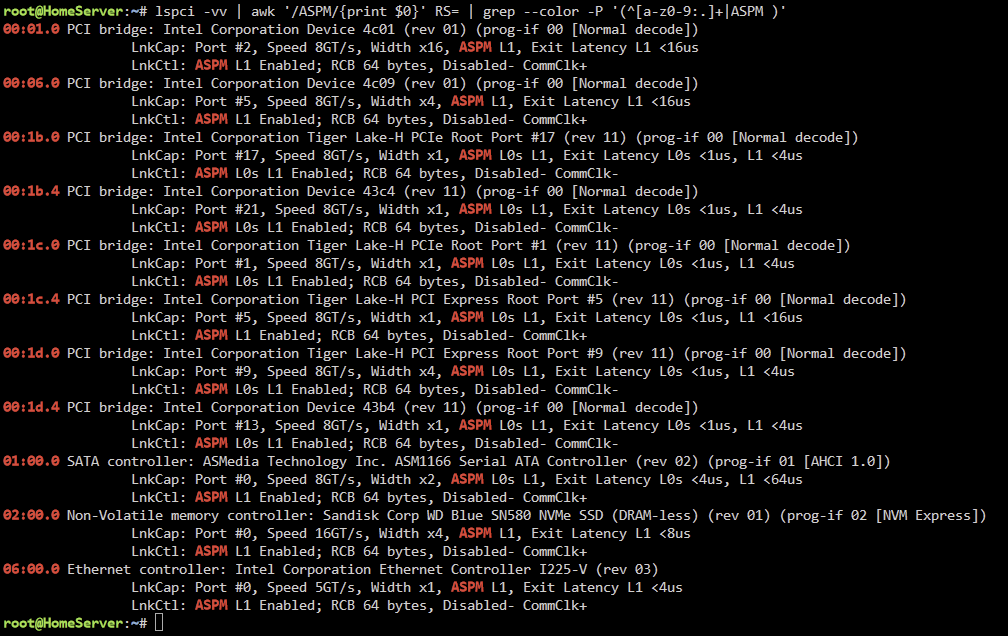

Na dann schau doch mal was ASPM verhindert. Steht Doch vieles im Thread Strom sparen mit Powertop.
Die Ausgabe dieses Befehles hilft schonmal sehr da was erkennen zu können:
lspci -vv | awk '/ASPM/{print $0}' RS= | grep --color -P '(^[a-z0-9:.]+|ASPM )'
Alles bzgl. ASPM ist aktiv. Also das ist nichtmal der Grund warum du aus C2 nicht raus kommst.
