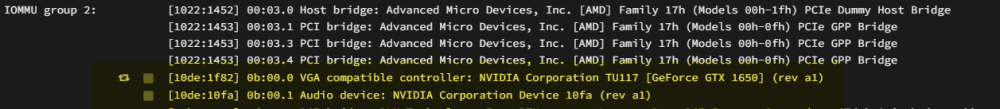

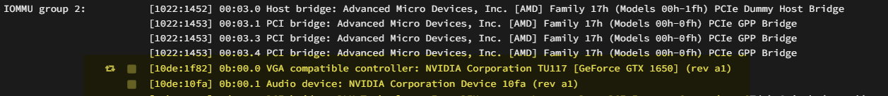

Unter System Devices sehe ich die Grafikkarte
Das Nvidia Driver Plugin habe ich ebenfalls installiert und hat die Version 2023.09.03 auch dort wird die Grafikarte erkannt.
Leider kann ich sie im Docker / Plex unter Update Container nicht auswählen. Hat mir jemand ein Tipp was ich falsch mache?

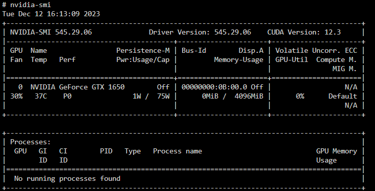

Mach eine Container Konsole (nicht die Unraid Konsole selbst) auf und dann gib das ein:
nvidia-smi
Was kommt dann -> Screenshot?

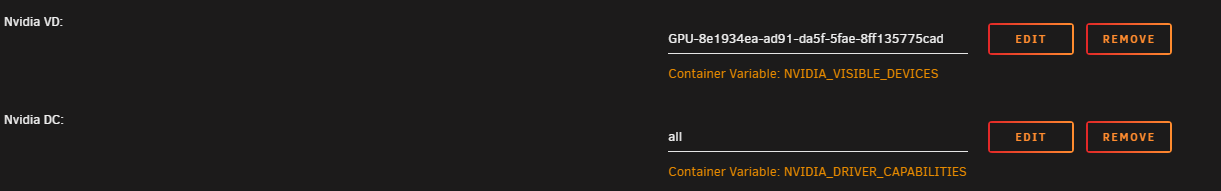

Hast du mal screenshots von deinem Container template mit der Advanced View an geschaltet? Hast du denn auch einen Claim erstellt und dann im Template eingefügt?

 Ich gehe davon aus du meinst beim Container template folgendes:

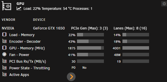

Was ich nun aber sehe ist die GPU im Plex und glaube es funktioniert!

Ja, es funktioniert.
Vermutlich war es nicht das skript aber sonst schmeiß einfach das in dein go file ganz am Schluss rein (/boot/config/go) :
nvidia-persistenced
Kannst auch mit einem User Script machen, nach dem initialen boot, einmal genügt wenn Unraid hochgefahren wird.
