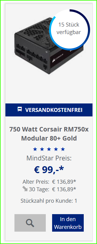

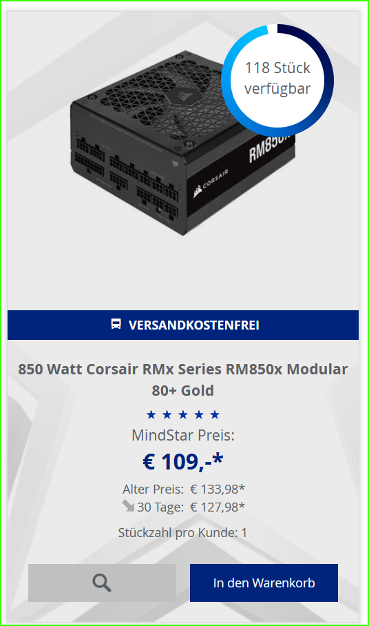

Nebenbei, bezogen auf Variante 1 & 2 (850W Netzteil). Das Corsair RM850x in schwarz gibt es gerade eben günstig bei Mindfactory.
https://www.mydealz.de/deals/850-watt-corsair-rmx-series-rm850x-modular-80-gold-2298918
Und das 750W Modell ist da bei MF bei den Mindstars zu finden, falls Du doch so hoch greifen willst.
(siehe Screenshots unten).
