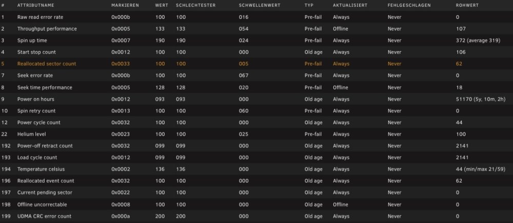

leider macht mir meine jetzige Paritäts Festplatte Probleme.
Sie hat jetzt 62 Reallocated sector.
Ist das viel?
ich weiß nicht wie lange die noch hält .

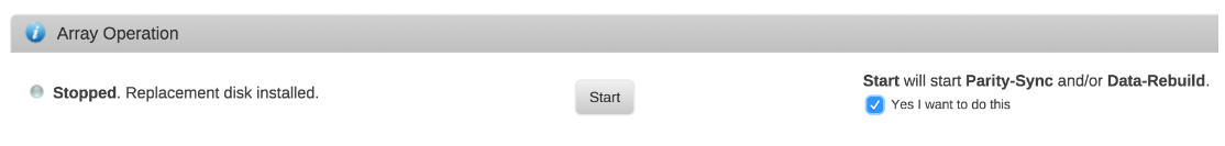

Nach der Original Doku. In einfachen Worten:
Rechner runterfahren, alte bzw. defekte Platte ausbauen, Austauschplatte einbauen, Rechner hochfahren, Array startet in diesem Fall nicht, in GUI die neue Platte im Slot der alten Platte in der Dropdown Liste auswählen, Nachfrage vor dem Arraystart abnicken, Array starten, Rekonstruktion der neuen Platte startet. Kannst direkt parallel weiter arbeiten - Performance ist nur etwas gebremst.
Einzige Bedingung beim Austausch der Parity-Platte: Sie muss gleich groß oder größer als die größte Daten-Platte sein.
Und auf keinen Fall formatieren. Es wird auch nix durch Unraid formatiert. Parity-Platten enthalten keine Formatierung, Die Formatierung von Daten-Platten wird beim Austausch von defekten Daten-Platen rekonstruiert. Wenn Du alles richtig gemacht hast, dann ist das die Nachfrage vor dem Arraystart:
Und lesen was Unraid meldet und lesen vor dem Abnicken der Nachfrage vor dem Arraystart.
