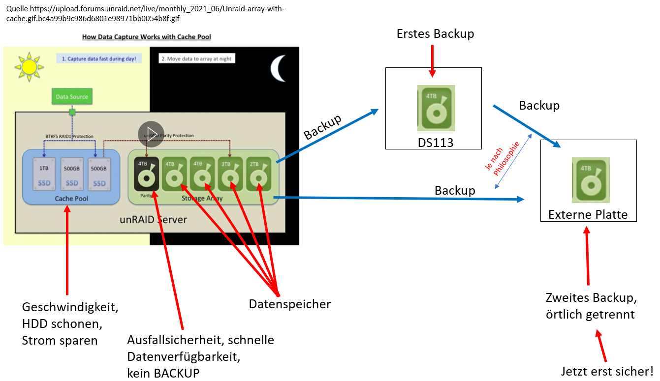

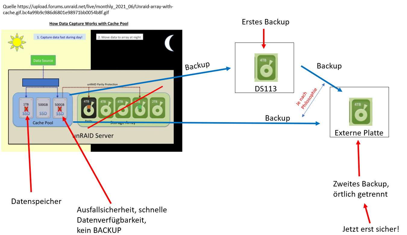

Hoi Zäme
Danke für die guten Inputs... So genau verstehe ich aber den unterschied zwischen pool und aarray glaube ich nicht...
Pool Nr1:     2 x SSD je 1TB Stright (also ohne RAID) als SMB brauchen.
Was ist hier Dein Ziel? 2x1TB koppeln? = 2TB Nutzkapazität an einem Stück - also JBOD/BigDisk?
Dann würde ich bevorzugt 1x 2TB nehmen.
Pool Nr2:    2 x HD, hier täglich, zweitäglich oder Wöchentlich diese 2TB SSD auf diese zwei HDDs (in Raid1) speichern (oder wenn ich was wichtiges gemacht habe, Backup sofort ausführen) (der rest der Zeit schlafen diese HDDs)
Willst Du damit Backups erreichen oder willst Du damit den (vielleicht langsam volllaufenden) Pool1 entlasten/leeren?
Ich gehe mal vom entlasten aus:
Diese Festplatten würde ich ins Array legen (und als secondary Storage nutzen). Eine als Datenfestplatte, die andere als Parity.
Der Mover kann dann so eingestellt werden, daß die Daten vom Pool 1 in Zeitabständen ins Array verschoben werden.
Vorteil: wenn doch mal was davon gelesen werden muß, braucht zum lesen nur eine Festplatte anlaufen. Bei einem Raid muessen immer alle Festplatten laufen (= höherer Energiebedarf).
oder (unten weiter)
Pool Nr3:    1 x HDD für unwichtiges wie zB Filme und so welche ich dann via Jellyfin brauchen kann (hier gar kein Raid oder Backup) - kann eigentlich auch immer schlafen...
... oder Du kannst diese Festplatte ins Array legen.
irgendetwas muß ins Array. Ohne Array läuft unraid nicht. ist eben eigentlich ein NAS.
Zusätzlich
-inkrementel laufend die SSDs (oder evt. nur ein "Wichtiger" Ordner) in die Cloud speichern
ob das ganze in Unraid oder (truenas) machen wäre ja noch offen
Meine Aussagen beziehen sich auf unraid.
So würde ichs machen:
So könntest du es machen. Unraid brauchst dafür aber nicht wirklich, das können auch alle anderen
Edited by cottec
