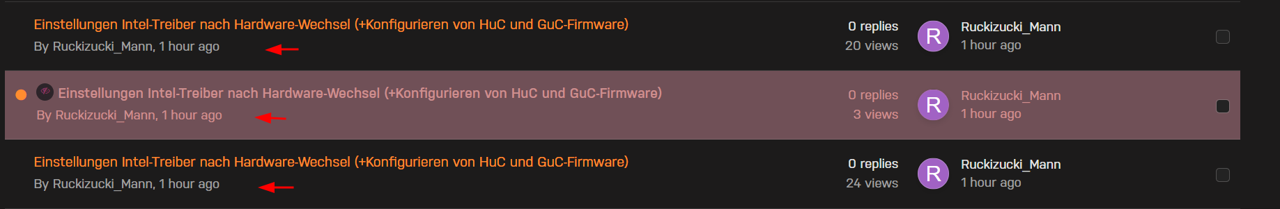

liebe Grüße retour, Doppel / Dreifach Posts machen nicht immer Spaß ... Rickizucki am Ziel vorbei ... ;)
ich lösch den Rest jetzt ...
Sorry! Irgendwas hat da bei der Anmeldung nach Abschicken des Posts nicht richtig hingehauen.
