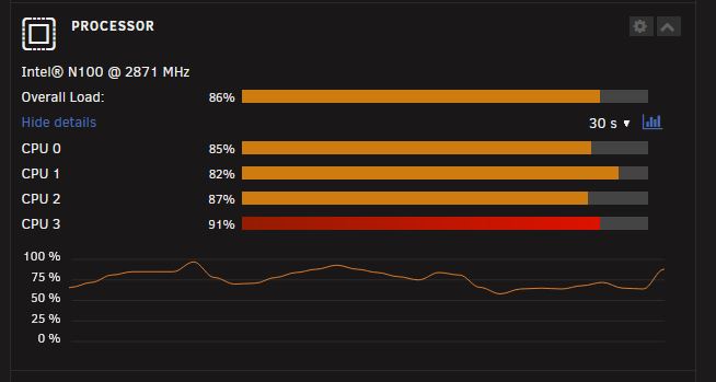

ich habe mir einen neuen Server aufgebaut mit einem Asus ASUS Prime N100I-D D4 Board sowie zwei 16TB Toshiba HDD.
Wenn ich Daten kopiere - sowohl direkt mit rsync von einer HD zur anderen innerhalb des Servers, als auch vom 2. PC im Netzwerk - steigt die CPU Last teilweise bis 100% an, mind aber 50%.
Ist dies normal oder sollte die CPU zu schwach sein?

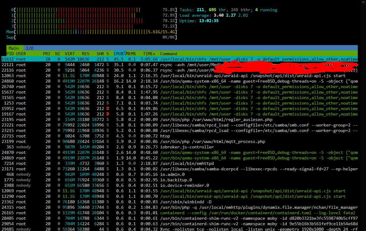

1 hour ago, Knorki said:
Unter htop wird die gleiche hohe Auslastung angezeigt.
Poste mal Screenshot von htop.

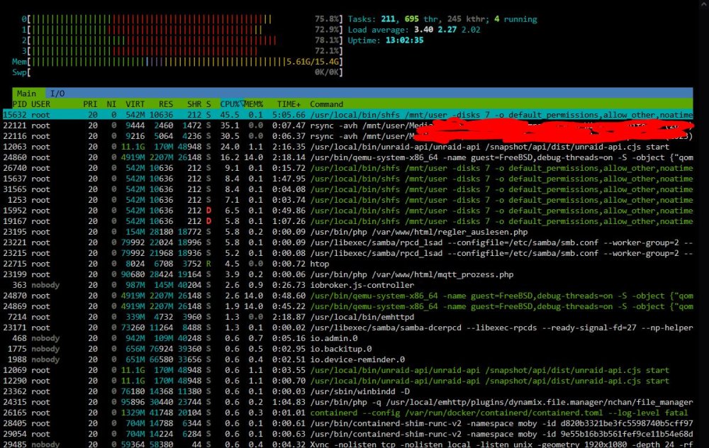

Hallo,
hier ein screen von htop:
Du magst zwar anonymisiert zu haben, aber mir sieht das so aus, als wenn Deine beiden hungrigsten Prozesse (rsync) trotzdem auf mnt/user  und nicht mnt/disk  werkeln.
Auch nutzt Du eben rsync. Je nachdem, welche Parameter Du benutzt (Checksummenerzeugung/-abgleich?) kann das schon einiges an CPU Last erzeugen, die ein normales kopieren nicht braucht.
Welchen Befehl nutzt Du zum kopieren?
Sieht das nur so aus oder laufen zwei rsync Prozesse parallel? Und das über /mnt/user/ (SHFS)? Und Du wunderst Dich?

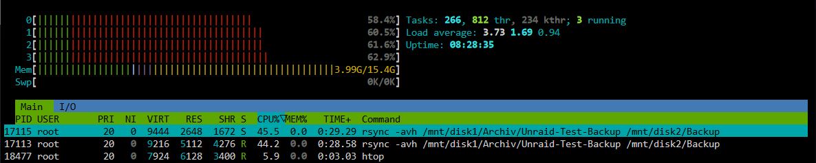

Sorry, Asche auf mein Haupt, hab versehentlich wieder auf /mnt/user kopiert.
Jetzt nochmal richtig.
Der verwendete Befehl lautet: rsync -avh "/mnt/disk1/Archiv/Unraid-Test-Backup" "/mnt/disk2/Backup"

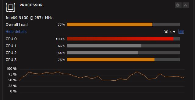

Wenn ich die Werte mit denen des vorherigen Screenshot vergleiche sieht mir das schon mal nach 10-17% geringerer CPU Last auf allen Kernen aus.
  CPU1   75 > 58  = 17
  CPU2  72 > 60  = 12
  CPU3  78 > 61   = 17
  CPU4  72 > 62  = 10
Wieder bei 2 rsync Prozessen.
Ob das nun die Umgehung des FUSE Systemes ist oder andere Prozesse noch mitwirken weiß ich nicht. Aber das sieht schon mal besser aus.
Ist denn diese CPU Last so in Ordnung? Mir kommt sie immernoch etwas hoch vor, ich habe nur leider keine Vergleichsmöglichkeiten.
Ich verstehe nur nicht, weshalb zwei rsync  laufen solten. Ich habe definitiv den Befehl nur einmal in der Konsole eingegeben
