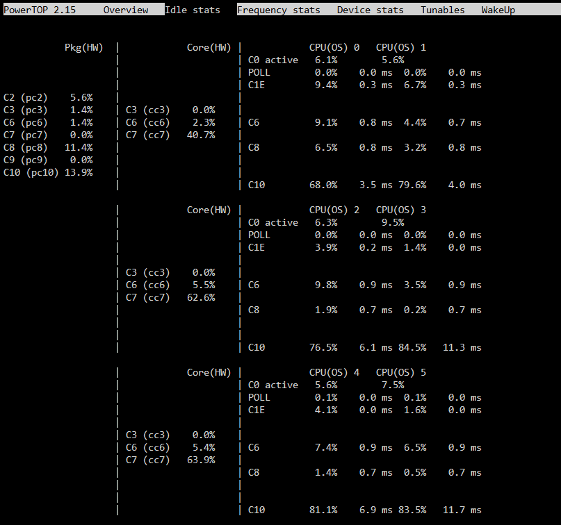

  2. Hallo Zusammen, ich würde gerne euer Wissen anzapfen. Ich hab popwertop installiert und bis vor Kurzem mein NAS C7 bis C10 States erreicht. Jetzt habe ich einen SONOFF Zigbee USB Dongle an meinen Server gehängt, da ich ihn für meine Homeassistant-VM benötige. Seitdem wird kein einziger C-State mehr erreicht, alle 0%. Ziehe ich den Dongle wieder ab, ist alles wie vorher. Gibt es eine Lösung, wie ich trotzdem wieder höhere C-States erreichen kann? Danke im Voraus für eure Hilfe. Stefan

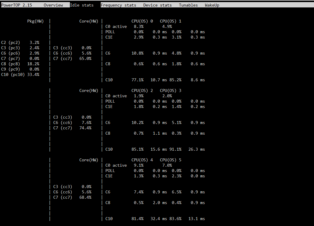

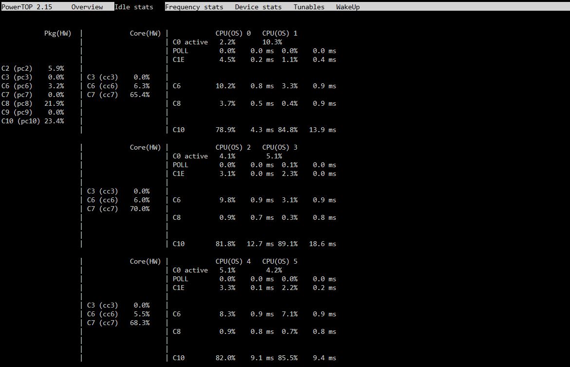

  3. Hallo, hab zuerst die VM ausgemacht, etwas besser: Dann auch alle Docker aus: Nochmal etwas besser, aber immer noch weit von dem entfernt, was am Anfang des Threads gepostet wurde mit bis zu > 80% C10 Stefan
  4. Hallo, ich habe eine Frage zum Verbrauch, hab ein ähnliche setting wie Du, aber mein Verbrauch liegt bei mind. 20W. Gibt es noch etwas, was ich verändern kann? Mein Setting: - Intel Core i3 12100 - Gigabyte H6510I DDR4 - 1x 32GB Crucial DDR4-3200 - 1x Crucial P3 1TB NVMe - Alle C-States von Auto auf Ein - Turbo und Audio Aus - Noctua NH-L9i CPU Lüfter - kein PCIe Karte verbaut - 1x 16TB Toshiba MG08AC, 1x 8TB Seagate ST8000, beide im Spindown - Silverstone NT 300W Typ ST30SF - 1x Gehäuselüfter Noctua NF-A12x25 Powertop --auto-tune ausgeführt, unter Tuneables wird alles Good angezeigt. Es laufen eine VM mit Homeassistant, ein ppar Docker (Emby, Vaultwarden, JDownloader, Nginx, mariadb, solaranzeige. Anzige von powertop:

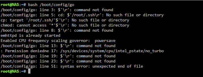

  6. Hello, I have edit the /boot/config/go file with the commands from the first post. As recommended, I tried to execute them through the terminal to test them first, but only got errors. Have I missed something?
