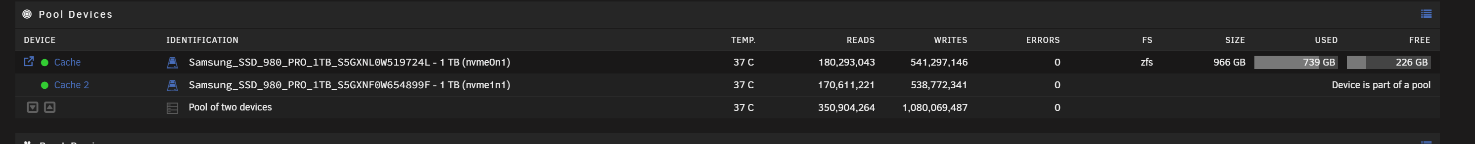

ich habe heute morgen mal in mein unraid reingeschaut und wundere mich, dass der cache so voll ist. Der mover sollte eigentlich alle 3 stunden vom cache auf das array schreiben und daher frage ich mich, wie ich nun am besten nachsehen kann, warum der cache aktuell so voll ist, da ich seit gestern eigentlich nichts großartig in anspruch genommen habe, was den cache so voll laufen lassen würde.
wie kann ich denn nun am besten sehen, welche daten von "Data" grade auf dem Cache liegen und nicht auf dem array? der mover läuft zwar grade, aber eigentlich dürfe da meiner Meinung nach gar nicht viel liegen.

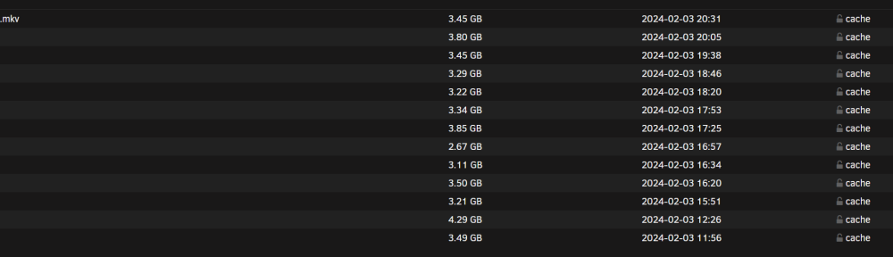

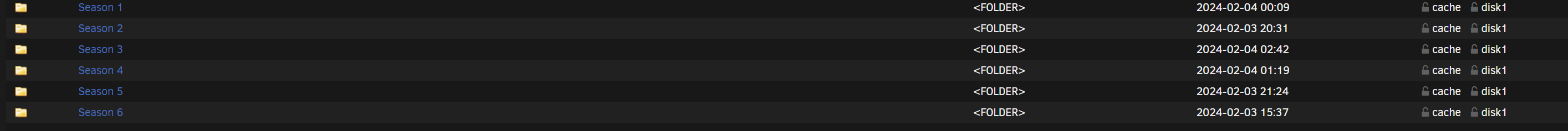

Okay, ich habe denke ich gefunden welche daten das sind.

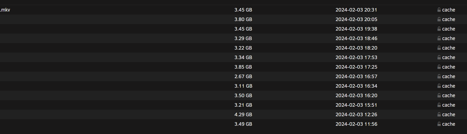

nur mal ein Teil davon. da hat er getern was mit den Daten gemacht, ist okay, aber nun frage ich mich, warum er die nicht schon längst auf das Array also disk1 verschoben hat.
Wenn ich nun in einen Ordner reingehe, dann sehe ich, dass die Datein nur auf dem Cache liegen.
Der mover sollte ja aber alle 3 Stunden die Daten von Cache auf das Array schieben, nun frage ich mich warum er das nicht macht, selbst wo er jetzt aktuell läuft.
Das hier oben ist nur ein Beispiel, habe noch mehrere Ordner gefunden wo es so aussieht.

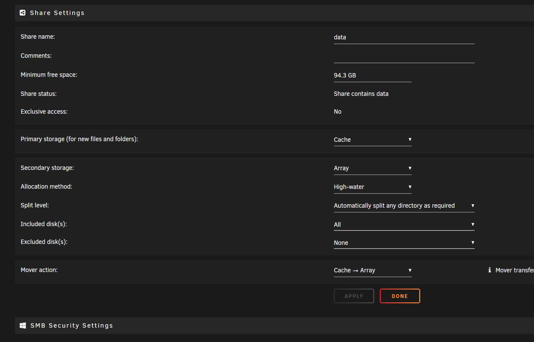

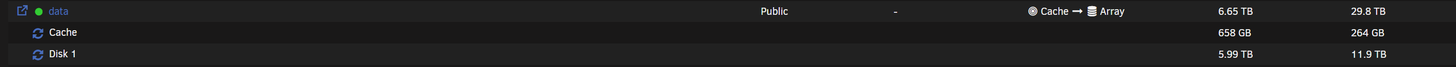

Kann mir da jemand weiterhelfen, wie ich sehen kann, woran das liegt? Auch wenn der mover aktuell läuft, befürchte ich, dass die Daten weiter auf dem Cache liegen bleiben, obwohl ich im "root-Ordner" eingestellt habe:
Das hat bis jetzt auch immer super funktioniert. Nur nun läuft grade mein Cache voll.

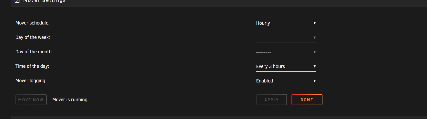

Generell mal einmal die allgemeinen Mover-Einstellungen posten (Settings->Schedule) und ggfs das Mover Log aktivieren, dann dürfte man schon klarer sehen.
Mover Tuning Plugin habe ich nicht installiert,
Mover Log habe ich soeben mal aktiviert und das sind die Einstellungen:

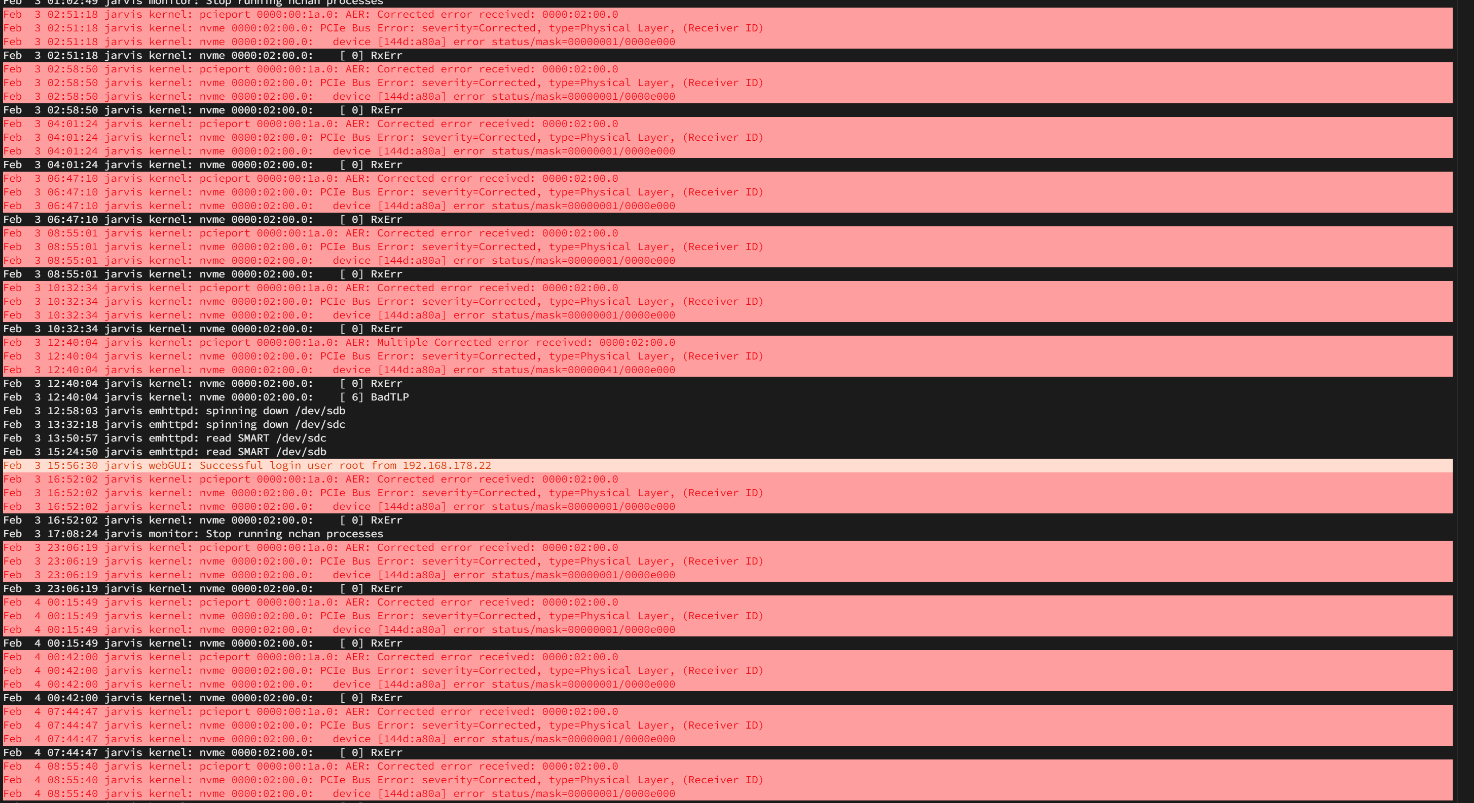

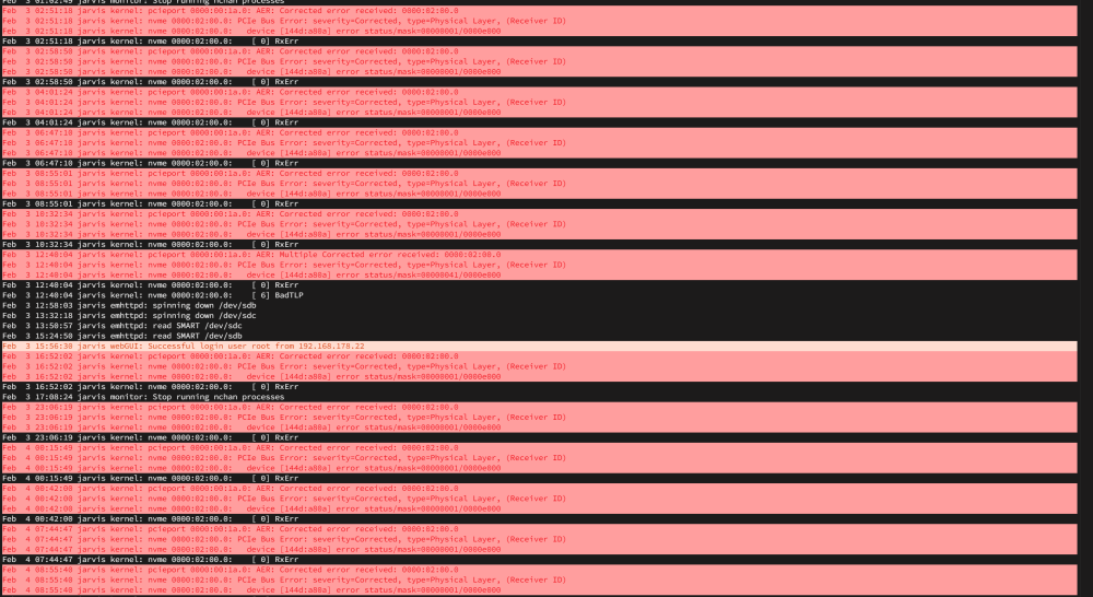

Folgendes habe ich auch im syslog gefunden, keine Ahnung ob es damit zusammenhängt, vermutlich nicht, ich weiß aber auch nicht, was mir das genau sagt.
Was für eine NVME hast du denn?
Vermutlich wirst du ASPM deaktivieren müssen (=Mehrverbrauch!). GIbt leider einige SSDs die das nciht mögen. Gab hier im Forum schon ein paar Beiträge zu der Fehlermeldung. Einfach mal danach suchen.

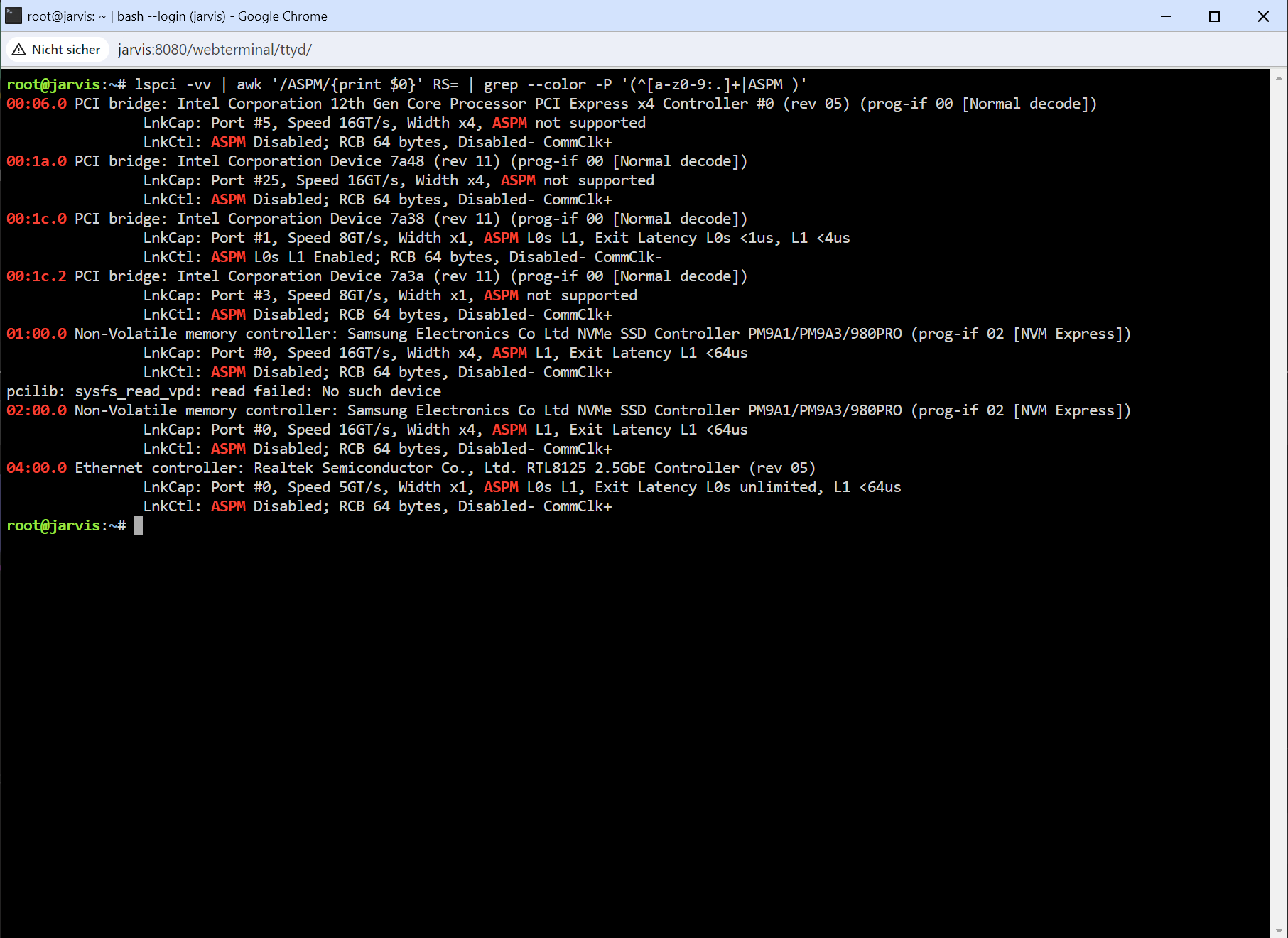

ich habe mal folgenden Befehl aus nem anderen Thread in der Console eingegeben, was auch immer der mir sagt, aber folgendes spuckt er aus, ob das nu irgendein Zusammenhang mit dem mover hat oder nicht, keine Ahnung:
Nö das hat damit mal so überhaupt gar nichts zu tun.
Ganz andere Baustelle.

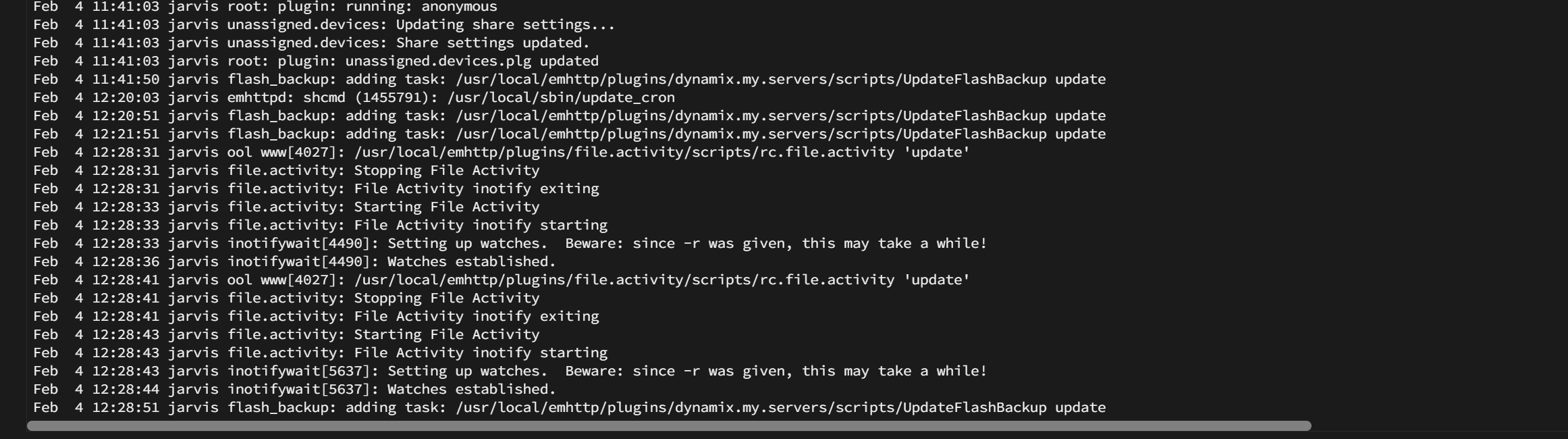

 im Syslog passiert irgendwie grade gar nichts

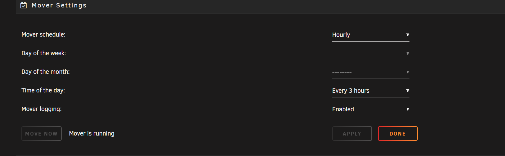

aktuell wenn ich unter settings -> sheduler gucke sagt er mir der mover läuft, er verschiebt aber irgendwie nichts, die cache platte wird nicht leerer.
letzter Eintrag 12:28..

Er sagt mir auch die ganze Zeit immernoch, dass der mover läuft. Aber offensichtlich verschiebt er ja nichts.
Wie könnte ich den mover denn stoppen um ihn dann neu anzuschmeißen? Oder sollte man vielleicht das ganze System mal neustarten?
Unter Tools -> System Log ist auch weiterhin der letzte Eintrag von 12:28... da kommt auch nichts neues dazu, ist doch auch irgendwie komisch oder?

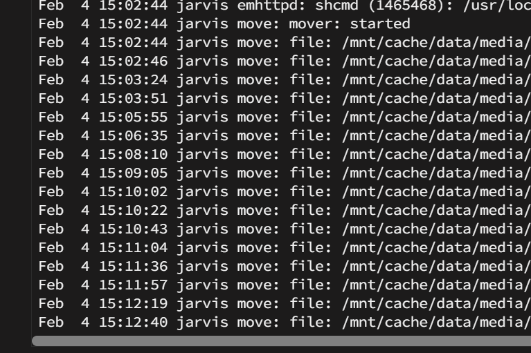

terminal, mover stop

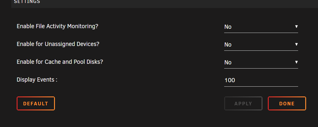

und wieso läuft file activity ... willst du schauen wo gerade was passiert ? dann schau mal da rein
ansonsten, besser ausmachen ...

file activity habe ich nun aus gemacht.
mover habe ich auch gestoppt und schmeiße ihn dann gleich nochmal neu an.
downloaden tue ich aktuell nichts, tdarr läuft ja.
ok mover neu gestartet und im systemlog scheint er nun auch zu moven. das höre ich nun auch (server steht noch neben mir)
mal schauen ob die cache platte nun leerer wird, dann frage ich mich aber trotzdem was ihn am moven nun gehindert hat.
Edited by derjp

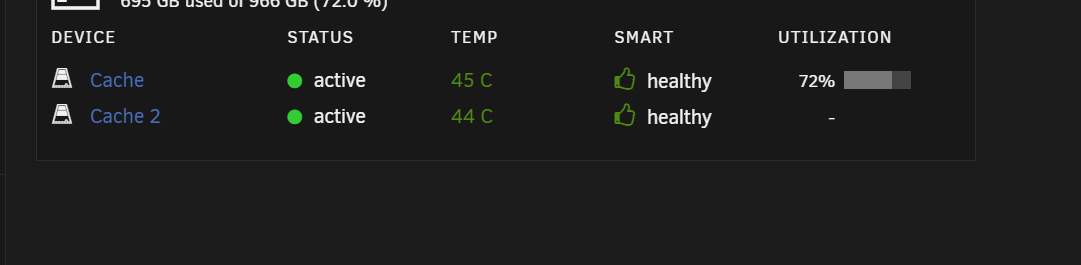

Also wie es scheint moved er nun wieder:
Prozentzahl sinkt:
Nun ist nur die Frage, was vorher das Problem war.
Kann es sein, dass der mover sich aufgehängt hat und nun quasi schon als Beispiel 12 Stunden aktiv war aber nichts mehr gemoved hat weil er sich aufgehängt hat?
Kann ich das irgendwie nachvollziehen oder so?
Habe ja nun nur file activity aus gemacht, den mover gestoppt und neu angestoßen.
Ich gucke jetzt mal ob die Platte nachher wieder "leer" ist dann müsste sie unter 100 oder unter 50GB haben, aber das wird ja nun erstmal etwas dauern.

hast du bei file activity den cache auch rausgenommen ?
zur Info, das ist ein "Problemlöser" wenn die disks nicht in den spindown gehen um zu schauen was aktiv ist ...
kann es sein dass der seit dem das Problem besteht aktiv war ... ;)
und während tdarr auf das file (die files) zugreift werden diese auch nicht moved ... da in use ...

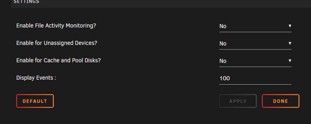

ja da habe ich alles ausgemacht nun
okay, also file activity nur anmachen, wenn ich irgendwas nachschauen möchte.
file activity müsste ich meine ich schon ein paar tage länger drauf haben, also kann ich nicht genau sagen, ob es daran lag, dann hätte das ja schon vorher probleme mit dem moven geben müssen.
