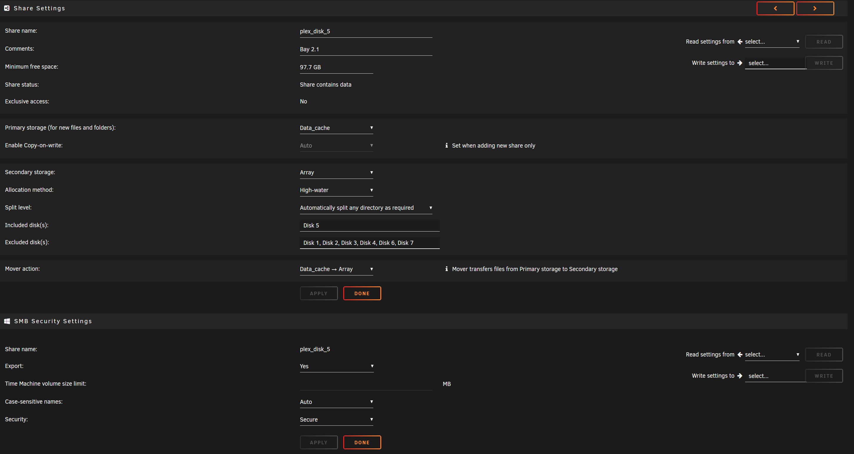

Hallo,

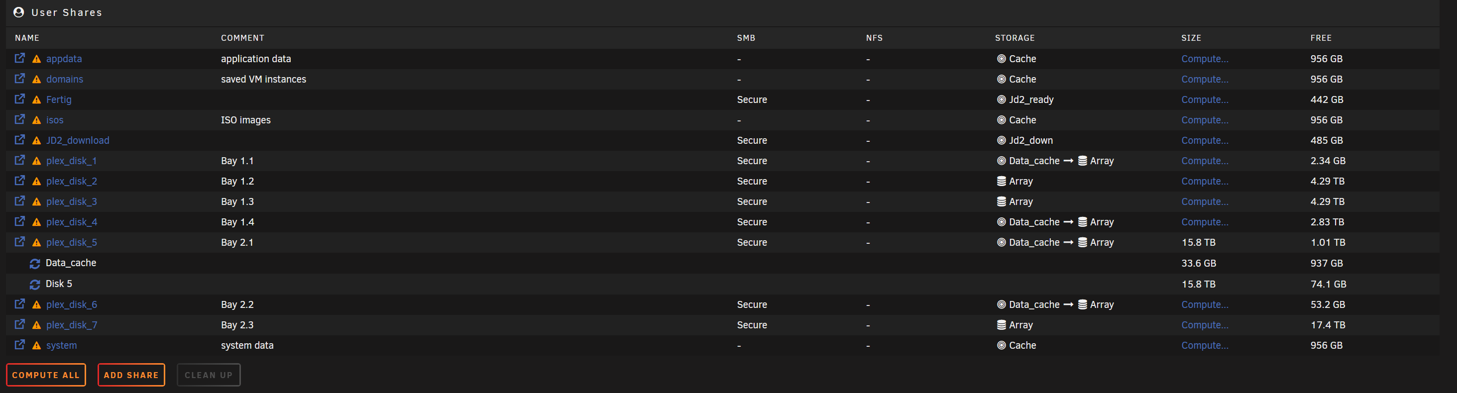

mein Server läuft jetz und ich bin zu frieden. Nach dem erstellen und befüllen der Shares habe ich den Cache hinzu gefügt. Cache->Array wenn ich jetz was in den Share kopiere, landet es auch auf dem Cache. Nur Plex findet die Datein nicht. Erst wenn der Mover die Daten auf das Array geschrieben hat sind die Daten da. Ich hab mit sicherheit was falsch eingestellt, nur was?
Der Cache ist Data_Cache
Die Daten sind von JD2_ready auf Disk 5 kopiert worden.

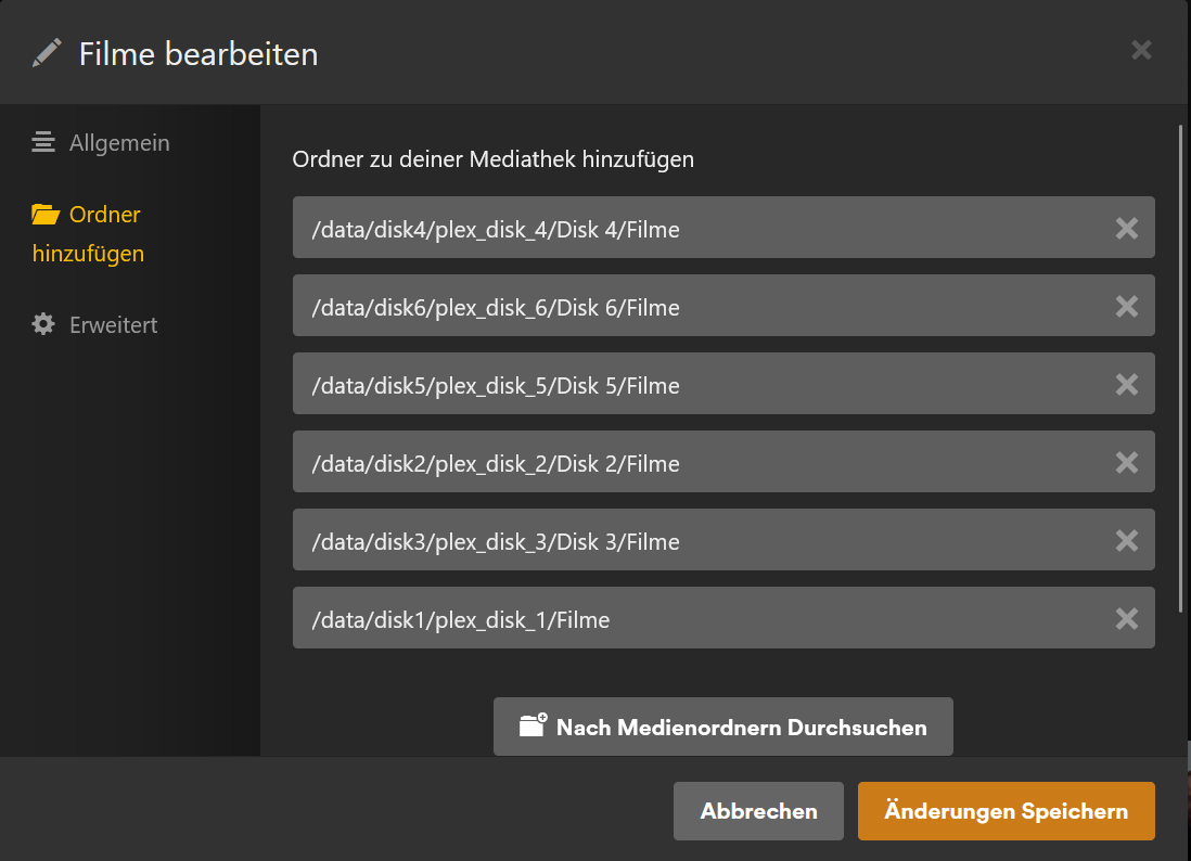

 Hier die Mediathek einstellungen
Ich haffe Ihr könnt mir helfen.

Mediathek screenshot

aber um es abzukürzen, du hast die cache disk nicht in Plex added ... /mnt/cache/... einfach als noch ein zusätzliches Laufwerk hinzufügen mit passendem Pfad und dann klappt das auch ... in Zukunft bitte richtig schauen was gebraucht wird, dann hilft es sich auch leichter ;)
@alturismo Er mappt komplett /mnt nach /data im Plex Container.
@Timmey85
Die Daten die sich im plex_disk_1 Cache befinden liegen unter /mnt/cache/plex_disk_1, das musst du noch hinzufügen.
Eine Frage stellt sich mit aber. Wieso machst du pro Disk einen Share?

Wie wäre es den sonst richtig, so dass auch Spindowns und so erfolgen?
Genau bei den Mediendateien ist der shfs Layer ja super und das der ein bisschen Performance frisst ist da ja vollkommen egal.

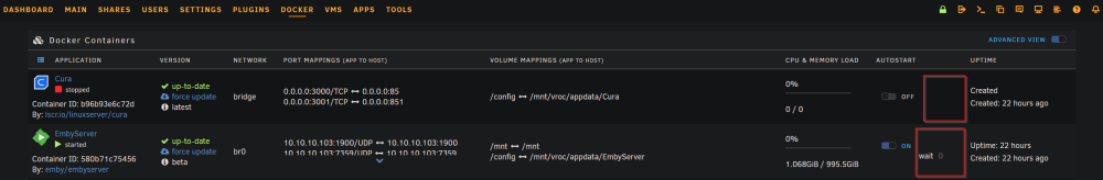

Nur kurz, weil ich das nicht nachstellen konnte, wo bin ich denn falsch abgebogen, oder sehe ich die wirklich nicht?

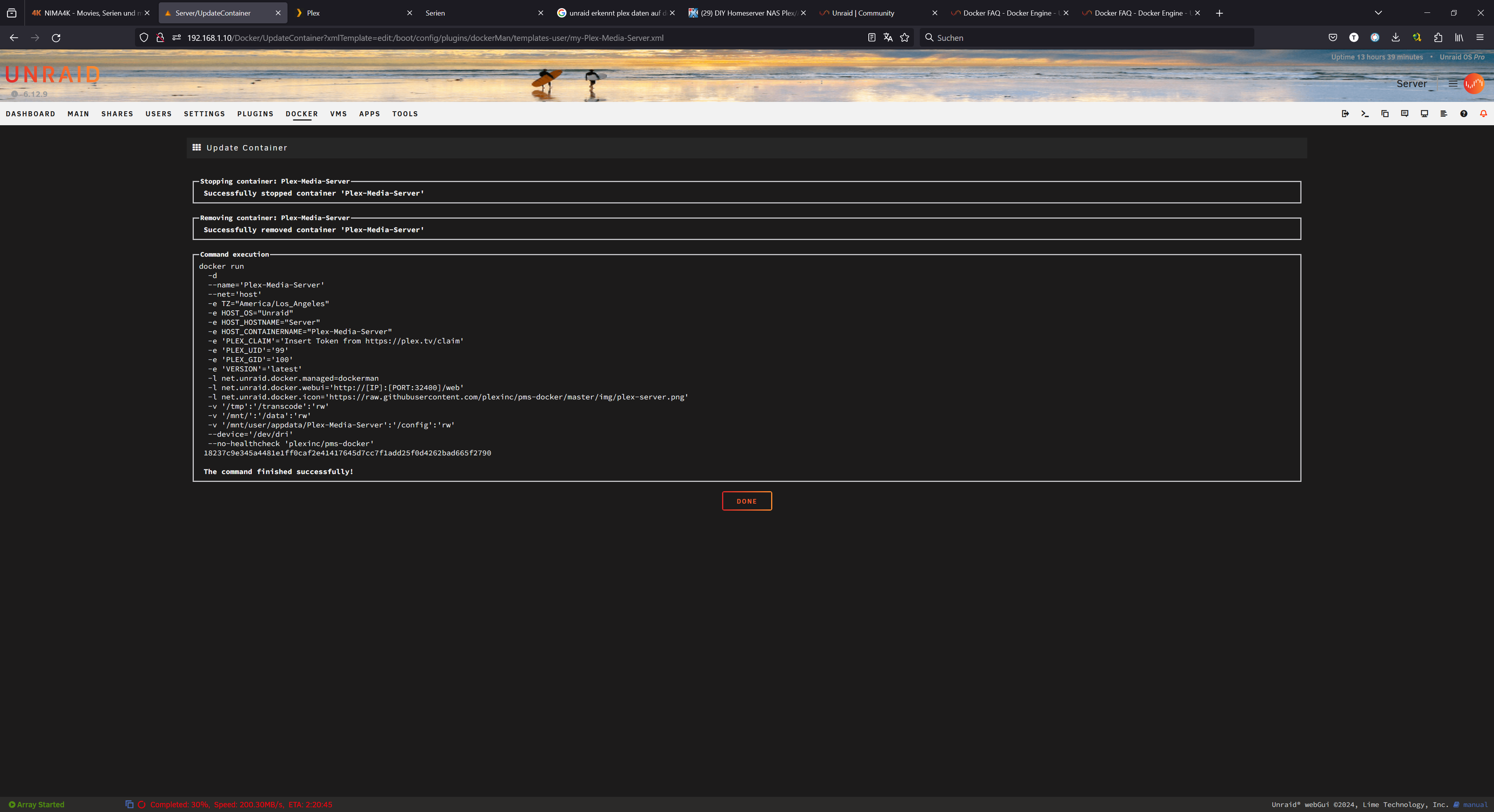

Du musst den Docker editieren und dann das log vom Start posten.
Edited by Timmey85
Log

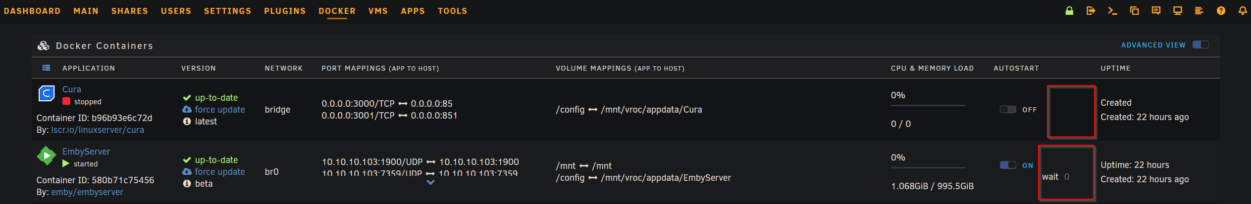

Ja das würde ich kennen, ich sah aber in der Beschreibung sollch ein Symbol das bei mir fehlt:
Untitled.png.3b5ed720df404443a6406a9b2e7
Vielleicht ist dass auch noch ein Überbleibsel von früher..
Das kann natürlich sein.
