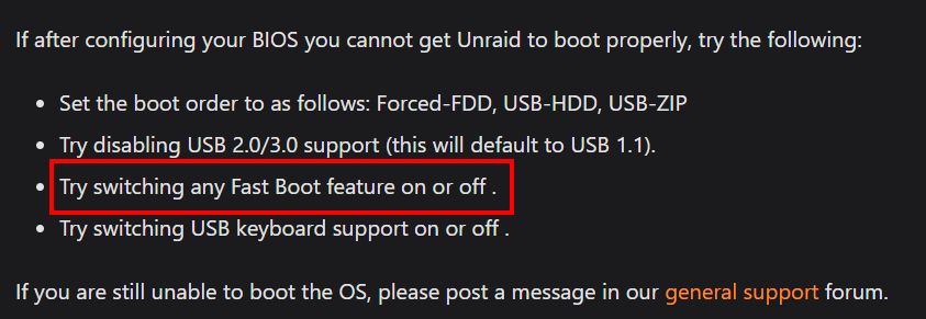

16 hours ago, alturismo said:
es gibt tatsächlich eine Dokumentation ... ;)
https://docs.unraid.net/unraid-os/getting-started/advanced-bios-config/
wer hätte das gedacht, manchmal kann/könnte die Lösung doch so einfach sein...  ;-)
