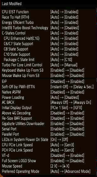

Ich, bei meiner DDR4 Variante des Boards, habe im BIOS/UEFI Version F17 (aktuell) ab Default folgendes eingestellt (siehe Screenshot unten).
Das wäre schon mal ein Startpunkt um bei Deinem Board im BIOS mal zu schauen ob Du da ähnliches einstellen kannst.

Die BIOS Einstellungen habe ich bereits von dir übernommen und alles genau so eingestellt. Die ASPM Einstellungen im BIOS sind jetzt aus gegraut aber anscheinend Aktiv.
Das ist eine Eigenheit von Gigabyte. Da werden die PCIE ASPM. DMI ASPM etc. ausgegraut wenn man bei max C-State C10 einstellt.
