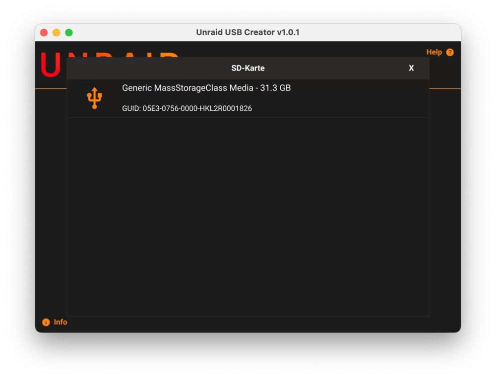

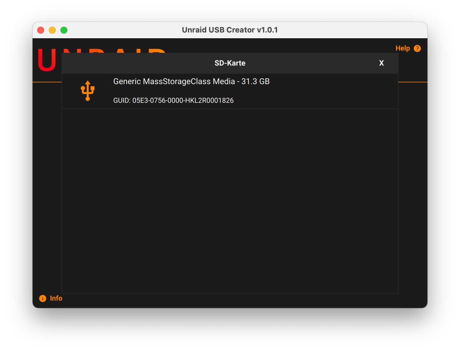

Ich habe einfach mal eine eMMC-Speicherkarte bei Hardkernel bestellt. Wie man im Unraid USB Creator schön sieht, hat die Speicherkarte eine eigene GUID:

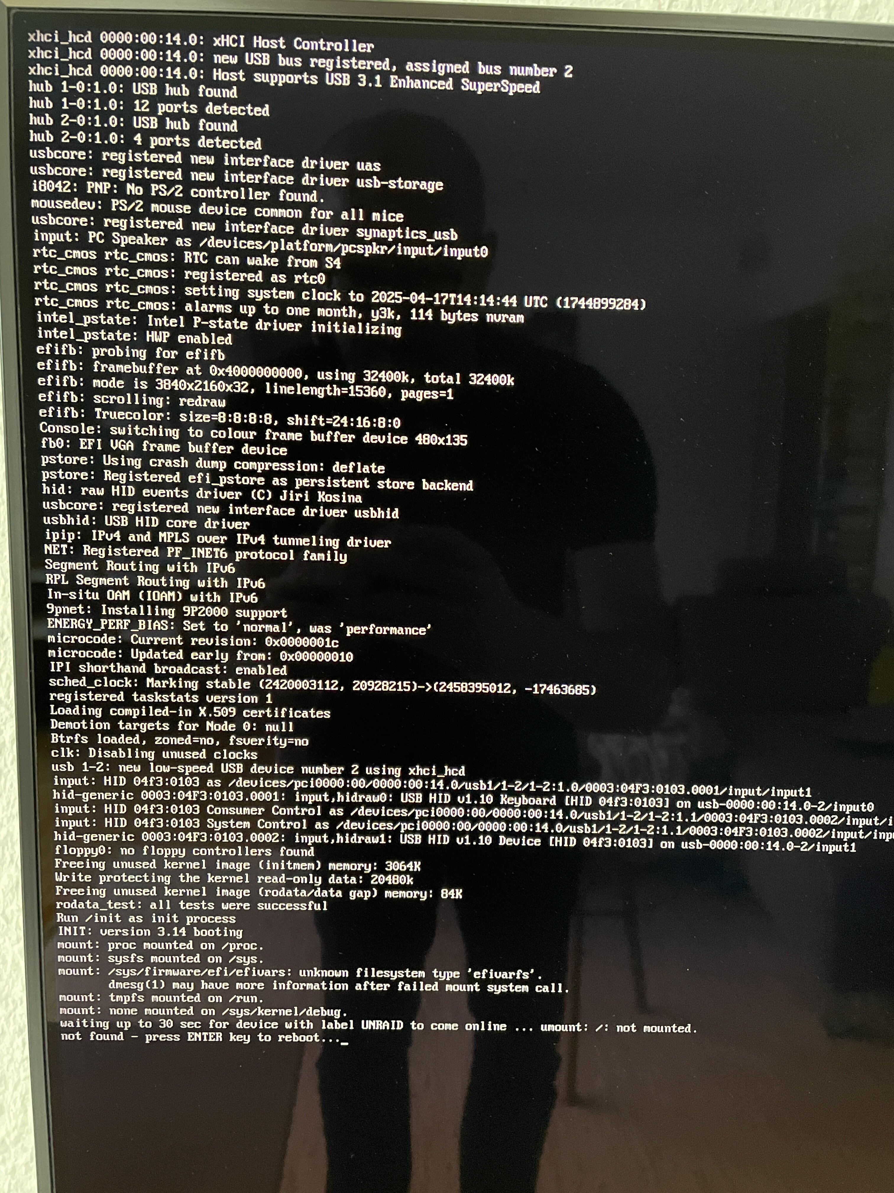

Ich kann auch später das Unraid Image im Odroid H4+ von der Karte booten. Danach erwartet Unraid jedoch, dass das Bootimage in einem USB-Port befindet und bricht den Bootvorgang ab:
IMG_5435.JPG.502fd474e12d144f2b999e2443fec8b0.thumb.JPG.e6d6b9cbab054d0eae8e7e40b79beab7.JPG
Technisch wäre es also kein Problem, neben einem USB-Stick Unraid auch von einer eMMC-Speicherkarte laufen zu lassen. Unraid hat daran aber offenbar einfach kein Interesse...
