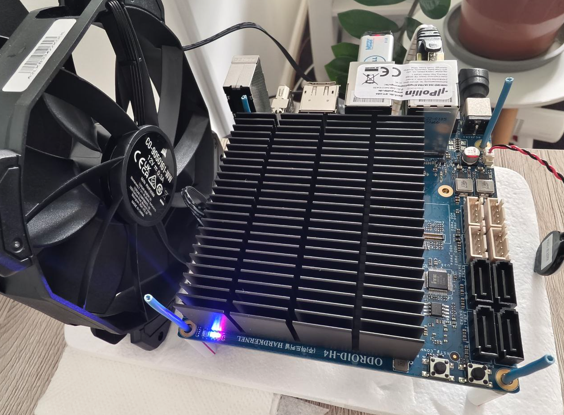

July 18, 20242 yr Nachdem ich endlich etwas Zeit gefunden habe konnte ich ein erstes Testsetup mit einer WD Blue 1TB NVME, 32 GB RAM und der neusten Unraid 7 Beta aufbauen. Der erste Eindruck ist durchaus positiv. Mit ein paar Settings im BIOS, gerade hinsichtlich ASPM, läuft der kleine ODROID-H4 Ultra im IDLE mit ca. 5W, mal mehr mal weniger. Zur Sicherheit habe ich gleich einen Lüfter mit angeklemmt da er mitunter, gerad bei den Temperaturen aktuell, doch sehr heiß wird. Noch nicht kritisch, aber es läuft aktuell auch noch nichts drauf. Im Idle ist der Lüfter aktuell so gut wie immer aus. Ich werde nach und nach weitere Tests durchführen und auch mal einen Dauerbetrieb testen. Bis dahin genießt alle die Sonne. 😎 Grüße BiNiCKNiCH

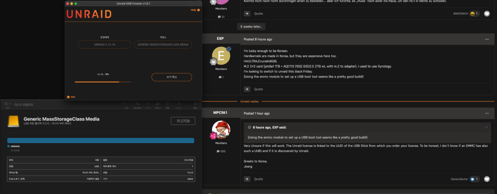

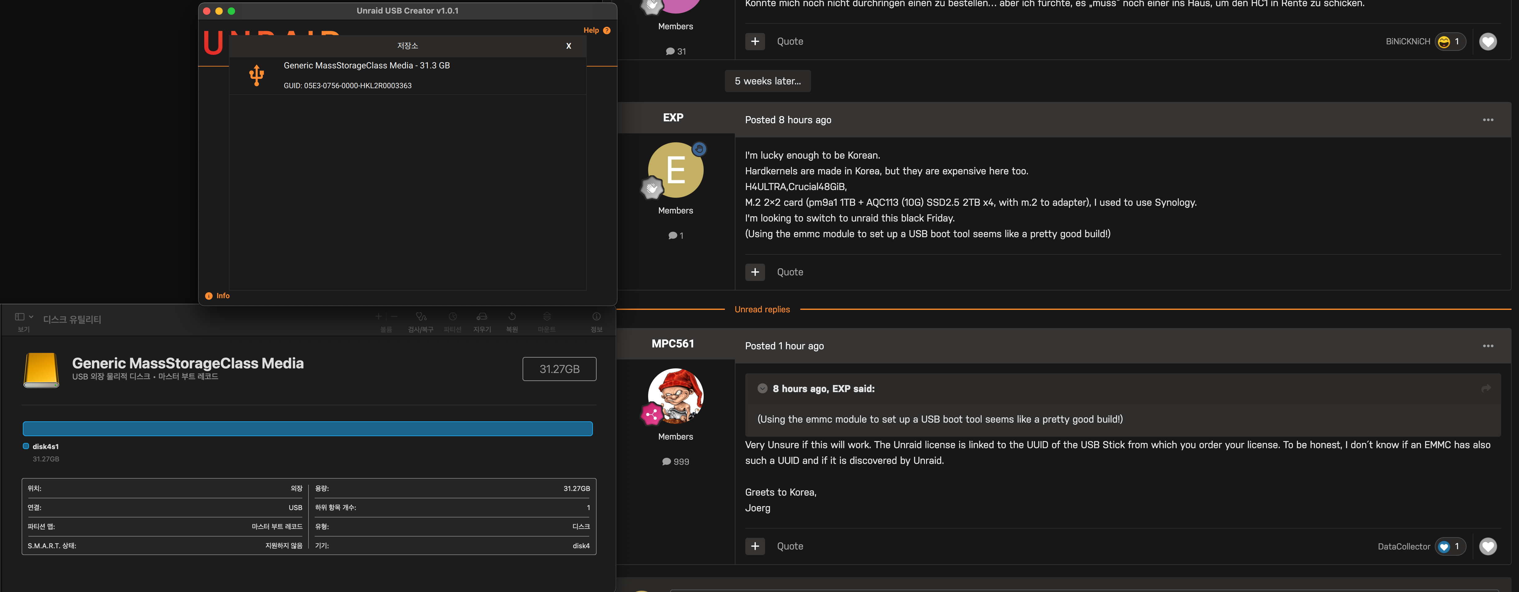

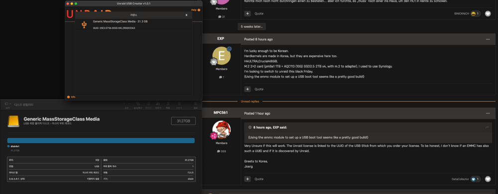

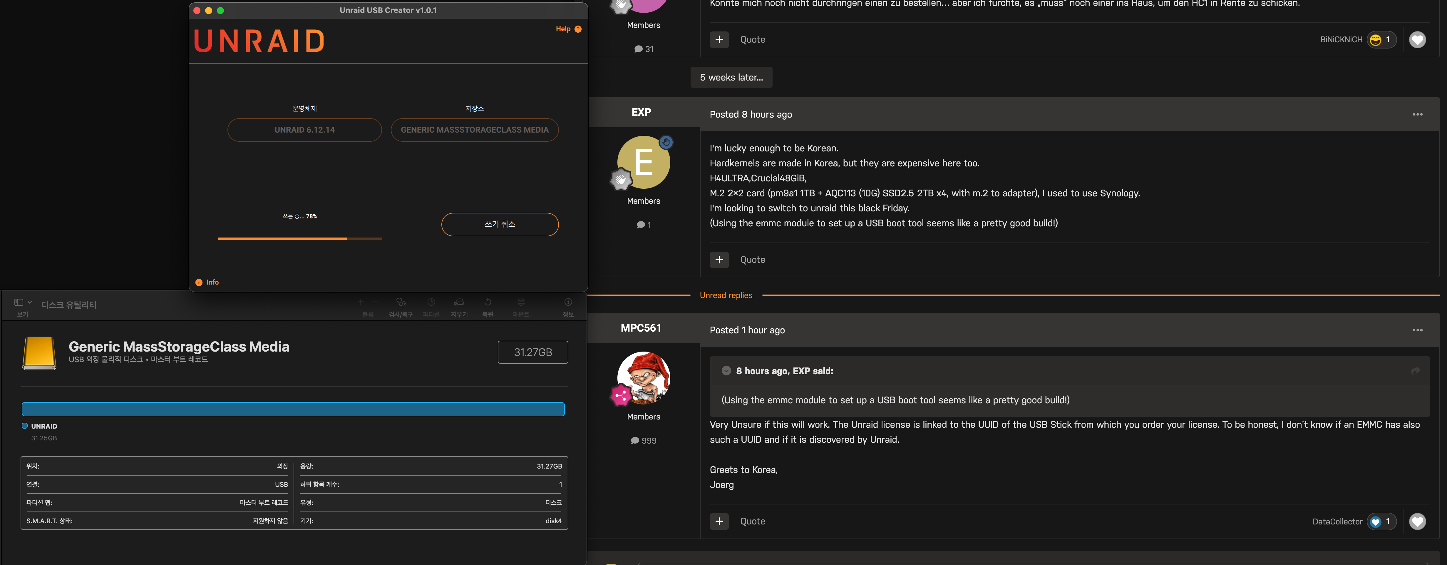

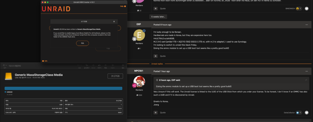

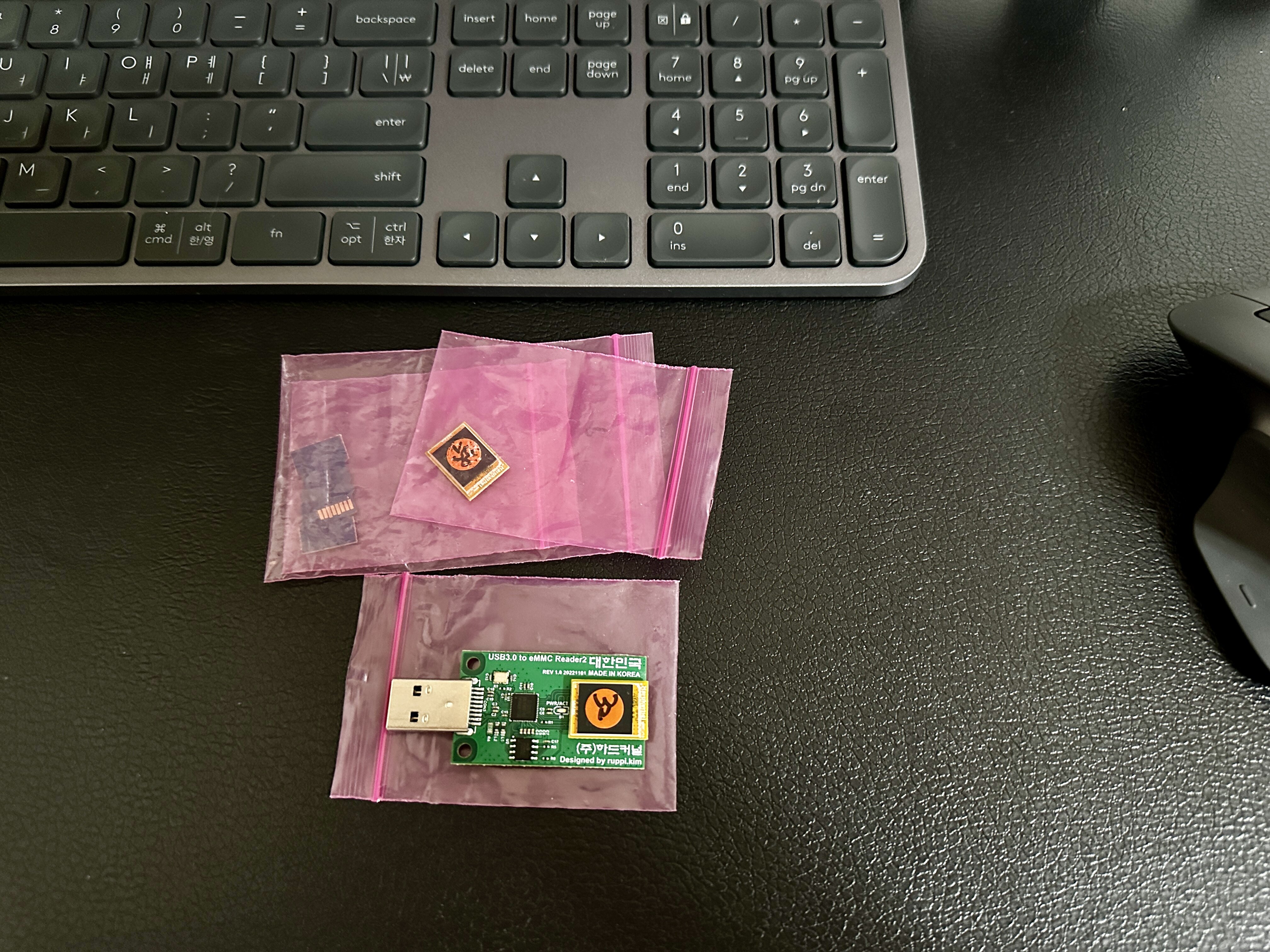

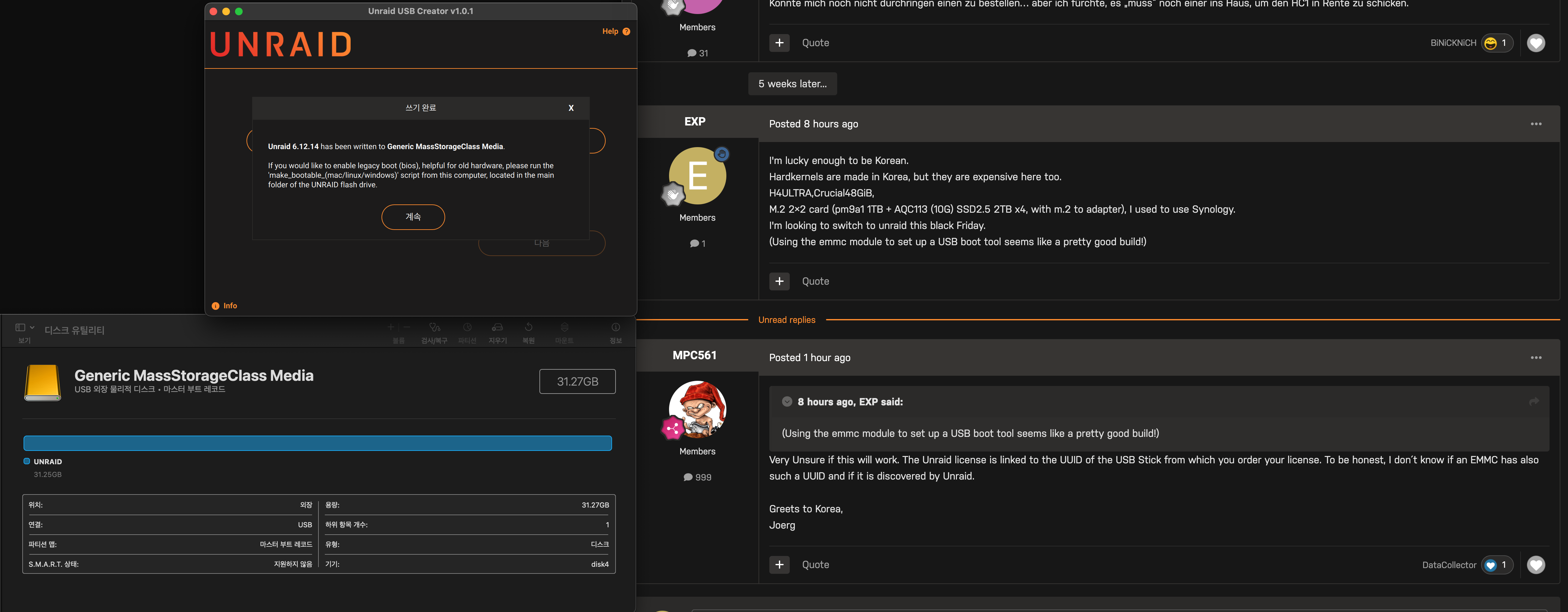

November 30, 20241 yr I'm lucky enough to be Korean. Hardkernels are made in Korea, but they are expensive here too. H4ULTRA,Crucial48GiB, M.2 2×2 card (pm9a1 1TB + AQC113 (10G) SSD2.5 2TB x4, with m.2 to adapter), I used to use Synology. I'm looking to switch to unraid this black Friday. (Using the emmc module to set up a USB boot tool seems like a pretty good build!)
November 30, 20241 yr 6 hours ago, EXP said: (Using the emmc module to set up a USB boot tool seems like a pretty good build!) Very Unsure if this will work. The Unraid license is linked to the UUID of the USB Stick from which you order your license. To be honest, I don´t know if an EMMC has also such a UUID and if it is discovered by Unraid. Greets to Korea, Joerg
November 30, 20241 yr 2 hours ago, MPC561 said: Very Unsure if this will work. The Unraid license is linked to the UUID of the USB Stick from which you order your license. To be honest, I don´t know if an EMMC has also such a UUID and if it is discovered by Unraid. Greets to Korea, Joerg First of all, please forgive me for my poor English and using a translation tool. Romwriting is possible using eMMC. Edited November 30, 20241 yr by EXP

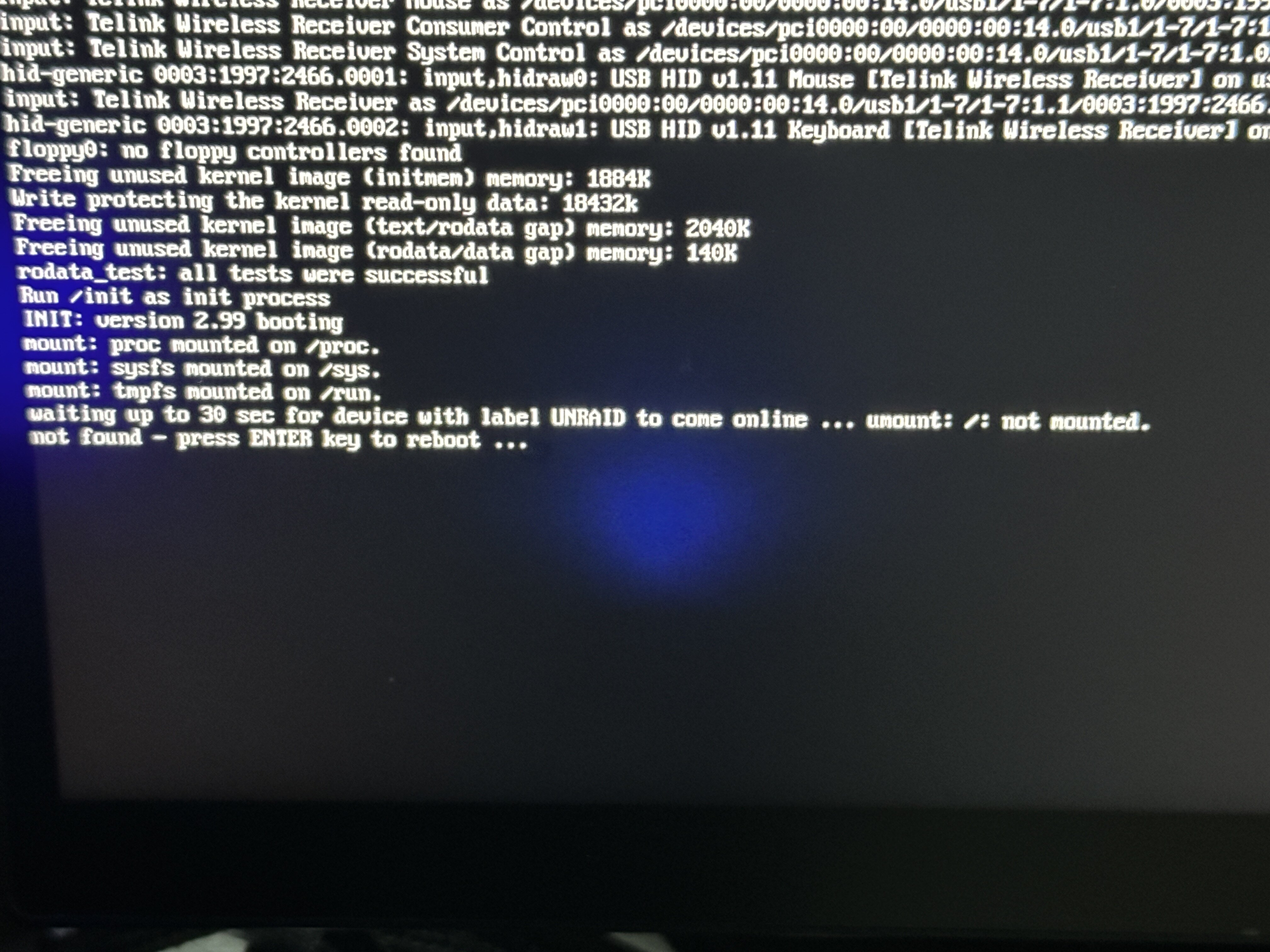

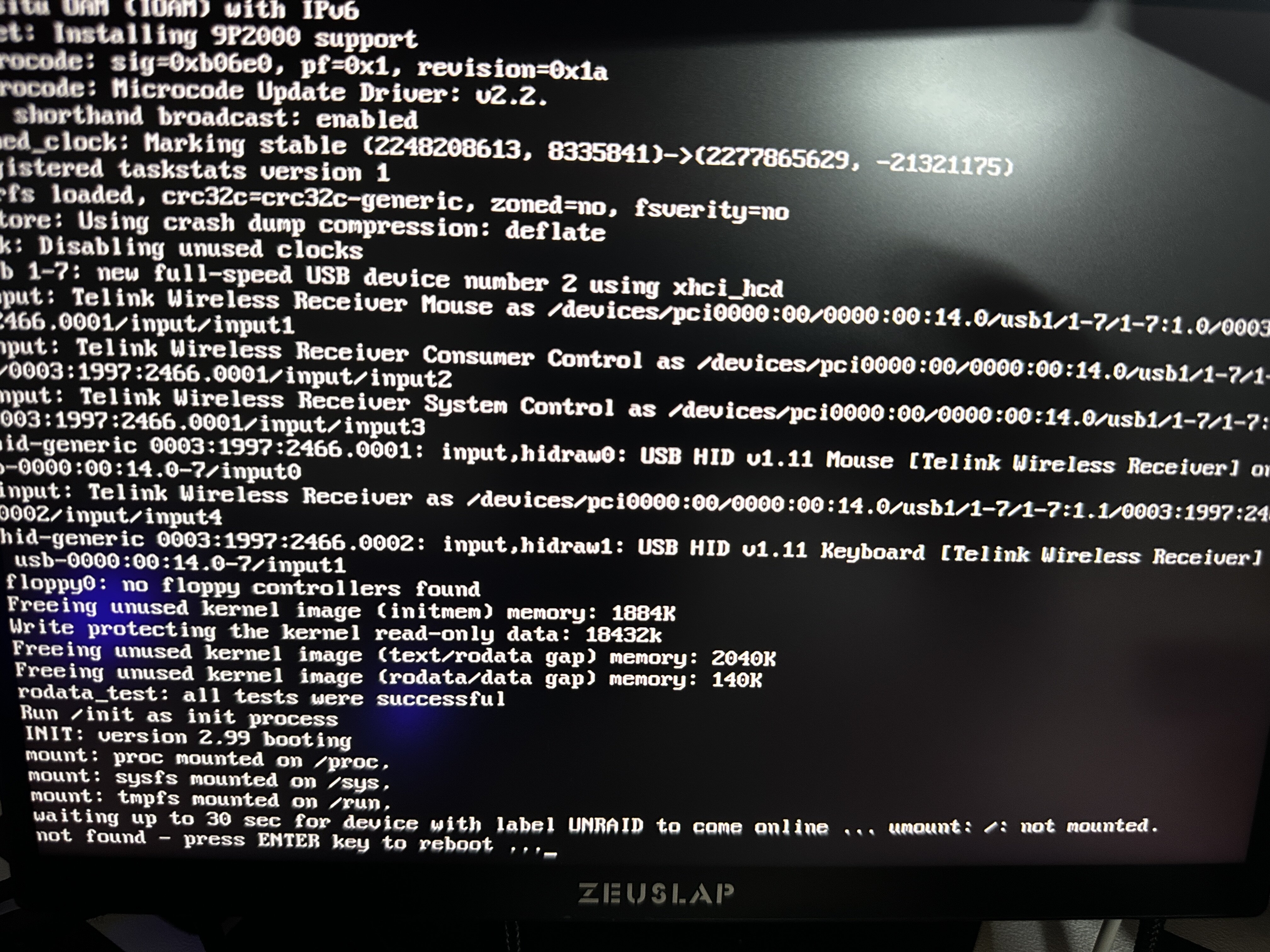

November 30, 20241 yr 2 hours ago, MPC561 said: Very Unsure if this will work. The Unraid license is linked to the UUID of the USB Stick from which you order your license. To be honest, I don´t know if an EMMC has also such a UUID and if it is discovered by Unraid. Greets to Korea, Joerg However, there is a load error after booting. I'm guessing that contacting the hardkernel will solve it...
