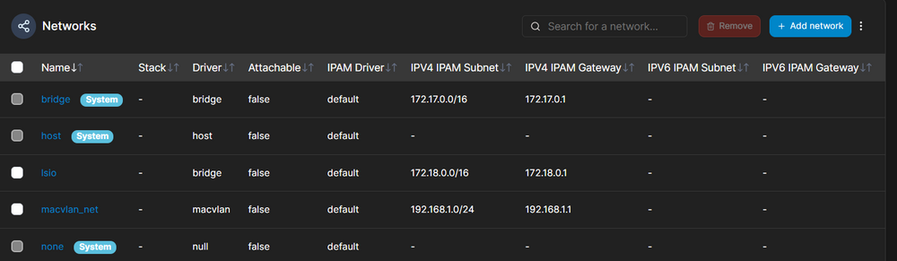

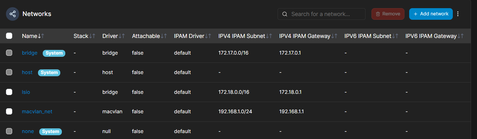

July 27, 20242 yr 8 hours ago, Jeypee said: DOCKER - BRIDGE In der Synology lege ich meine Netzwerke selber an, üblicherweise Bridge Netzwerke. Ich möchte in Unraid das Standard "Bridge" Netzwerk gleich korrekt anpassen. Ein Bild sagt mehr als 1000 Worte: https://docs.docker.com/reference/cli/docker/network/create/ in portainer wird anhand dem was du ins webui "einklimperst" auch nur der Befehl ausgeführt, 10.x Range nutzt man normal nicht für bridge, aber wenn es dich glücklich macht in dem link ist alles beschrieben ...ich frage jetzt nicht nach dem "Warum", du wirst deine Gründe haben, schätze mal vlan's Bitte achte darauf das nächste mal den Header auch mit zu posten, dann ist es jedem direkt klar, Beispiel 8 hours ago, Jeypee said: Im Nachgang ist mir eingefallen das ich auch einfach mit einem Pool (Raid 1) hätte arbeiten können. Ist das richtig ? wie in den docs beschrieben, wie bereits hier beantwortet, ... ja, ist eine Option 9 hours ago, Jeypee said: Docker-Verzeichnis: /mnt/user/system/docker/container/ genau, unter /mnt/user/system/docker/... liegt nichts womit du was anfangen solltest 9 hours ago, Jeypee said: Und jetzt fehlt mir Hintergrundwissen. Fangen wir mal mit dem vermeintlich einfachen an. Da unterhalb von "appdata" ein Ordner "portainer" liegt gehe ich davon aus das dies quasi gleichzusetzen ist mit dem "volume1/docker" der Synology ?! Wenn das so ist könnte ich also eine Freigabe "docker" erstellen und den Pfad entsprechend in den Docker-Einstellungen setzen (Portainer kann ich ja nochmal deinstallieren). ? wenn du lieber deine appdata's 1/ unter dem Pfad /mnt/user/docker möchtest 2/ alle container meist immer manuell anpassen möchtest da voreingestellt auf .../appdata/... 3/ diesen Share dann namens <docker> nutzen willst anstelle appdata (als der Name ist für dich entscheidend ?) dann mach das ... bei deiner syn ist halt grundsätzlich alles auf ../docker/ voreingestellt, bei unraid halt ../appdata/ wenn dir der Aufwand das wert ist und du auch in Zukunft immer daran denkst, kein Thema ... Nur um es nochmals klar zu machen, vergiss das /mnt/user/docker/.. nicht, du bist ja gerne auf /mnt/docker/.. aus ... das geht einfach nicht, wie bereits oben erklärt. abschließend noch, wie kommst du darauf ? 9 hours ago, Jeypee said: POOL/ARRAY Ich habe das System neu aufgesetzt. Zuerst wollte ich gleich Unraid 7 verwenden, allerdings konnte ich dann das Array nicht mit meinen 2 SSD erstellen, ab v.7 sind 3 Platten notwendig (Schade). Ich habe also aktuell Version 6.12.11 installiert. in den changelogs steht mal davon nichts ... https://docs.unraid.net/unraid-os/release-notes/7.0.0/#storage und einer meiner Server hier .. egal, auch das wird seine Gründe haben

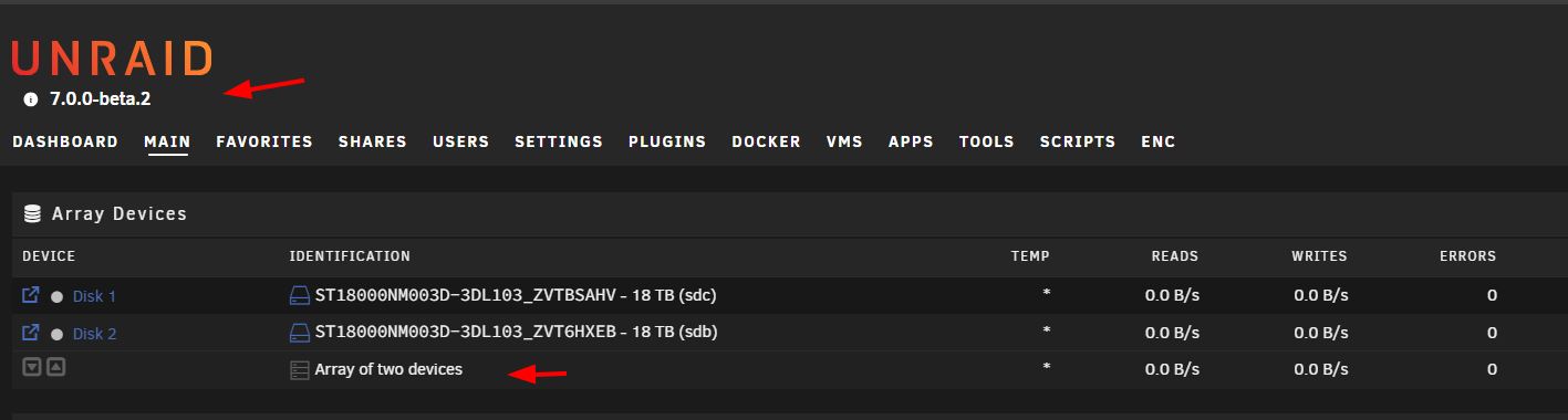

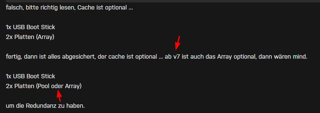

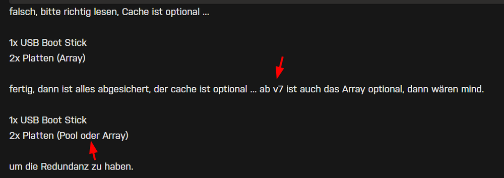

July 27, 20242 yr Author 4 hours ago, alturismo said: https://docs.docker.com/reference/cli/docker/network/create/ in portainer wird anhand dem was du ins webui "einklimperst" auch nur der Befehl ausgeführt, 10.x Range nutzt man normal nicht für bridge, aber wenn es dich glücklich macht in dem link ist alles beschrieben ...ich frage jetzt nicht nach dem "Warum", du wirst deine Gründe haben, schätze mal vlan's Bitte achte darauf das nächste mal den Header auch mit zu posten, dann ist es jedem direkt klar, Beispiel In der Anleitung ist auch nur beschrieben wie neue Netzwerke anzulegen sind, das weiß ich ja bereits. Ich möchte aber das "SYSTEM" Netzwerk "bridge" "löschen/ändern/vereinheitlichen! Und das soll dann nach dem System Neustart natürlich auch bleiben ! Quote abschließend noch, wie kommst du darauf ? 12 hours ago, Jeypee said: POOL/ARRAY Ich habe das System neu aufgesetzt. Zuerst wollte ich gleich Unraid 7 verwenden, allerdings konnte ich dann das Array nicht mit meinen 2 SSD erstellen, ab v.7 sind 3 Platten notwendig (Schade). Ich habe also aktuell Version 6.12.11 installiert. in den changelogs steht mal davon nichts ... https://docs.unraid.net/unraid-os/release-notes/7.0.0/#storage Ja sorry, ich glaub mitlerweile auch das ich es geträumt habe. Als ich mit Unraid 7 installiert hatte wurde beim erstellen immer nur Array of 3 (oder so ähnlich) angezeigt und ich konnte das Array nicht starten nachdem ich meine SSDs (Parity, disk1) ausgewählt hatte. Irgendwo hatte ich dann auch glesen dass das wohl bei ab vers. 7 so ist. Aktuell find ich das aber auch nicht mehr... bin gerade auch verwirrt.... 😮 Und ja, mit "appdata" kann ich nix anfangen. Wenn da "docker" steht weiß ich gleich das es die Daten von "Docker" sind. "Appdata" kann theoretisch auch Einstellungen von irgendwelchen Anwendungen beinhalten, was ja dann nicht stimmt. Ich möchte hier ebenso wie im Netzwerk klare Strukturen. Danke, dann kann ich das ja so machen. 🙂 Und die 10er Netzte wähle ich deswegen da man klarer sieht was wo hin gehört. Je mehr Zahlen desto mehr Feher: 192.168.117.23 = 11 Zahlen 10.1.3.23 = 6 Zahlen (weniger Fehler bei der Eingabe und leichter lesbar) Edited July 27, 20242 yr by Jeypee

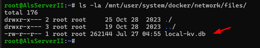

July 27, 20242 yr 1 hour ago, Jeypee said: Schöner wäre es wenn Unraid bei der Installation von Docker Containern einfach das Verzeichnis aus den Docker Einstellungen nimmt was der Admin angegeben hat! Das würde mehr Sinn ergeben. die templates kommen aus dem ca app ... da kommt dann rein was derjenige hinterlegt hat und so macht es auch Sinn. Du weißt es jetzt und musst das halt immer für deinen persönlichen usecase anpassen 1 hour ago, Jeypee said: Das Verzeichnis "network" habe ich leider nicht... korrekt, du nutzt das Docker Image, sprich, das ist "mounted" ... weiß ich aus dem Kopf jetzt nicht, du wirst es finden ist auch ne gute Übung zum Thema "mounts" und Pfade und und und ... naja, wenn das image mounted ist ... schau mal im Terminal nach /var/lib/docker/network/files/
