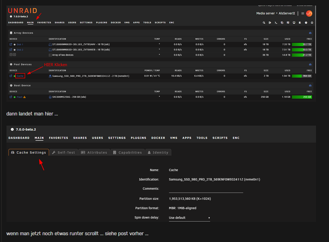

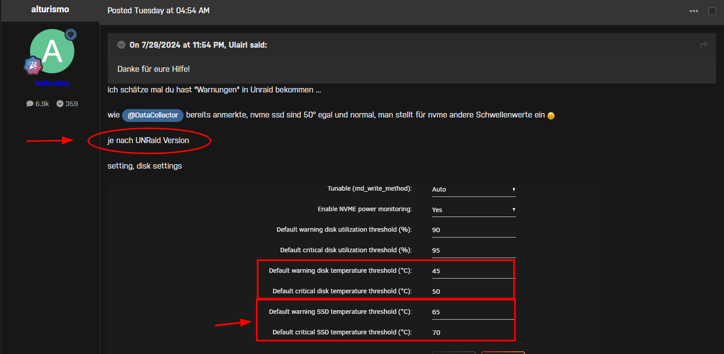

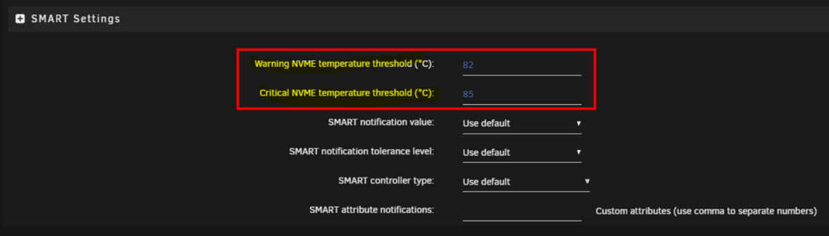

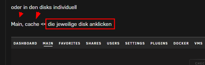

July 30, 20242 yr Solution 4 hours ago, Ulairi said: Danke für eure Hilfe! ich schätze mal du hast "Warnungen" in Unraid bekommen ... wie @DataCollector bereits anmerkte, nvme ssd sind 50° egal und normal, man stellt für nvme andere Schwellenwerte ein je nach UNRaid Version setting, disk settings oder in den disks individuell Main, cache << die jeweilige disk anklicken deine Werte da hinterlegen ab wann du die entsprechende Warnung bekommen möchtest für HDD passt das mit 45/50, ssd/nvme vertragen da etwas mehr

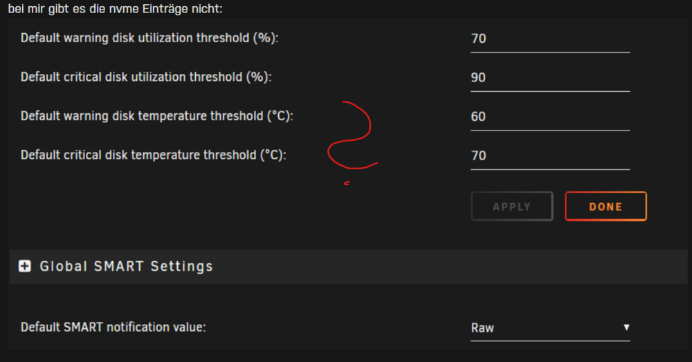

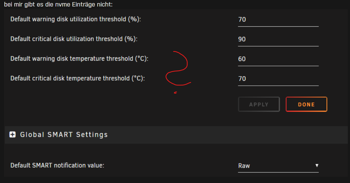

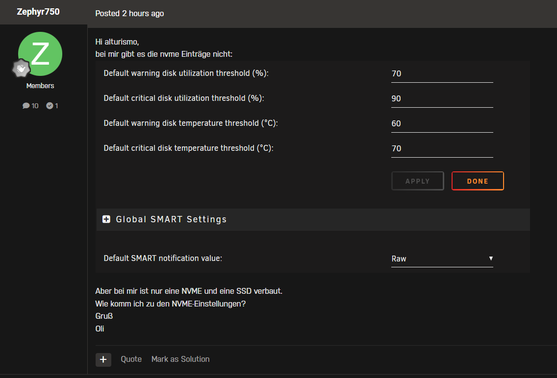

August 2, 20242 yr Hi alturismo, bei mir gibt es die nvme Einträge nicht: Aber bei mir ist nur eine NVME und eine SSD verbaut. Wie komm ich zu den NVME-Einstellungen? Gruß Oli
August 2, 20242 yr Community Expert 45 minutes ago, Zephyr750 said: Aber bei mir ist nur eine NVME und eine SSD verbaut. Wie komm ich zu den NVME-Einstellungen? Ich schätze die NVMe Einstellungen sind in der aktuellen Beta 7.xx zu finden. Ist aber egal. Wenn Du diese Einstellungen Deines Screenshots gemacht hast, dann sind die eben dort. Das Ergebnis ist gleich. Es sollte erst bei erreichen der Werte eine Warnung erscheinen.

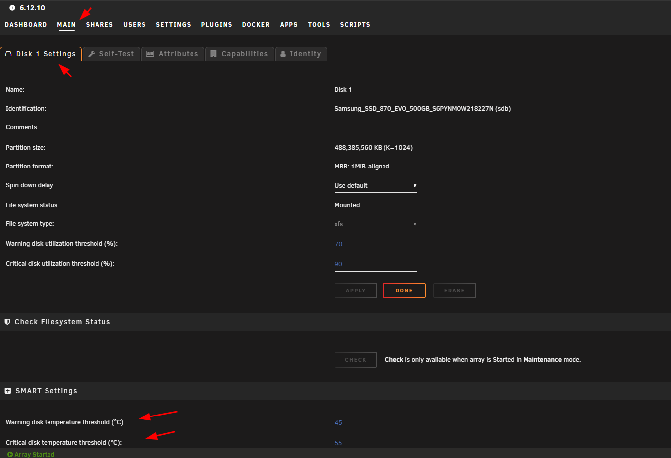

August 2, 20242 yr 1 hour ago, Zephyr750 said: Wie komm ich zu den NVME-Einstellungen? ist doch oben erwähnt, entweder allgemein oder in der spezifischen disk ... dann landet man hier ... wenn man jetzt noch etwas runter scrollt ... siehe post vorher ...
August 2, 20242 yr Sorry, bin zwar Laie aber nicht dumm! @alturismo Hast du dir meinen Screenshot überhaupt angesehen? In keinem deiner beiden Wege gibt es bei mir deine NVME-Thresholds! Ich habe die Unraid Version 6.12.10 Vielleicht hat DataCollector ja recht, was ich aber nicht überprüfen kann! Das hättest du dann erwähnen können, dann sucht man sich keinen Wolf! Gruß Oli

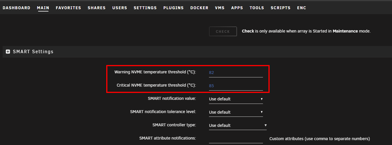

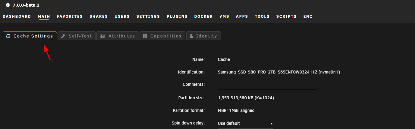

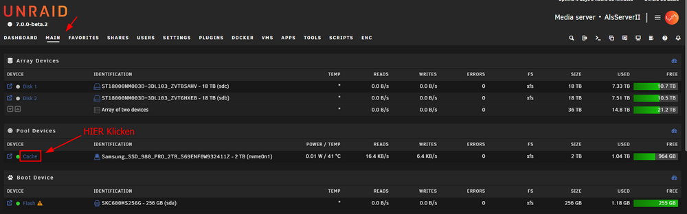

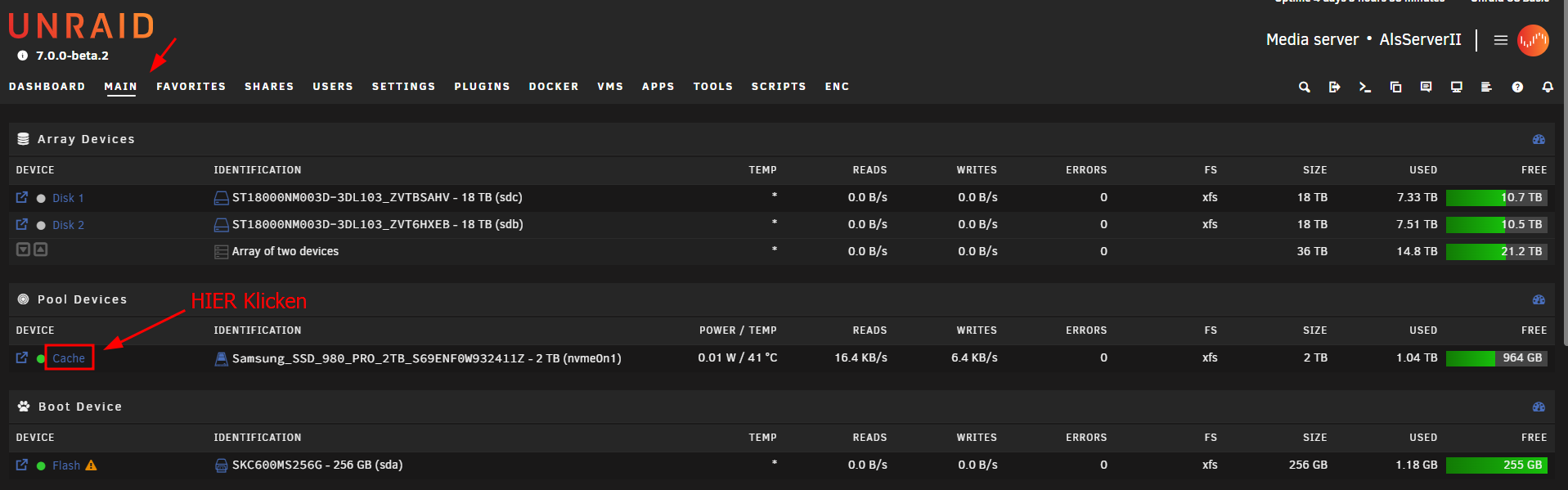

August 2, 20242 yr 59 minutes ago, Zephyr750 said: Sorry, bin zwar Laie aber nicht dumm! @alturismo Hast du dir meinen Screenshot überhaupt angesehen? mal angesehen davon das ich das auch nicht behauptet habe ... ich sehe nur einen screenshot aus der Settings, disk settings Seite ... und ja, ich hatte erwähnt "je nach version" diesen post hier hast du mal auf eine der ssd's im Main Tab geklickt ... wie hier angegeben wo man in die individuellen disk Einstellungen kommt ? wenn ja, zeig mal bitte einen screenshot hiervon ... und scrolle dann etwas runter und einen screenshot dann davon ... sollte dann so aussehen ... und wenn ich etwas "unterstelle", dann ... das man 1/ nicht richtig liest 2/ nicht selbst mal intensiver schaut 3/ sich keine docs anschaut 4/ simpel zu faul ist mal selbst zu schauen, nachzulesen, oder zu testen ... 5/ ... vielleicht noch einiges mehr ... aber ich unterstelle ganz sicher niemandem er ist "dumm" ...

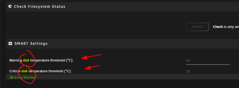

August 2, 20242 yr Nachtrag, das letzt Bild ist von einem Server auf 6.12.10 Basis ... sprich, gleiches Level, da konnte man bisher immer individuell die Warnings einstellen, wenn dies nicht so wäre ... hättest du einen bug, daher mal schauen und screen posten wenn dem nicht so ist.

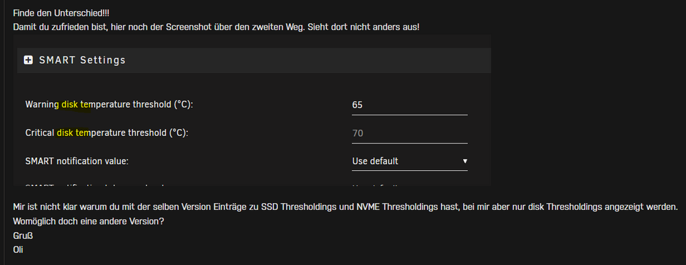

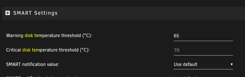

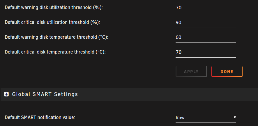

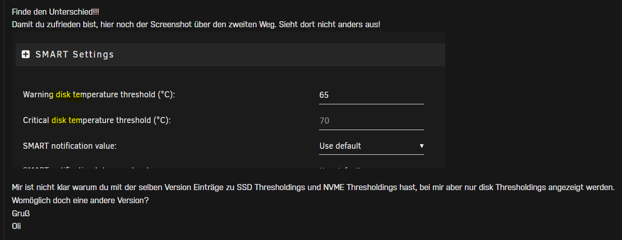

August 2, 20242 yr Sorry, du hast es NICHT behauptet, sondern mich so hingestellt! Zu deinen Aussagen, solltest dich veilleicht mal selber an die Nase fassen! Hier nochmal exakt was du geschrieben hast: und was du komischer Weise nun gepostet hast: sind auch zwei völlig unterschiedliche Sachen!!! und was ich geschrieben habe: Finde den Unterschied!!! Damit du zufrieden bist, hier noch der Screenshot über den zweiten Weg. Sieht dort nicht anders aus! Mir ist nicht klar warum du mit der selben Version Einträge zu SSD Thresholdings und NVME Thresholdings hast, bei mir aber nur disk Thresholdings angezeigt werden. Womöglich doch eine andere Version? Gruß Oli
August 2, 20242 yr 6 minutes ago, Zephyr750 said: und was du komischer Weise nun gepostet hast: anderer Server welcher auch auf 6.12.10 läuft, ich habe mehrere ... da steht disk ... ist ein Naming und fertig ... und das ist die korrekte Einstellung der disk (egal ob hdd, ssd, nvme, ..) ... sind alles disks aber machen wir es kurz, die Einstellung hast du gefunden, dort stell die individuellen Temps ein, fertig. ob da jetzt disk steht (Unraid 6.12...) oder später nvme steht (Unraid 7.....) ist egal, ist ein naming und fertig. und mir geht es nicht darum "das ich zufrieden bin" ... ich "Depp" versuche dir zu helfen um die Warnungen weg zu bekommen und das jemand wie du seine disk/s entsprechend einstellen kann ... aber hast recht, sollte ich bei Dir einfach lassen kannst jetzt als gelöst markieren bei was auch immer.

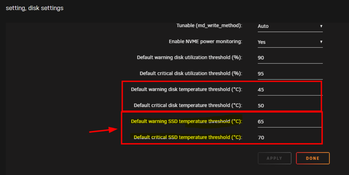

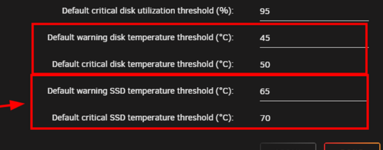

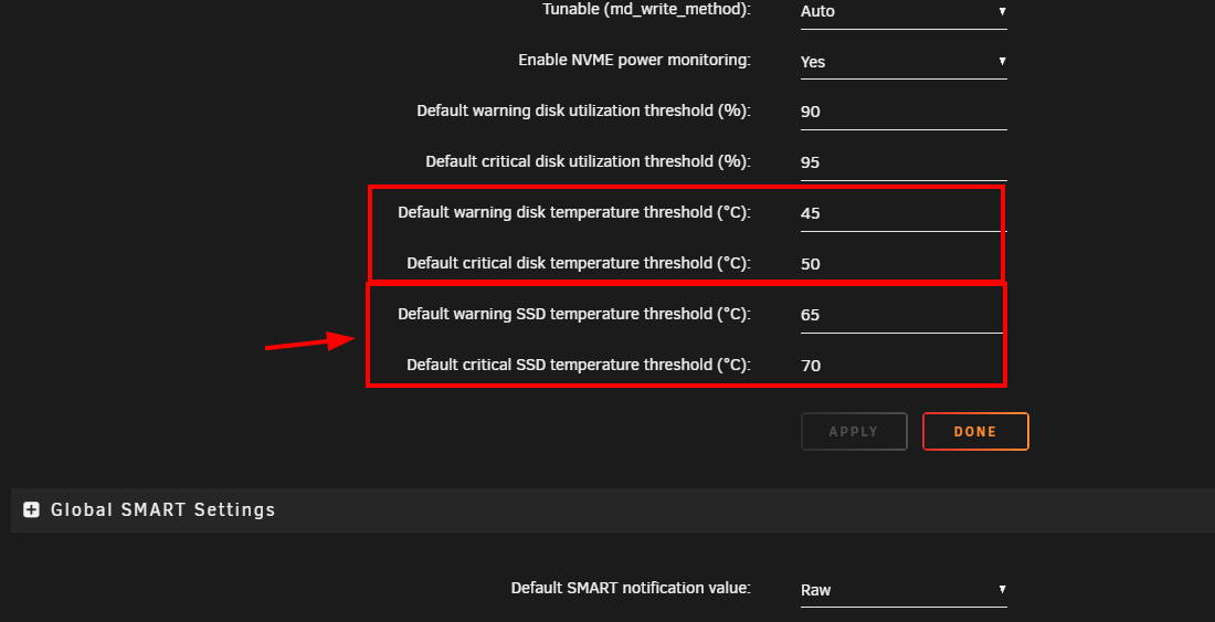

August 2, 20242 yr laut deinem Screenshot, kann es ja nicht nur ein naming sein, da man für disks einen anderen Threshold einstellen kann, als wohl für SSD und NVME. Diese Einstellung habe ich gesucht. Hättest du dazugeschrieben, dass diese Einstellungen aus Version 7.xx sind, hätte ich mir diese Diskussion und Zeit sparen können. Einfach nächstes mal präziser sein, dann verstehen andere dich, auch wenn "man richtig liest" Danke dir trotzdem für deine Mühe! Gruß Oli Edited August 2, 20242 yr by Zephyr750
August 2, 20242 yr 8 minutes ago, Zephyr750 said: Diese Einstellung habe ich gesucht. Hättest du dazugeschrieben, dass diese Einstellungen aus Version 7.xx sind, hätte ich mir diese Diskussion und Zeit sparen können. Einfach nächstes mal präziser sein, dann verstehen andere dich, auch wenn "man richtig liest" Thema präzise ... und Missverständnisse da du es ja auf den Punkt bringen möchtest. Ich lese aus deiner Antwort das über den Weg 2 (individual disk ...) es keine Temp Einstellungen gibt ... du beziehst dich dabei auf das "wording" disk vs nvme ... was ich nicht wissen kann ... ebenso hab ich nicht auf dem Schirm das sich das "wording" hierzu geändert hat. Macht jedoch Sinn wenn man bedenkt dass dies bis Unraid 6.... Global nur ein Setting gab für disk Temps, egal welche Art disk ... ab Unraid 7 ... Global es 2 verschiedene gibt, HDD und SSD/nvme ... daher dann hier auch aufgezeigt wird anhand des wordings ob die globale HDD oder SSD/nvme genommen wird. Was aber in Summe nichts ... mit deinem Thema zu tun hatte hier Temps einzustellen. Umgekehrt, wenn man schon so darauf beharrt wie man etwas formuliert ... vermisse ich die Frage "Warum steht bei mir disk und bei dir nvme" ... dann wäre auch mir klar gewesen wir reden vom "wording" und nicht einer "fehlenden" Funktion. Ich markier den Kram jetzt als gelöst.
