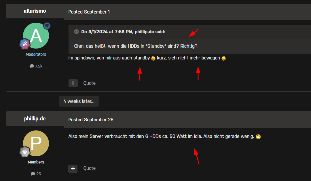

    USB im Array - nicht unbedingt empfehlenswert unter unraid.       Was soll dieser Splitter sein? Eine SATA Zusatzkontroller? Da wären M.2 ASM1166 zu bevorzugen, anstatt eine (mir
  • Also mein Server verbraucht mit den 6 HDDs ca. 50 Watt im Idle. Also nicht gerade wenig.
  • bevor du da weiter darüber nachdenkst ...       schau doch eher dass die Kiste mal grundsätzlich läuft   ist müßig ... ja, aber bringt ja nichts zu optimieren we

Grauer Punkt bedeutet in unraid: ja, die Festplatten sind im Spindown.
Dann ist dieser Verbrauch wirklich viel zu viel.
Irgendetwas ist da "im Argen".

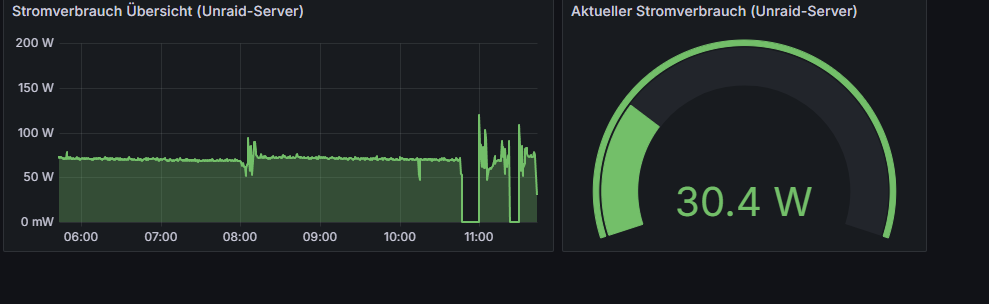

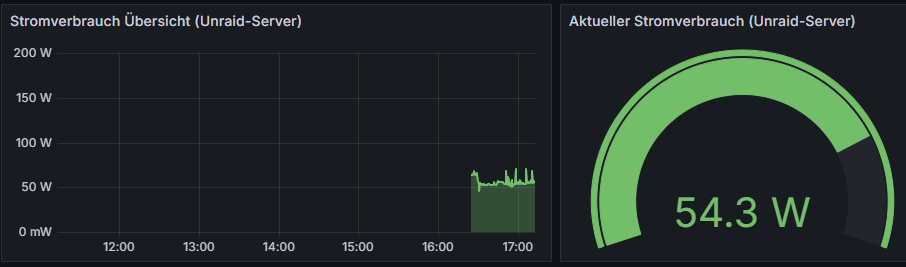

So ich habe jetzt mal das BIOS aktualisiert, das Kopieren der V-DSM Platte zum Cache gestartet (Laut Unbalanced dauert das gute 17 Stunden).
Das System verbraucht momentan im Idle mit 2 eingeschalteten Festplatten 50 - 60 Watt (Siehe Screenshot).

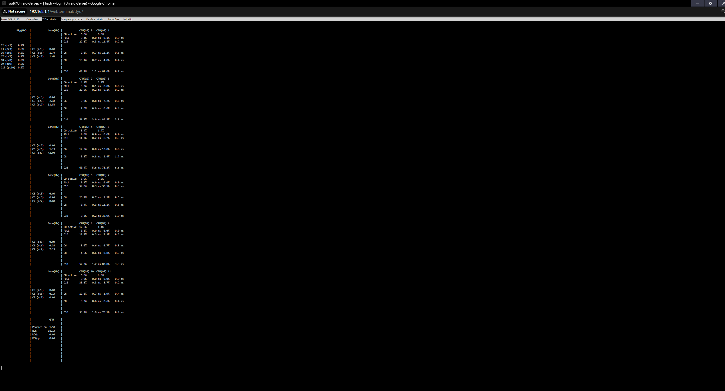

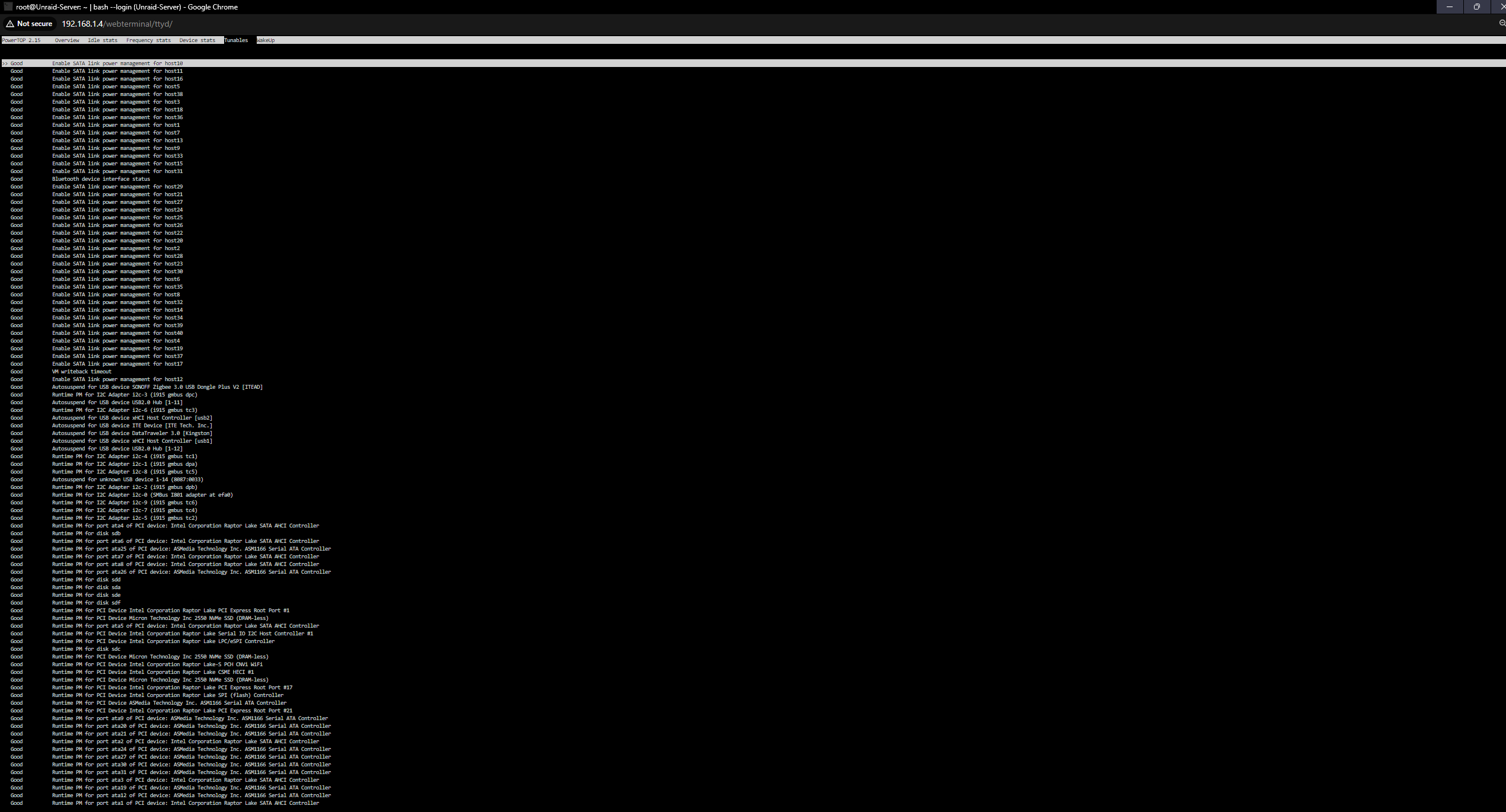

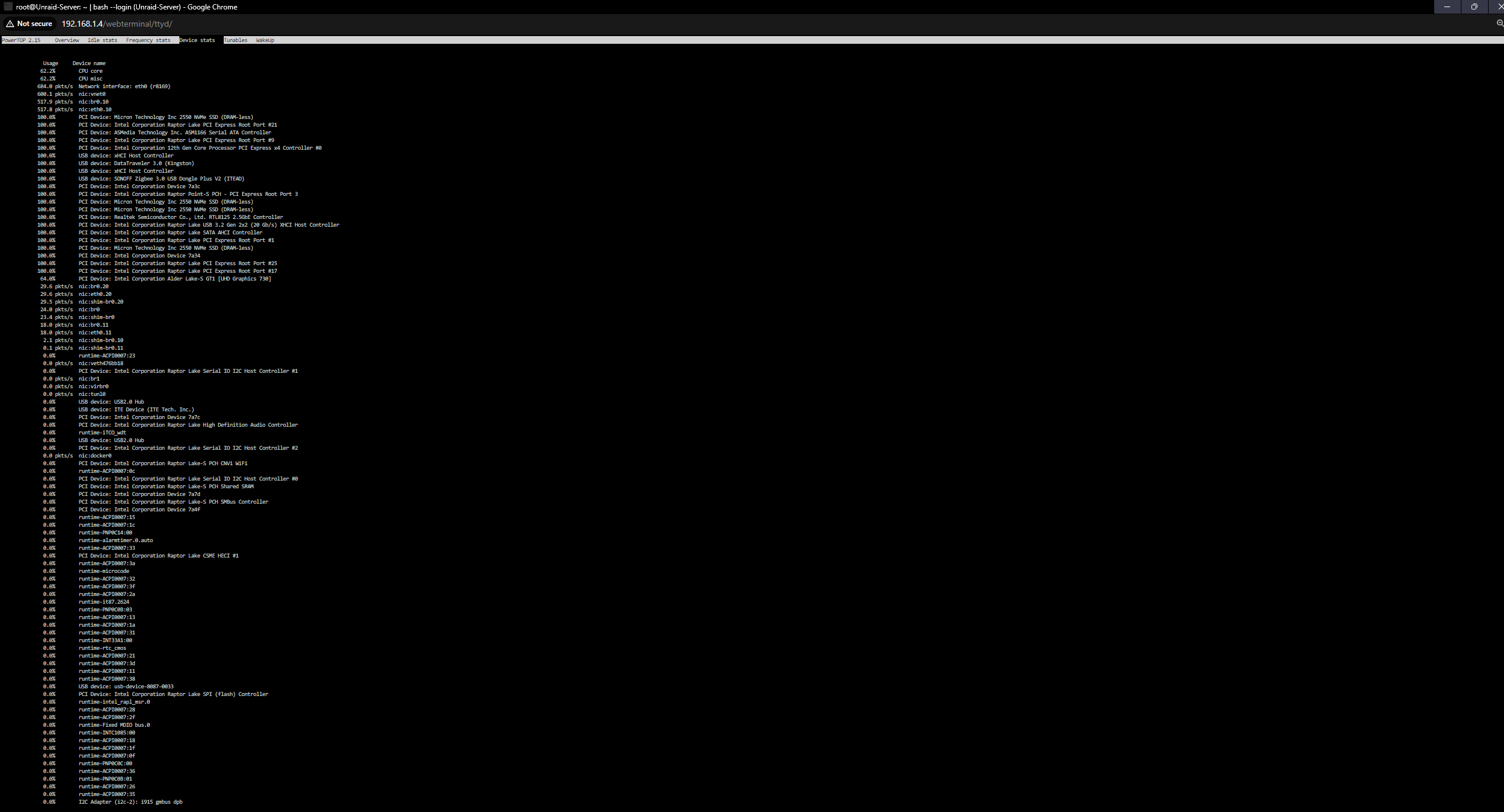

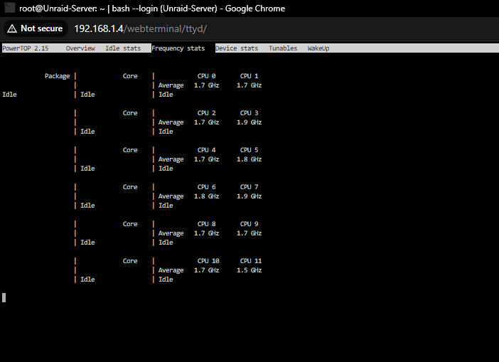

Ich hänge auch nochmal eine Ausgabe von powertop an...

Die Realtek Netzwerkkarte und die (vermutlich) dazu gehörende PCIe Bridge haben ASPM disabled. Das verschlechtert in der Regel die Schlafzustände der CPU.
Und in Deinem späteren Screenshot von Powertop:
Powertop C-States : gar keine (alle gelisteten bei 0%) = Entwder zeigt das System falsch an oder die CPU läuft immer unter Last.
In dem anderen Screenshot sind ja alle Kerne im Idle angezeigt. Oder hat das eine andere Bewandnis?

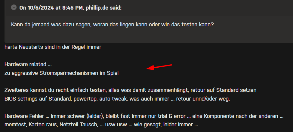

Kann da jemand was dazu sagen, woran das liegen kann oder wie das testen kann?
harte Neustarts sind in der Regel immer
Hardware related ...
zu aggressive Stromsparmechanismen im Spiel
Zweiteres kannst du recht einfach testen, alles was damit zusammenhängt, retour auf Standard setzen
BIOS settings auf Standard, powertop, auto tweak, was auch immer ... retour unnd/oder weg.
Hardware Fehler ... immer schwer (leider), bleibt fast immer nur trial & error ... eine Komponente nach der anderen ...
memtest, Karten raus, Netzteil Tausch, ... usw usw ... wie gesagt, leider immer ...
wenn das OS abschmiert, friert Unraid ein und man muss manuell einen Neustart erzwingen
