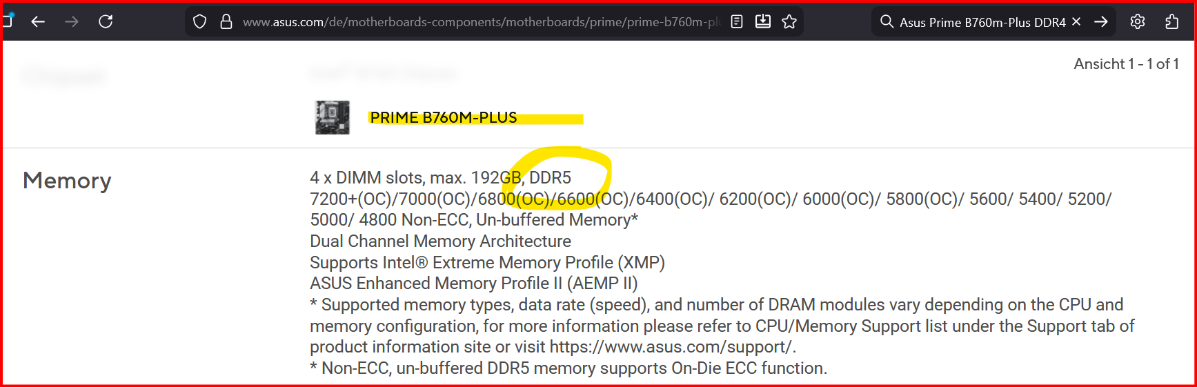

January 2Jan 2 51 minutes ago, Gilde82 said:Da sich viele Antworten auf das Board und den Ram beziehen verlinke ich einmal hier das Board, welches ich meine.Du meinst also nicht das kleine mATX Board, sondern das on mir erwähnet vollformatige ASUS Prime B760-Plus D4 (90MB1CW0-M0EAY0 / 90MB1CW0-M1EAY0)https://geizhals.de/asus-prime-b760-plus-d4-90mb1cw0-m0eay0-a2872236.htmlJa, das vollformatige ATX Board mit der Ergänzung "D4" hat DDR4.Hier merkt man, daß es bei den Bezeichnungen sehr auf das Detail ankommt. ein kleines "M" an der falschen Stelle und schon ist es ein ganz anderes Board.Deshalb gebe ich auch gerne die Typenbezeichnung (hier: (90MB1CW0-M0EAY0 / 90MB1CW0-M1EAY0)) an.51 minutes ago, Gilde82 said:Hier wird angegeben, es hat DDR4 und somit könnte ich meinen Ram dann weiter verwenden.In dem D4 Biard. ja. Aber das ist eben baulich größer als das zuvor erwähnet mATX Board.Wenn das ATX in Dein gehäuse passt ist es gut. Schau vorher aber nach.Das erwähnhte Fractal Design Node 804 (FD-CA-NODE-804-BL-W) kann nur maximal mATX Mainboads. Vollformatiges ATX Board geht da nicht rein.https://geizhals.de/fractal-design-node-804-fd-ca-node-804-bl-w-a1087232.html51 minutes ago, Gilde82 said:Der CPU hat laut Recherche auf Grund der Probleme wohl 2 zusätzliche Jahre Garantie, wodurch ich also bei 3+2 Jahren Garantie wäre.Ja, das bedeutet aber nicht, dass die CPU 5 Jahre durch hält. das bedeutet nur, daß bei einem erkannten udn akzeptierten Fehler eben ggf. die Garantie greift.Aber ich habe vor Weihnachten auch bei einer der betroffenen CPUs zugegriffen. War günstig und soll bei mir sowieso in einer Desktopmaschine eingesetzt werden.Man sollte es eben nur wissen.51 minutes ago, Gilde82 said:Dann gibt es ggf. auch DDR5 Ram wieder zu attraktiveren Preisen und ich kann dann so direkt das Upgrade machen.Irgendwie habe ich auch aktuell (abgesehen von kurzfristigen Sonderangeboten) keine Zeit in Erinnerung in der DDR5 Ram (Neuware) billiger als DDR4 (Neuware) war.Anfangs war DDR5 "Hipp" und neu und teuer, dann kamen die "ECC on Die" versionenverstärkt auf den Markt, wodurch der Aufwand höher war (=auch teurer).Dann wurde DDR4 abgekündigt und es sah aus, als wenn DDR4 deshalb sehr teuer wird und DRD5 eine Chance hat, doch durch die dann sofort auch verkündeten KI erzeugten Engpässe, ist DDR5 schneller und höher geschossen als DDR4 Neuware Restbestände.Wenn DDR4 wirklich immer weniger wird, wird es wohl wirklich passieren, dass DDR5 neuware großflächig billiger wird als DDR4 Neuware, aber dann erahne ich immer noch masenweise gebrauchte DDR4 in Ebay von den Umrüstern und so auftauchen.... Aktuell ist es wirklich schlimm, aber wenn DDR5 Neuware wieder (außerhalb von Sonderangeboten) billiger wird... wird es (gebraucht) wohl kaum eine DDR4 Knappheit mehr geben, so daß die (Gebraucht)preise auch wieder vertretbar sein werden.Ist aber alles nur meine Vermutung&Hoffnung.51 minutes ago, Gilde82 said:Aber um noch einmal auf das Board zurück zu kommen, würde ich mit dem hier öfter empfohlenen Gigabyte B760M DS3H DDR4 ein vermessenes und in der Praxis mehrmals geprüftes Board erhalten, was bis auf einen fehlenden M.2 Slot alles hat, was soweit das Asus auch bietet.Das Asus hat einen PCIe x16 (elektrisch PCIe 4.0 x4) Slot mehr und beherrscht in seinem elektrisch voll angebundenen PCIe x16 Slot PCIe 5.0. Auf der dritte M.2 ist mit seiner elektrischen x2 Anbindung ein Zusatz. Aber als x2 eignet dieser sich super für eine ASM1166 Karte.Allgemein gibt: je mehr Schnickschnack auf einem Mainboard drauf ist (und sich nicht komplett abschalten läßt), desto "energetisch" hungriger ist es.Ob sich diese Zusätze des ASUS also elektrisch auswirken kann ich nicht sagen. Auch zu dem vollformatigen Asus ATX Board kann ich dahingehend nur vermuten.zu der Erwähnung des Gigabyte B760M DS3H DDR4 habe ich hier im Forum ja schon wirklich viele Messungen gemacht und beschrieben (aber eben mit andrer CPU und eben nackt/idle).Was Du daraus machst ist Deien Sahe.ich will Dich nicht vom ASUS abbringen. ich will nur erwähnen, daß (zumindest ich) dazu keinen Gesamtverbrauch abschätzen kann.

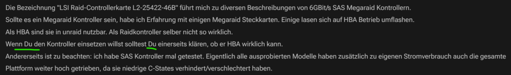

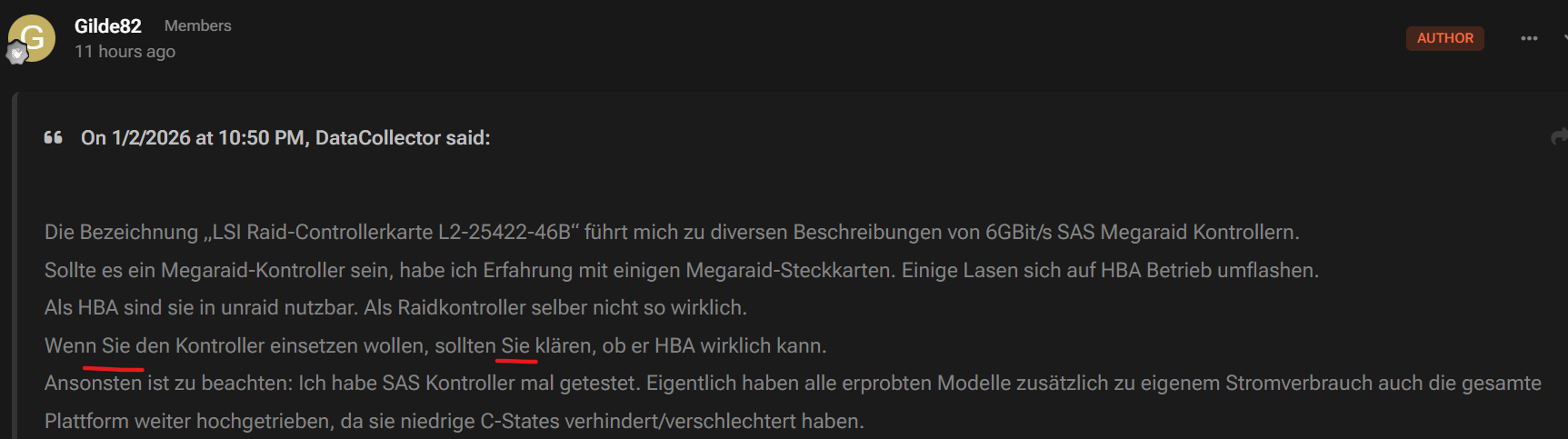

January 3Jan 3 Hallihallo.Ich glaube zu erkennen, daß meine Texte in Deinen Beiträgen verfälscht sind.Werden die irgendwie automatisiert bei Dir in eine andere Sprache hin und her übersetzt?4 hours ago, Gilde82 said:Also aktuell nutze ich in meinem System eine NVME 1TB als CacheDie sollte im normalen M.2 Slot (PCIe) problemlos laufen.4 hours ago, Gilde82 said:4 x 18 TB Sata HDDs2 x 12 TB Sata HDDsAlso das ist mit 4x SATA Onboard + 1x ASM1064 PCIe 3.0 x1 Steckklarte (für ebenfalls bis zu 4 SATA Ports) problemlos abzudecken.4 hours ago, Gilde82 said:Aktuell läuft mein System mit 6 HDDs und einer NVME auf 30 Watt im Idle und damit bin ich sehr zufrieden, obwohl ich in Powertop unter Pkg(HW) nur in C2 bin. Eventuell sollte ich erst mal hier auf Fehlersuche gehen und hier mein Wissen ein wenig ausbauen. Das wird mir wohl sicherlich auch bei einem neuen Server helfen.Es gibt Systeme, die (aufgrund von verbocktem BIOOPS/UEFI nich twirklich sparsam einstellbar sind und bei C2 oder C3 hängen bleiben.Aber meist ist es eher nur eine falsche EInstellung im UEFI/BIOS. Ein bisschen herumexperimentieren kann Wunder wirken.4 hours ago, Gilde82 said:Ich habe nun gestern ein wenig rumgesucht und dabei verschiedene 10 Zoll Gehäuse gefunden, welche mir soweit zusagen, da ich dann die komplette Netzwerktechnik an einem zentralen Ort lagern könnte nur muss ich hier erst einmal schauen, wie ich dort dann die Hardware verbaue, da gerade 10 Zoll HDD Schächte wohl nicht so einfach zu erhalten sind. Das ist aber ein anderes Thema.Ich gebe zu, daß ich das jetzt nicht so ganz verstehe.Wenn man ein 10Zoll PC Gehäuse hat, dann passt es doch.mgutt hat die Sache etwas wieter getrieben und gleich einen ganzen 10 Zoll SChrank dafür bestückt.Hier hat er einen sehr frühen Stand des Systemes verlink, welches er zwischenzeitlich ein bisschen umgebaut hat:https://forums.unraid.net/topic/105909-mein-10-zoll-server/Alternativ würde ich überlegen einfach einen stabilen 10Zoll Gerätefachboden zu nehmen und da ein kleines Standardgehäuse drauf zu stellen.4 hours ago, Gilde82 said:Ich Danke Dir auf jeden Fall vielmals für Deine Hilfe und vor allem für Deine Denkanstöße.Immer gerne. Und entschuldige, daß ich teils doch sehr ausschweifend Antworte. So bin ich halt. Und ich will auch nichts vergessen, wenn ich versuche zu erklären.Viel Erfolg und viel Spaß!

January 3Jan 3 4 hours ago, Gilde82 said:nein, zumindest nicht bewusst.Ich habe unten mal 2 Screenshot beigelegt.Screenshot: was ich schrieb.Screenshot, was dabei im Quoting von Deinem Beitrag rausgekommen ist. Edited January 3Jan 3 by DataCollector
