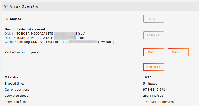

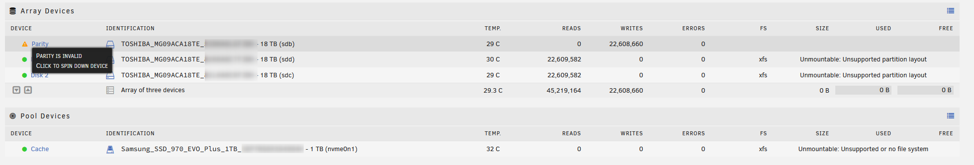

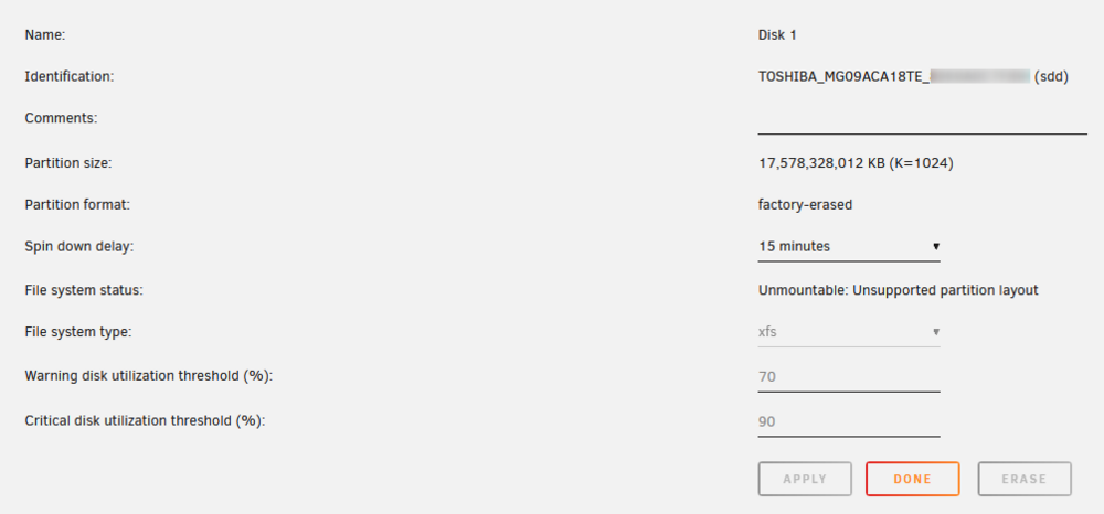

September 26, 20242 yr Author Soooo, nachdem preclear nach 4 Tagen nun durch ist und scheinbar keine Fehler gefunden hat, habe ich eine Platte als Parity und 2 Platten als Disk hinzugefügt. Als Dateisystem habe ich XFS ausgewählt. Anschließend habe ich mal das Array gestartet. Nun macht er irgendwas und ich habe ehrlich gesagt keine Ahnung was. Ich dachte evtl. die Parity erstellen, aber nirgend ist ein Hinweis darauf. Aber ich vermute mal, dies wird so sein. Die READS bedeuten wohl, dass er die 2 Disks ausliest und WRITES das er die jeweilige Platte (Parity) beschreibt. Jedoch macht mich das "Unmountable: Unsupported partition layout" der Disks stutzig... Die Konfig einer Disk: EDIT: Da gibts n Häkchen zum formatieren der Platten, den ich beim Starten des Arrays nicht gesetzt habe. Also Array Sync pausiert, Platten formatiert und Array Sync ging danach automatisch da weiter wo er aufgehört hat 👍 Edited September 26, 20242 yr by LXander

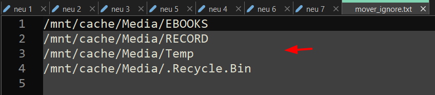

October 10, 20242 yr Author On 9/16/2024 at 12:00 PM, alturismo said: Beispiel ... /Media/TVRIPS/Serienname_hier liegen alle Staffeln, du siehst das hier ein Teil auf dem cache liegt, ein Teil auf disks, ... das läuft im Hintergrund ab. Staffel 1-3 wären aktuell hier auch auf einer nvme und ohne spinup abspielbar wenn "Madame" zuhause weiter ist verschieben ich Staffel 4 ++ wieder auf den cache usw usw ... dazu ist wie erwähnt etwas in Arbeit Darf ich noch fragen, wie genau du das umgesetzt hast? Im Standard gibt es (soweit ich es nun gesehen habe) keine Option bestimmte Pfade vom Mover ignorieren zu lassen. Mit dem Plugin "Mover Tuning" habe ich aber folgende Option gefunden: Machst du das über diesen Weg? Falls ja, wie sähe so eine Liste aus?
October 10, 20242 yr 2 minutes ago, LXander said: Machst du das über diesen Weg? Falls ja, wie sähe so eine Liste aus? genau, in dem Post rede ich ja auch etwas weiter oben von mover tuning ... Beispiel (ist aber auch im passenden Thread beschrieben ...)
