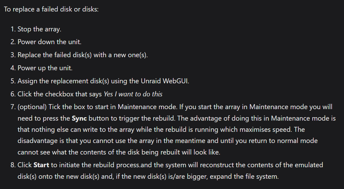

October 19, 20242 yr Solution 8 hours ago, ph.neutral said: Ja, die Parity hat auch 16tb. Die neue HDD ist ein Identisches Modell zur Parity HDD und du hast diese Schritte vollzogen ja, Unraid hat eine Anleitung ... https://docs.unraid.net/unraid-os/manual/storage-management/#replacing-faileddisabled-disks
