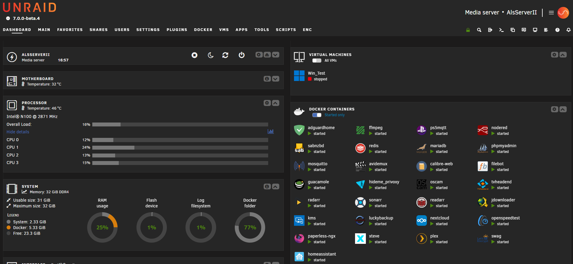

naja, deine o.g. Zwecke sind ja jetzt keine Herausforderung, abgesehen der Gameserver wo ich nicht beurteilen kann da ich so etwas nicht nutze,

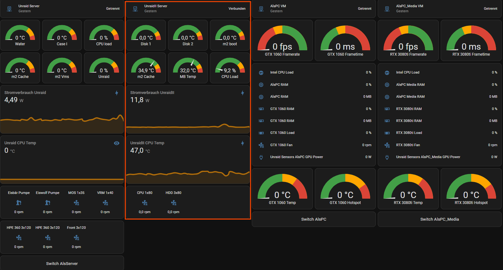

dafür noch einige andere Dinge mehr ...
da sind ja jetzt einige Überschneidungen vorhanden ...
zusätzlich, TV Dienst TVHeadend, Nextcloud, Calibre, ...

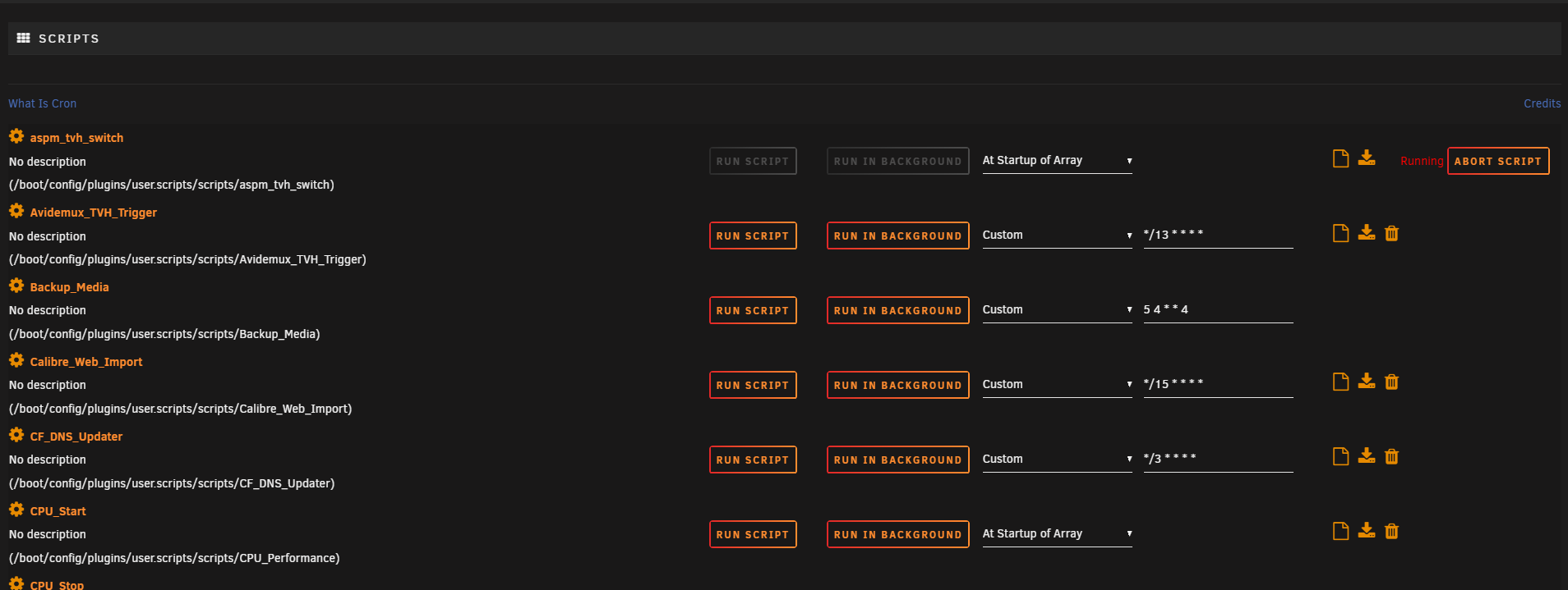

dazu laufen auch einige Automatisierungen parallel in diversen selbst geschriebenen scripts ... Sensoren, Media Automatismen, ffmpeg auto transcoding und cropping, ...
Beispielsweise um die Daten hierfür zu ziehen

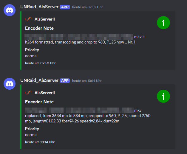

automatisierte Encodings in meiner gewünschten Qualität ...
nur um Beispiele zu nennen, also in Summe alles easy ... und der langweiligt sich ...

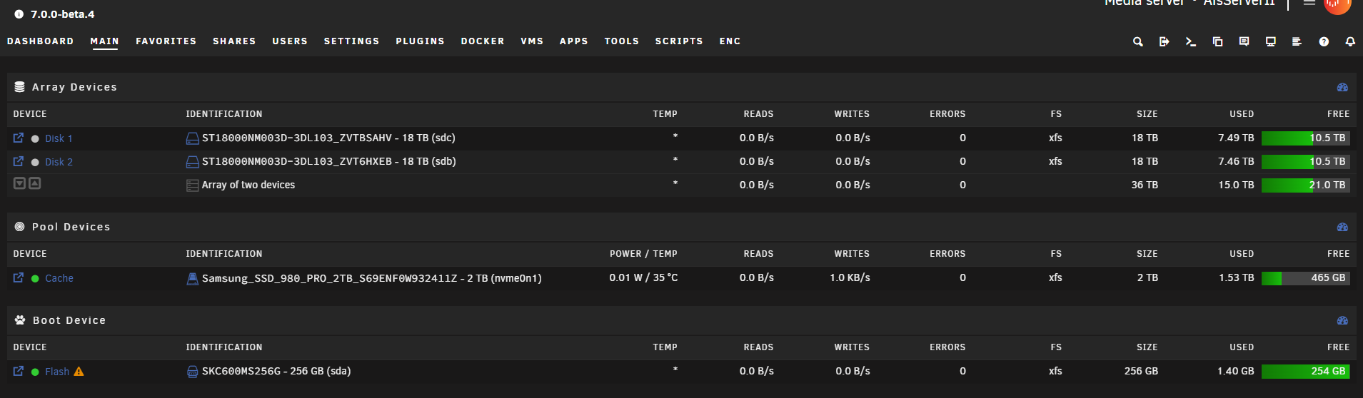

diese disk Ausstattung

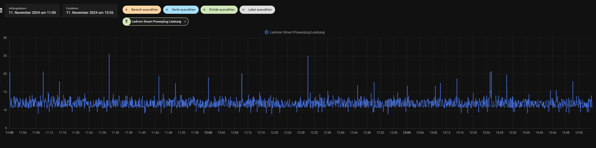

hier auch mal ein idle Szenario im Verbrauch
scripts ... nur ein kleiner Ausschnitt

hatte ich letztens auch im Testrun hier da ich mich auf einen kommenden Umzug bereits beschäftige, Frigate und co mit HA Integration, ja klar, geht auch, aber das kostet natürlich etwas Verbrauch da permanent geschrieben wird und gerade frigate ne Menge ffmpeg sessions laufen hat ;)
dann werden es sicher eher 15 - 20 W würde ich mal schätzen.
