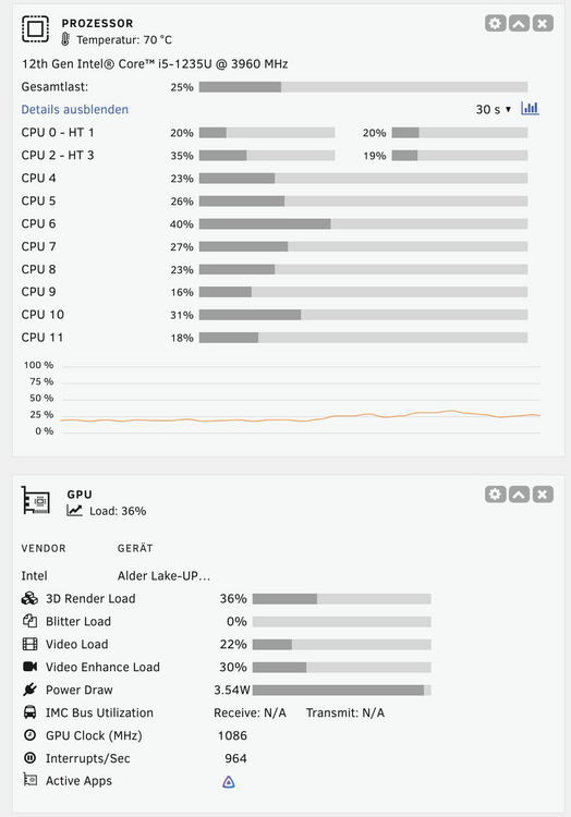

ich versuche seit einigen Wochen mit verschiedenen Guides (auch das Space Invader Video), mein Hardware Transcoding unter Plex (Linuxserver Image) zum laufen zu bekommen. Aktuell 7.0.0-beta4. Plex zeigt die GPU in den Transcoder Settings an, nutzt sie aber nicht. GPU Statistics ist installiert und auf Intel konfiguriert.  Intel GPU Top ist installiert, zeigt aber merkwürdigerweise keinerlei Werte an. Hier schaut eigentlich alles gut aus root@xxx:/dev/dri# ls

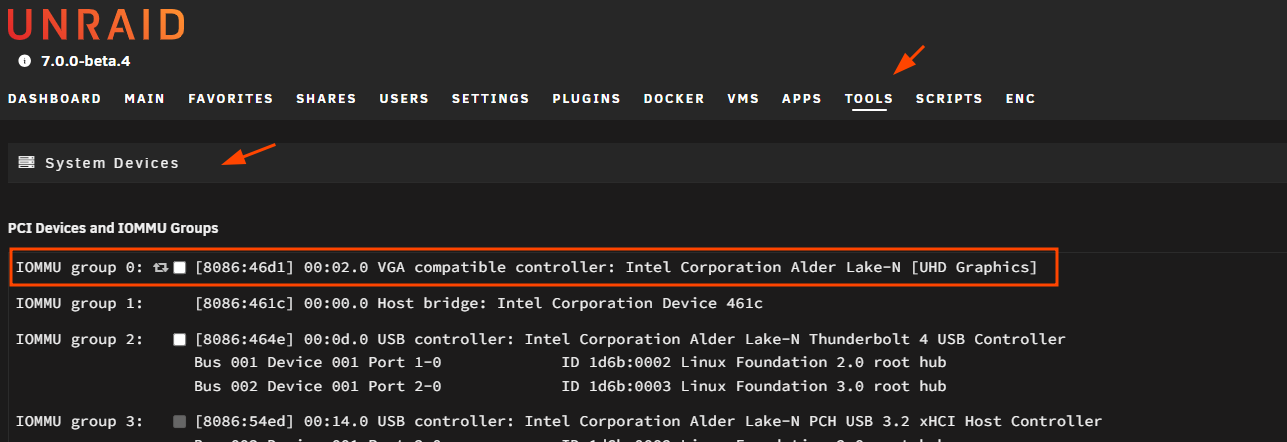

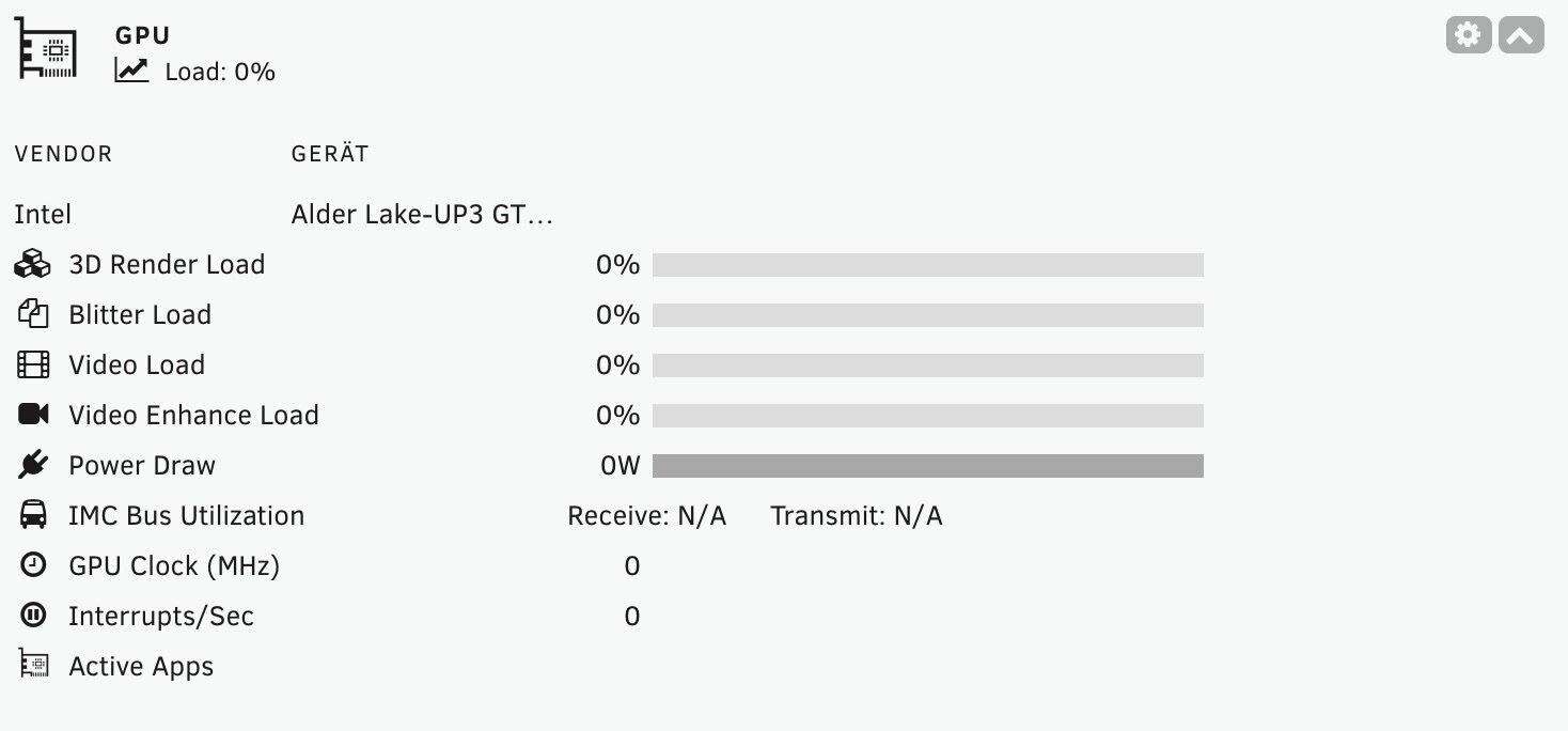

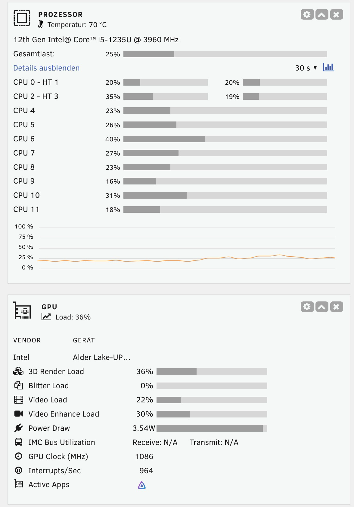

Bei mir in der Plex Confi 🙂 mehr braucht es bei mir nicht (ausser modprobe i915) in der go datei auf dem bootstick
Danke, das teste ich mal. Werden in Deiner Übersicht Werte für die GPU angezeigt?
das ist doch erstmal sekundär und wäre dann auch eine andere Baustelle ...

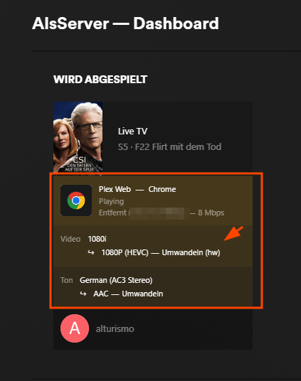

starte einen stream in Plex, Beispiel browser ... enforce encode (wähl einen aus), dann schau im Plex Dashboard ob (hw) an ist oder nicht ...

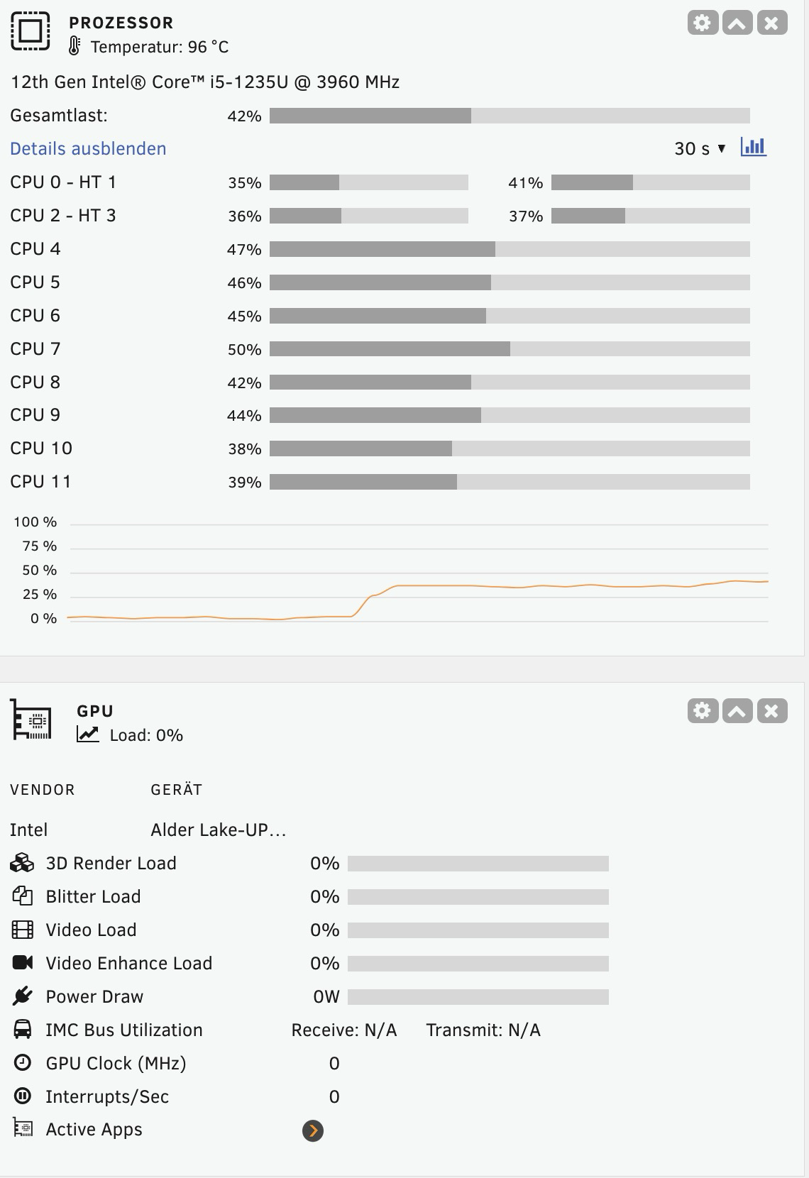

OK, jetzt getestet. Plex transcodiert weiterhin nicht auf der GPU. Plex Pass ist natürlich vorhanden. Der Plex Server lief vor dem Umstieg auf unraid auch mit HW-Transcoding auf dem Ugreen OS und vorher auf meiner Synology. Dort hatte ich den Docker auch via Portainer deployed.

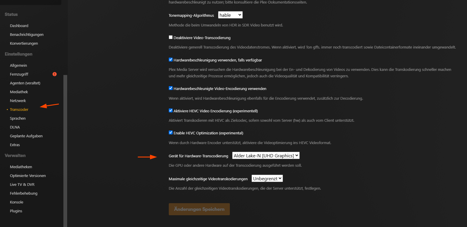

zeig mal bitte screenshots von
von hier

Plex gibt in den Logs die Meldung aus: TPU: hardware transcoding: enabled, but no hardware decode accelerator found. In den Settings wird die Karte angezeigt.

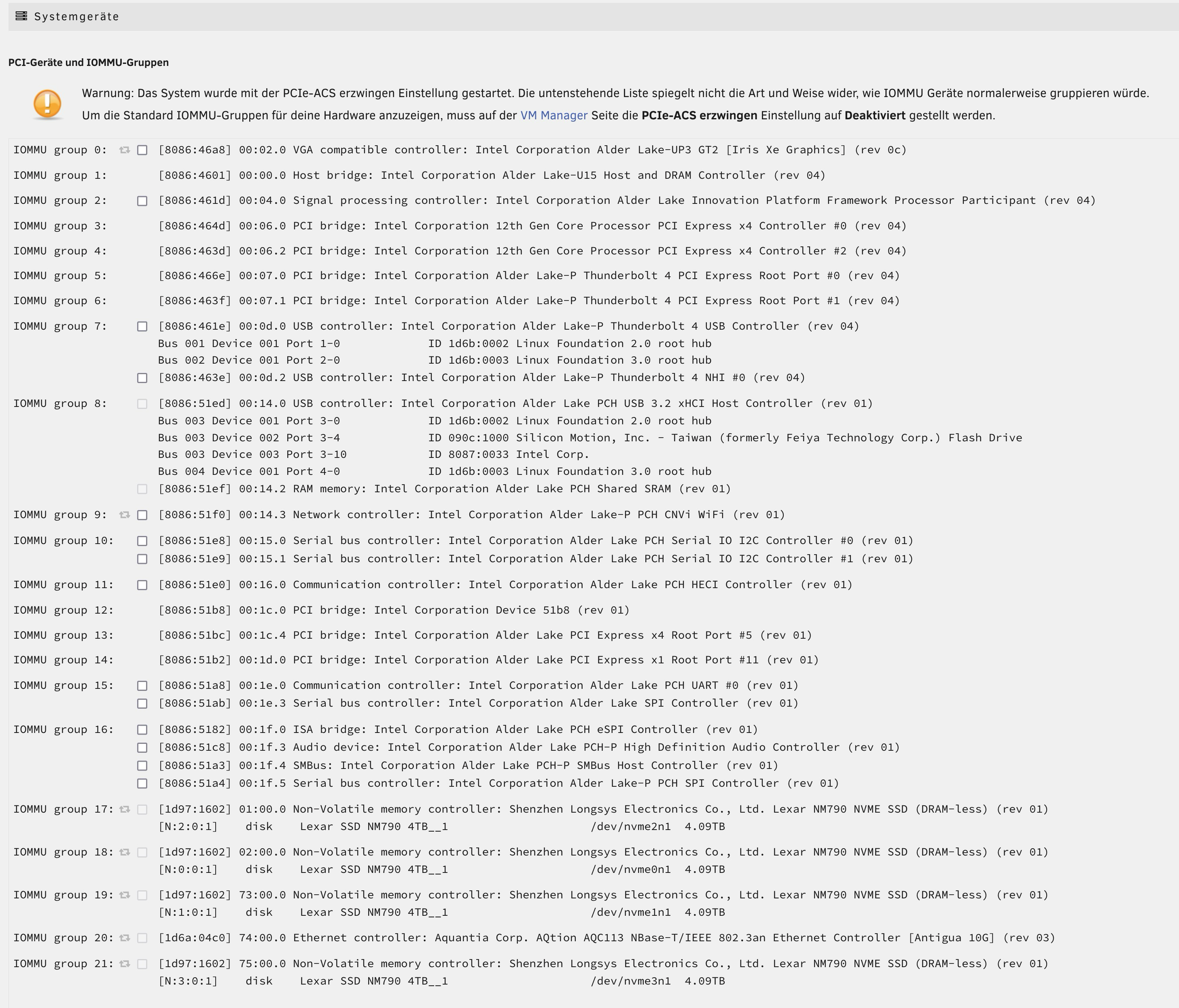

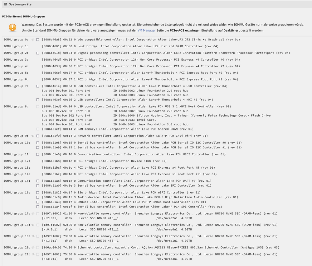

Die kam aus einem Beginner Tutorial zum VM Manager auf unraid. Sollte ich sie lieber deaktivieren?
Naja, das ist eine "Axt" um für VM passthrough PCIe devices frei zu schaufeln wo das "normal" nicht geht ...
hast du VM's wo PCIe passthrough im Einsatz ist und dies benötigt wäre weil es nativ nicht geht ?
Ich schätze mal Nein ... daher ja, nicht machen ... daher steht auch eine Warnung darüber ...

Nicht wirklich, ich nutze Windows 11 für Desktop Apps ohne großarte Grafikelemente und ab und an mal einen Ubuntu Server. Ich habe die Einstellung testweise mal deaktiviert und die Kiste neu gestartet, bei Plex macht es leider keinen Unterschied.

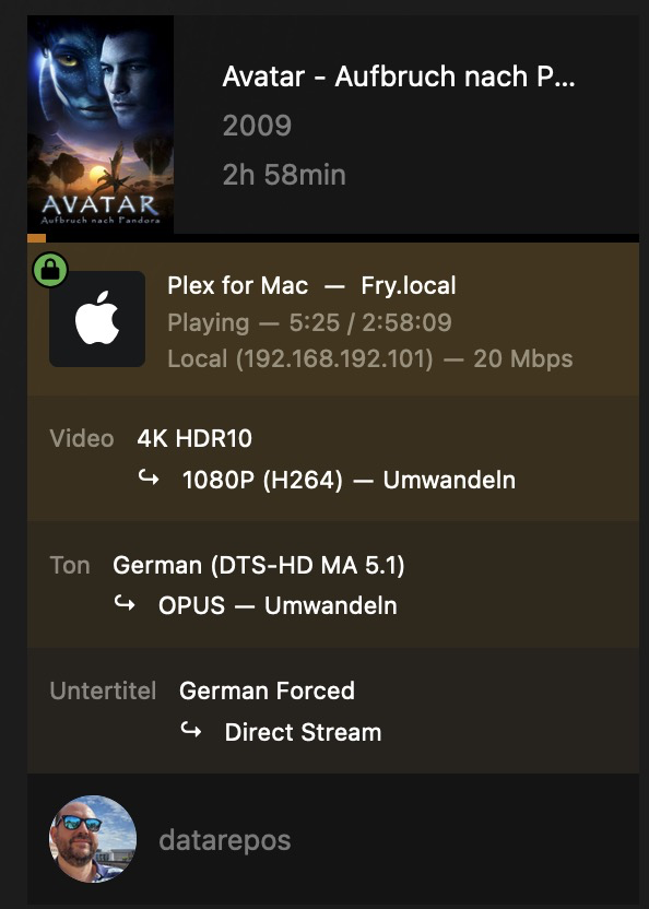

Bei Plex ist es dieses Bild
Edited by datarepos
ok, also App Thema (beziehungsweise Docker Version) wie vermutet.

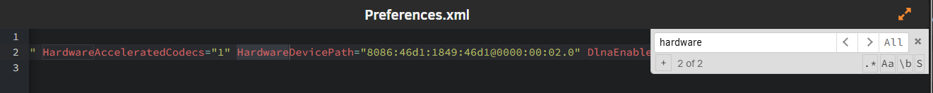

Der läuft auch einwandfrei inkl hw transcoding. Ich habe absolut keine Ahnung warum..

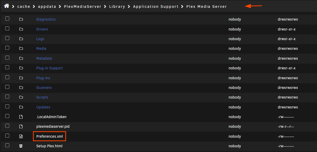

vergleich mal folgende Datei der jeweiligen Docker
ggf. auch nach /dev/dri Einträgen ...
In der Config des "Alten" gibt es hier einen Eintrag zur Hardware. Beim "Neuen" gar nicht...
Dann Stop den alten, entferne die Einträge, starte mal dann, sollten dann bei Bedarf bei abgelehnt werden.
Krass, das hat funktioniert, danke!!!

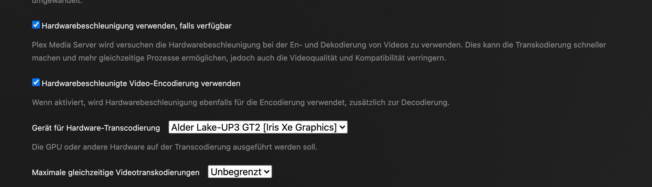

Startet man PLEX nun neu sollte nun in den Einstellungen ---> Transcoder ---> Gerät für Hardware-Transcodierung
einmal AUTO stehen und einmal "Raptor Lake-P [Iris Xe Graphics]" (bzw. der entsprechende Name eurer iGPU)
