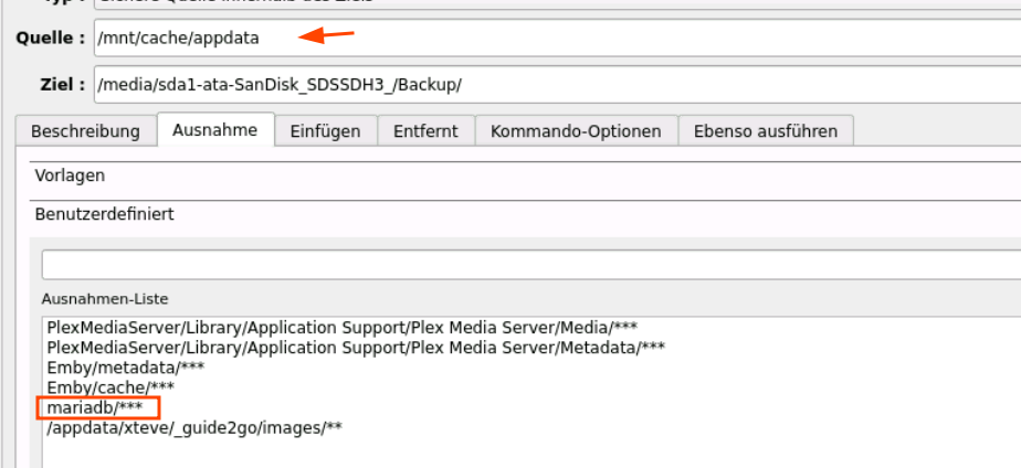

edit: backup von Appdata mit luckybackup ist nicht zu empfehlen, das kann von sich auch die Docker nicht beenden. Hier dann vielleicht einfach das AppData Backup Plugin oder so benutzen
das ist so nicht ganz richtig ... ;) mit etwas einlesen findet man die Lösung, Beispiel
dann noch einmal eine passende docker binary besorgen und zu lucky bringen ...

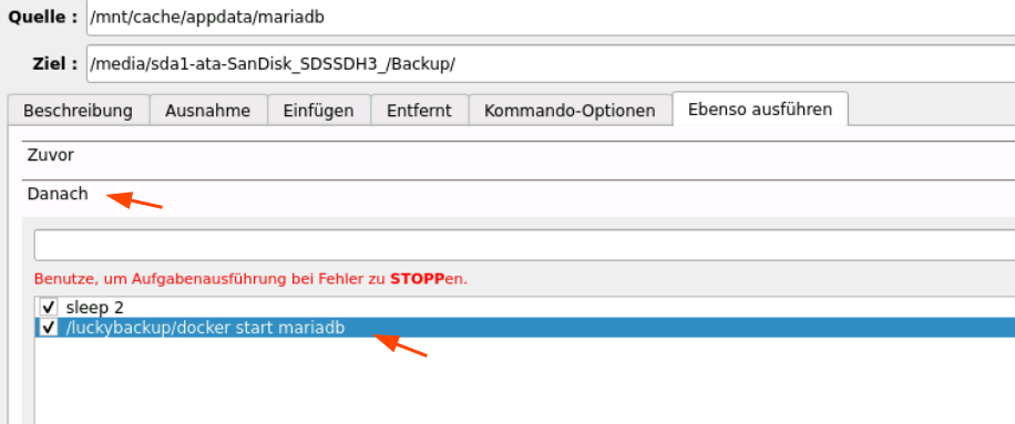

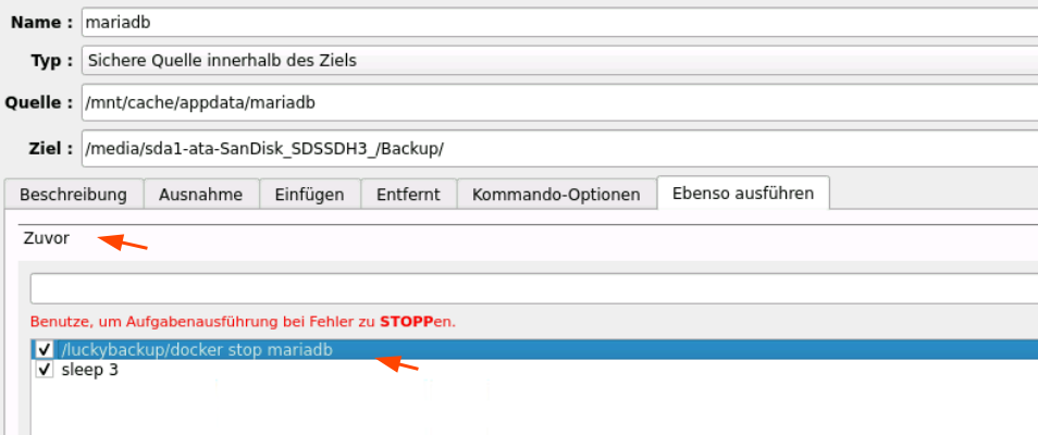

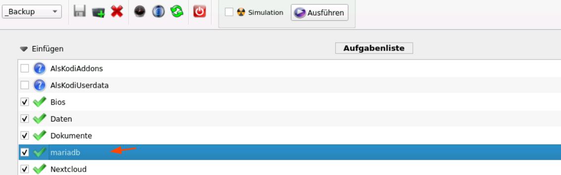

für mariadb würde ich beispielsweise den Docker dann immer vorher aus und danach einschalten
und natürlich wäre dann mariadb bei der allgemeinen appdata Sicherung (wo man nicht unbedingt ausschalten muss) ausgenommen ...
