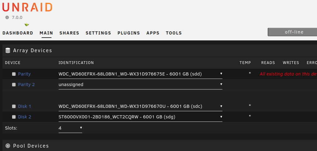

Zeig doch mal einen Screenshot vom Main Tab, wenn Du die Disks zuweisen möchtest...
Na klar. So sieht es es mit 2+1 aus:
Aber ich glaube, das bringt nicht viel. Er akzeptiert ja jetzt zumindest augenscheinlich auch die Konfiguration mit einer leern 2. Parity Disk, aber das wirklich Problem kommt ja beim Versuch, das Array zu starten.
