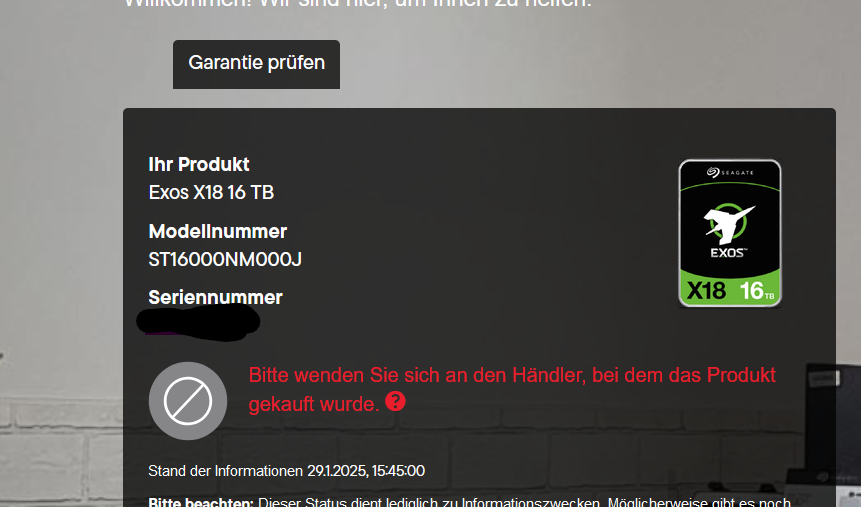

Habe mir vor 3 Tagen eine neue Parity gekauft eine 16TB Platte.
heute ist diese fertig ins System integriert gewesen (SMART werte alle auf 0)
dann sehe ich den bericht
https://www.heise.de/news/Betrug-mit-Seagate-Festplatten-Dutzende-Leser-melden-Verdachtsfaelle-10258657.html
und die Daten erst mal bei seagate geprüft
dann den Händler angerufen und er teilte mir mit das es keine 'neue' sondern eine Gebrauchte ist.
anhand der FARM werte hat die Platte ca 23000h aufn Buckel.

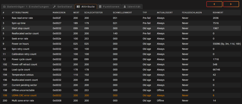

Wie kann ich die mit Unraid auslesen? Sind das die Werte wenn ich auf den Datenträger unter Start klicke und dann Atribute?
Weil da gibt es einen Wert Power on hours wie in dem Heise beschrieben.
Wenn das so ist dann hätte meine älteste Platte 55096 Stunden hinter sich. Ist eine WD red 4 TB

Nein. Die normalen SMART Werte sind es nicht.
Das sind etwas mehr als 6 Jahre Dauerbetrieb. Wie alt ist sie denn und war es Neuware beim Kauf?

Ja war neu. Habe ich in einem original Karton von WD mit Folie drum gekauft.
Laut Aufkleber OKT 2015. Eventuell sollte ich mal über einen Tausch nachdenken.

Naja, also 10 Jahre alte Festplatte und vermultich eben auch wirklich in Benutzung. Dann sind diese Betriebsstunden eigentlich keine Überraschung.
Ne überraschung sollte das nicht sein.
Finde nur gut das sie so lange durchhält. War in meinem TrueNAS System eingebaut.

Auf die 6 Jahre Laufzeit mal 6 CRC Fehler, die auch mal durchn blöden Kontakt mit nem SATA Kabal vor irgendwann einmal entstanden sein können?
Lass laufen und beobachte die CRCs mal, ob die sich verändern.
