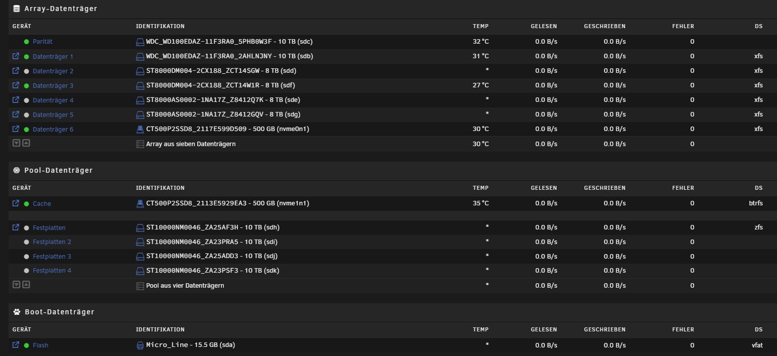

Ich habe nun 8 Platten aus und 3 + Cache laufen.
4 Platten sind durch Nichtstun in den Sleep
4 weitere Platten welche ich im Pool als Raid 1 habe habe ich so ausgeschaltet.
Ich komme nun auf 75 Watt

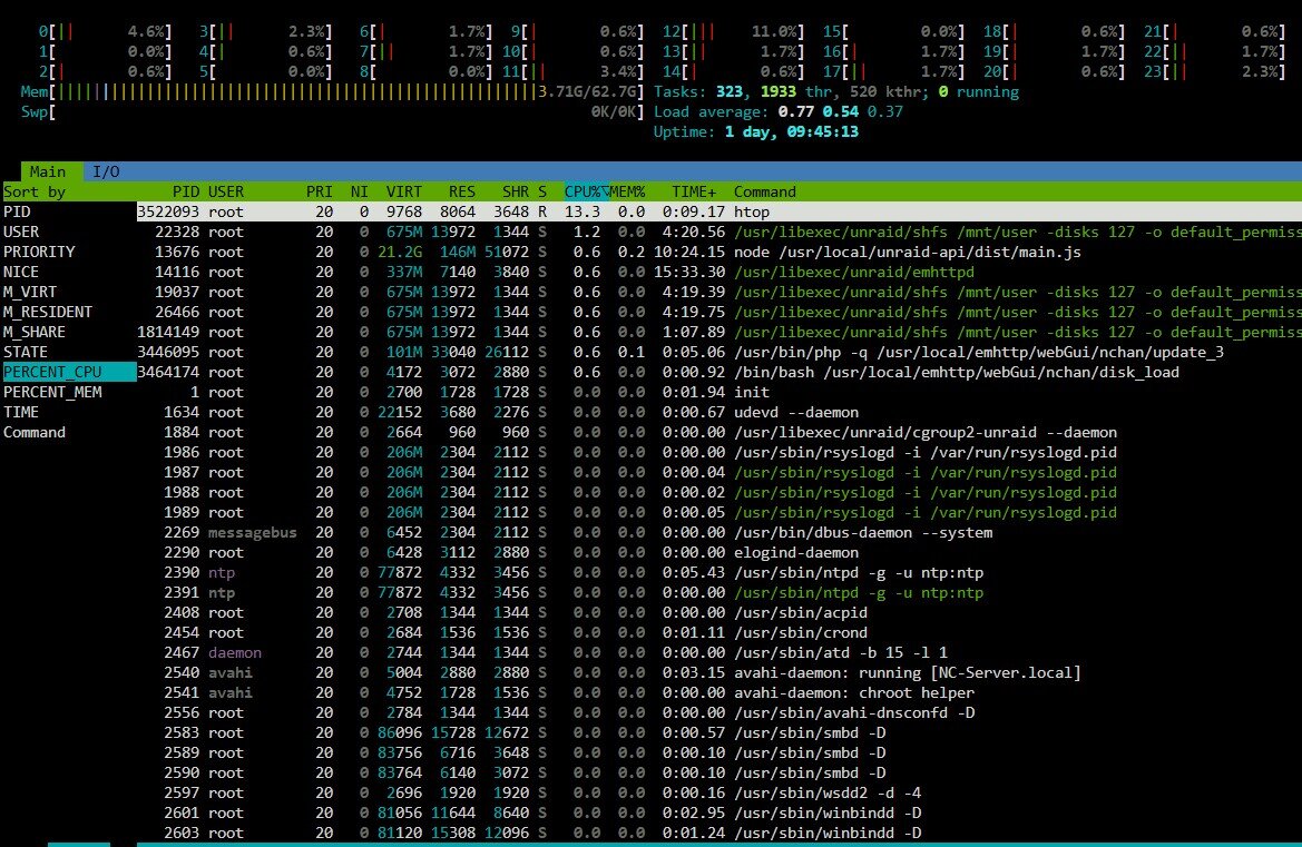

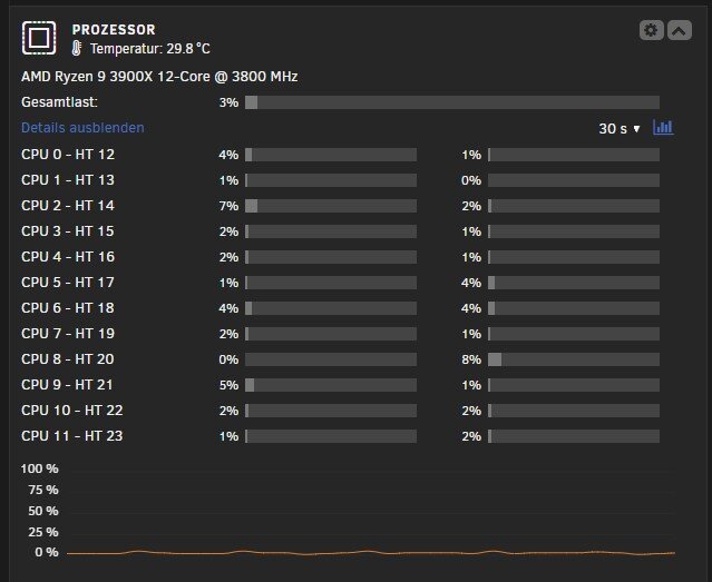

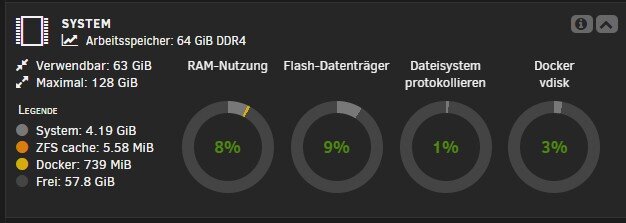

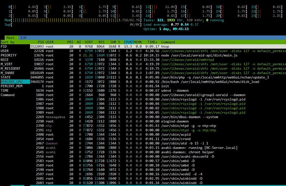

Ich habe mal 3 Screens gemacht von der Auslastung
also voll idle ;)

Ich habe nun nochmals alles kontrolliert und ein wenig "rumgespielt" mittels powertop und sleep Anpassungen vorgenommen. Die Platten schlafen nun ein. nd ich bin wieder bei 70 Watt.
Nun ist auch noch paperles-ngx und Redis dazugekommen und die VM Debian / Hestia läuft auch wieder. Ich glaube da kann man über 70 Watt nicht klagen.
Was denkst du denn würde es mit einer Intel CPU weniger verbrauchen?
also 70W wenn alle HDDs schlafen oder wenn -wie im Screenshot- vier Platten aktiv sind?

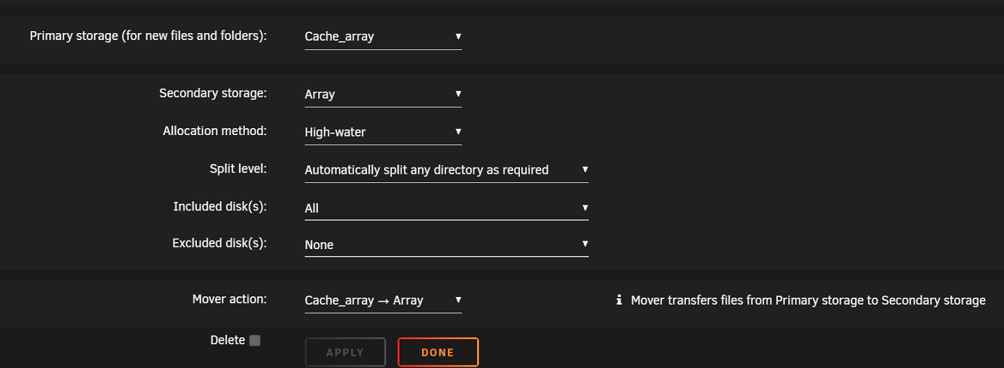

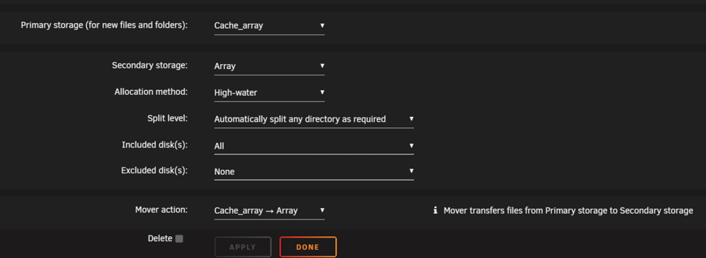

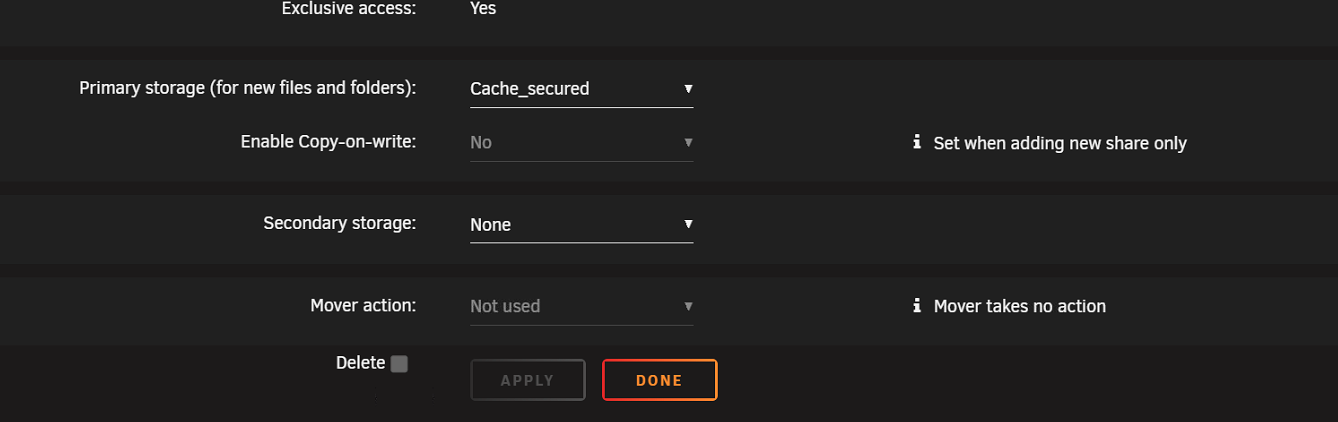

SSD im Array macht keinen Sinn. Beim Schreiben kann deine SSD nämlich nur so schnell arbeiten, wie deine Parrity Disk. Du bremst also dein ganzes System ungemein aus. Pack die SSD in einen Pool. Wenn dir Redundanz wichtig ist, nimm zwei SSDs in einen Pool. Mit USV Support als BTRFS, ohne USV ZFS (overlay2 in den Docker Settings setzen). Wenn Redundanz nicht wichtig ist, reicht eine SSD. So oder so mit CA_Appdata_Backup Backups fahren. Denn: RAID im Pool =/= Backup!
Dein Share, welches den SSD Cache nutzen soll, sollte so eingestellt werden:
Primary Storage: deine SSD, wie auch immer der Pool heißen mag.
Secondary Storage: dein Array.
Restliche Werte obliegen deiner jeweiligen Religion und Glauben.
Mover Action: Von der SSD zum Array.
Dein appdata, system und domain Share sollte final so aussehen:
Copy-on-Write (COW) für den Anfang auf default "auto" lassen (nur bei btrfs/zfs).
Wichtig: Der Mover kann nicht direkt von einem Pool in einen anderen Pool verschieben. Hier entweder mit dem File Manger, Unbalance, Krusader, usw. arbeiten.
Wenn du appdata, system und domains vom Mover (oder manuell) verschieben lassen willst, davor den Docker Dienst als auch den VM Dienst deaktivieren. Wenn du Zeit beim verschieben sparen willst, kannst du das Docker Image oder Directory vor dem verschieben löschen, was nur geht, wenn der Docker Dienst deaktiviert ist.
Du kannst die Docker danach aus dem "App Store" mit deinen aktuellen Einstellungen erneut installieren. Daten gehen dadurch nicht verloren, da die wichtigen per Default in Appdata liegen.
