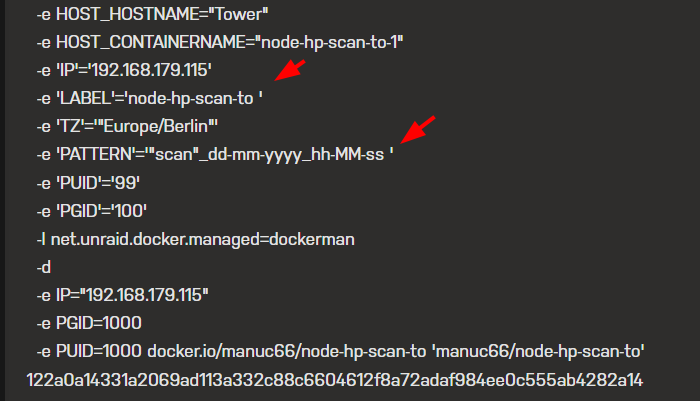

Der IP Eintrag ist doppelt und einmal noch falsch 'IP'. Nimm den mal raus.
24 minutes ago, schlaubi said:
Jetzt kommt gar nix mehr...
was auch immer das jetzt heißen mag ;)
vorweg, schlechtes copy / paste, hier hängen Leerzeichen hinter den Werten
und mal blöd gefragt, kopierst du das in die Kommandozeile oder füllst du ein template sauber selbst aus ?
ich sehe 2x -d beispielsweise ... usw usw ... zzgl. Fehler mit doppelten Einträgen

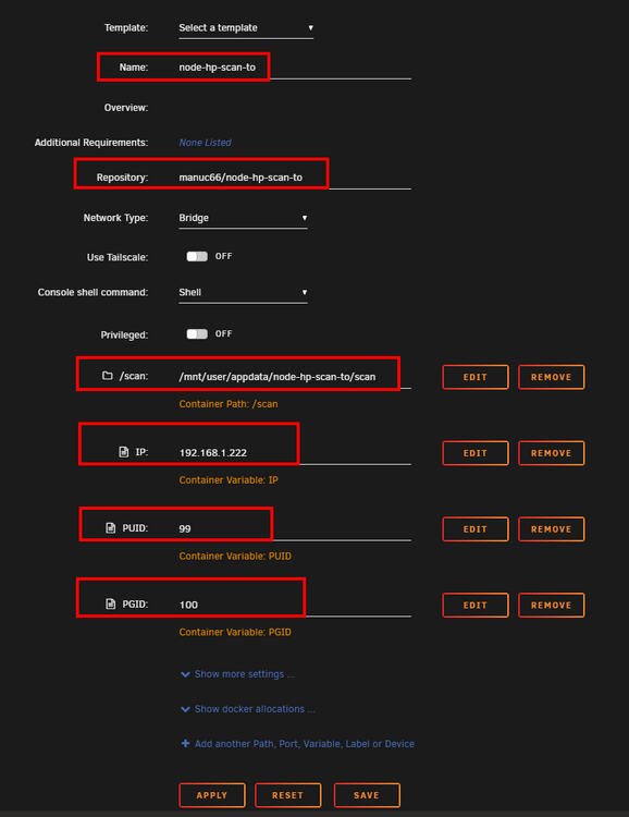

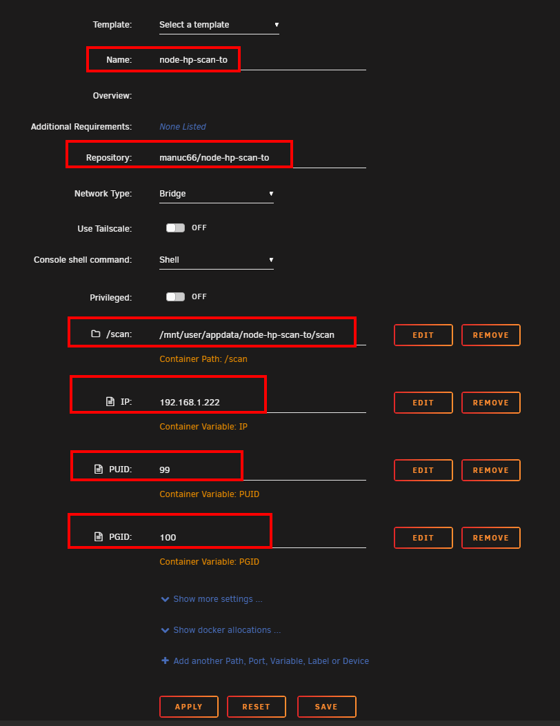

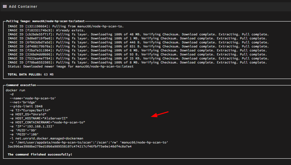

Beispiel im template (Basis)
der docker run sieht dann so aus ...

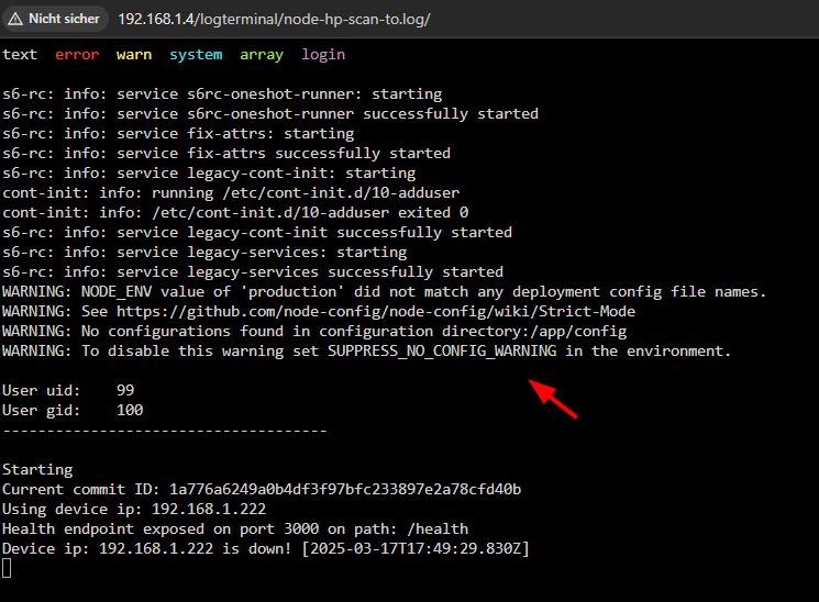

Docker log (ich hab jetzt keinen HP Drucker, bin EPSON ;))
die "fehlende" config kann man deaktivieren ...
zusammengefasst läuft der schon, wobei ich den Sinn des Dockers nicht wirklich sehe ... aber den wirst du schon dahinter sehen.

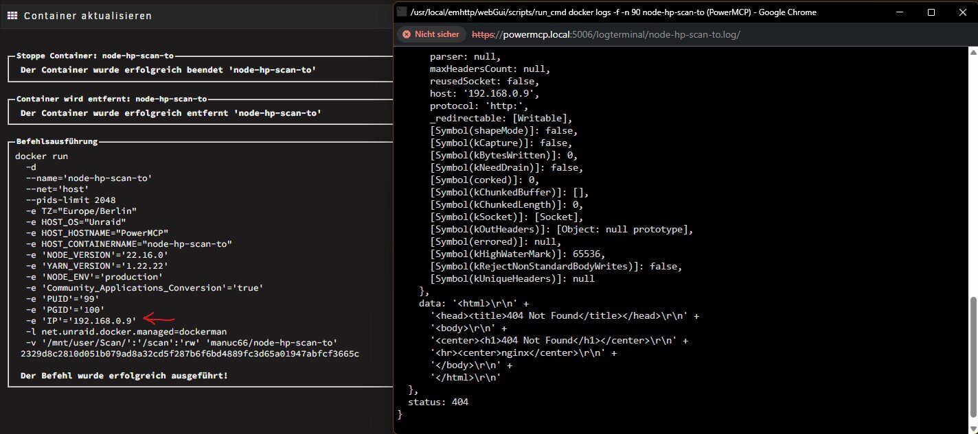

Servus zusammen,

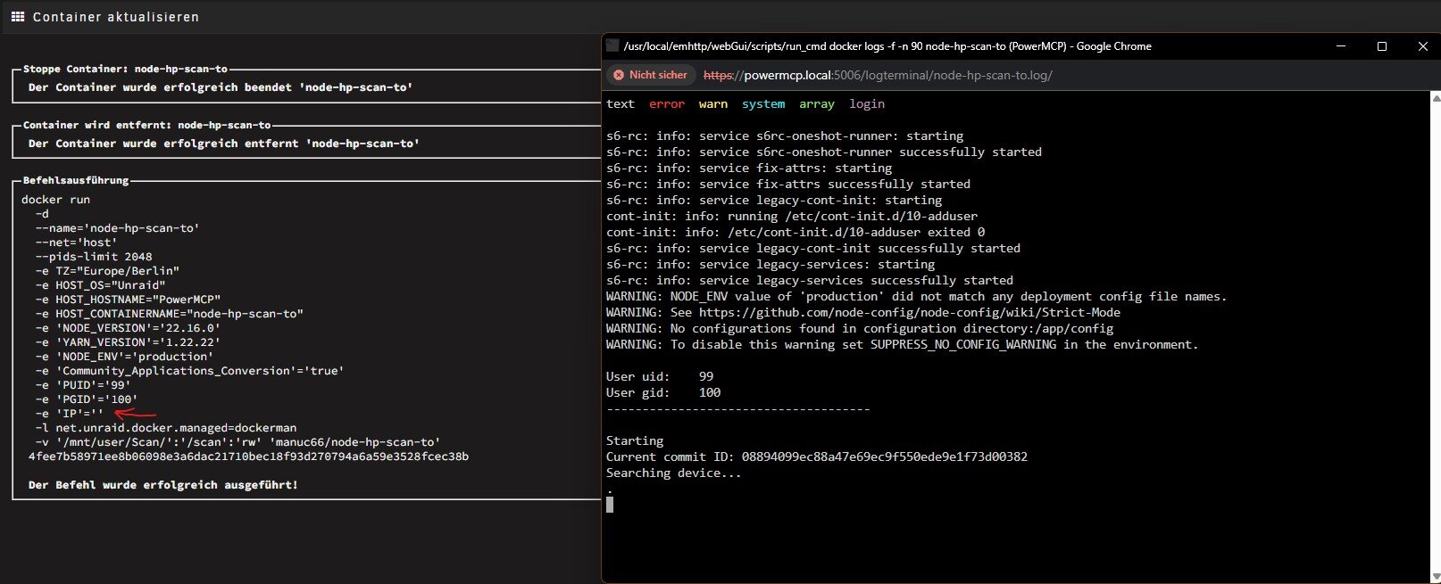

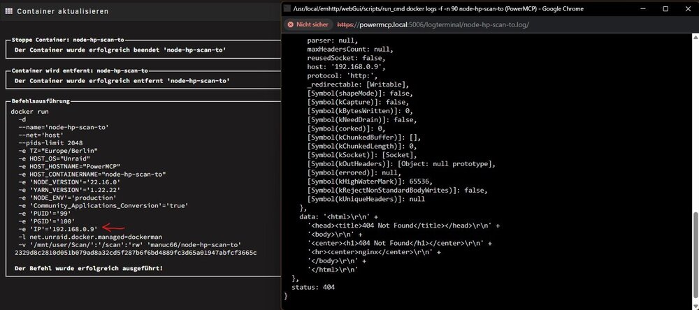

ich hab ein ganz ähnliches Problem mit "node-hp-scan-to" in Unraid. Ich habe das Problem wenn ich die IP-Adresse von meinem HP-Officejet Pro 8132e dort eintrage funktioniert der Container nicht mehr, aber ohne schon.
Ohne IP
Mit IP
Kann es vielleicht sein das es am Drucker liegt? Ich denke das könnte der Login von dem Drucker sein. Ich kenne mich aber mit html nicht aus. Vielleicht hat jemand ne Idee?
Ich nutzte den Container nicht. Mir fallen 2 Dinge auf:
Du nutzt Netzwerktyp Host, der Thread Ersteller Bridge.
Dann die Frage nach deinem HP-Gerät: wenn die die IP im Browser eingibst, läuft das über http oder https? Evtl. nutzt der Container nur http und dein HP steht auf nur https.
Oh, stimmt hatte ich vergessen zu erwähnen 😅. Ich hatte den Container im Bridge auch schon versucht mit dem selben Ergebnis.
Dann muss ich mal schauen ob ich an den Druckereinstellungen was noch machen kann. Danke für den Tipp ☺️. Ich glaube der Drucker kann nur https, bin mir da aber noch nicht sicher. Ich schau mir das nochmal genau an.
Kurzer Statusbericht. Also der Container funktioniert einwandfrei. Ich habe es mit meinem alten Drucker (HP OfficeJet Pro 8600) getestet. Das Problem ist der neue Drucker. Es kann aber sein das es vielleicht irgendwann mal funktionieren kann. Der HP OfficeJet Pro 8132e Ist damit im Moment nicht kompatibel.
