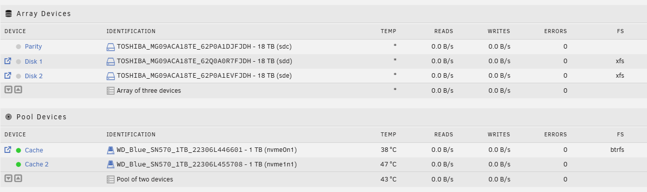

wie sieht Dein Array heute aus? Hast du schon eine parity und willst die eine 20tb jetzt als zusätzliche zweite parity einsetzen? Oder hast Du noch gar keine Parity? Oder willst du vielleicht einen "parity-swap" ausführen?

stell doch mal einen Screenshot deines aktuellen Arrays (main-tab) ein.
Moin,
danke erstmal für die schnelle Antwort. So sieht aktuell mein Setup aus:
