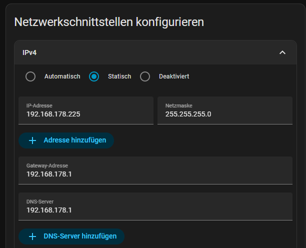

August 31, 2025Aug 31 Community Expert 8 hours ago, Teckware said:Wo ist mein Fehler?als allererstes: lass den Quatsch mit Haken setzen in der Fritz!Box, es macht überhaupt keinen Sinn hier mit dynamischen IPs zu arbeiten und einem Server dann immer wieder dieselbe zu geben - stell sie dort einfach fix ein!Feste IPs für Server/Dienste vergibt man außerhalb der DHCP Range (die Fritz!Box hat standardmäßig 20-200, also von 2-19, oder 201-254) und stellt sie manuell statisch/fix ein!In der FritzBox musst Du dann auch einfach gar nichts machen/löschen bei so einer Hardware-Wechsel-Aktion.Dafür stellst Du bei unraid in den Netzwerk Einstellungen das eth0 auf statisch und trägst dort deine Wunsch-IP ein. Wichtig ist dabei die richtige Netzmaske (bei deinem Standard-Fritz!Box Netz ist das /24 bzw 255.255.255.0), das Gateway (die Fritz!Box = 192.168.178.1) und als DNS-Server kannst Du auch die Fritz!Box nehmen (192.168.178.1). Fertig!So macht man das bei allen Geräten, die dauerhaft einen Dienst bereitstellen sollen (Server, Drucker, ...).In den Docker Settings deines HA kannst Du dann sagen, wie er erreichbar sein soll (network type):entweder per Host/Bridge, dann eben unter der IP des unraid Servers (dann ist auf die Ports zu achten, die am Host ja nur 1x verwendet werden können)oder per Custom br0 und einer fixen IP auf die Du diesen docker-container legen willstWenn Du die .45 für HA unbedingt behalten willst, würde ich Dir raten, die DHCP-Range in deiner Fritz!Box zu ändern (z.B. 50-200) und die .45 dann statisch im HA-docker zu vergeben....unraid würde ich eine andere IP geben, z.B. die 192.168.178.2/24

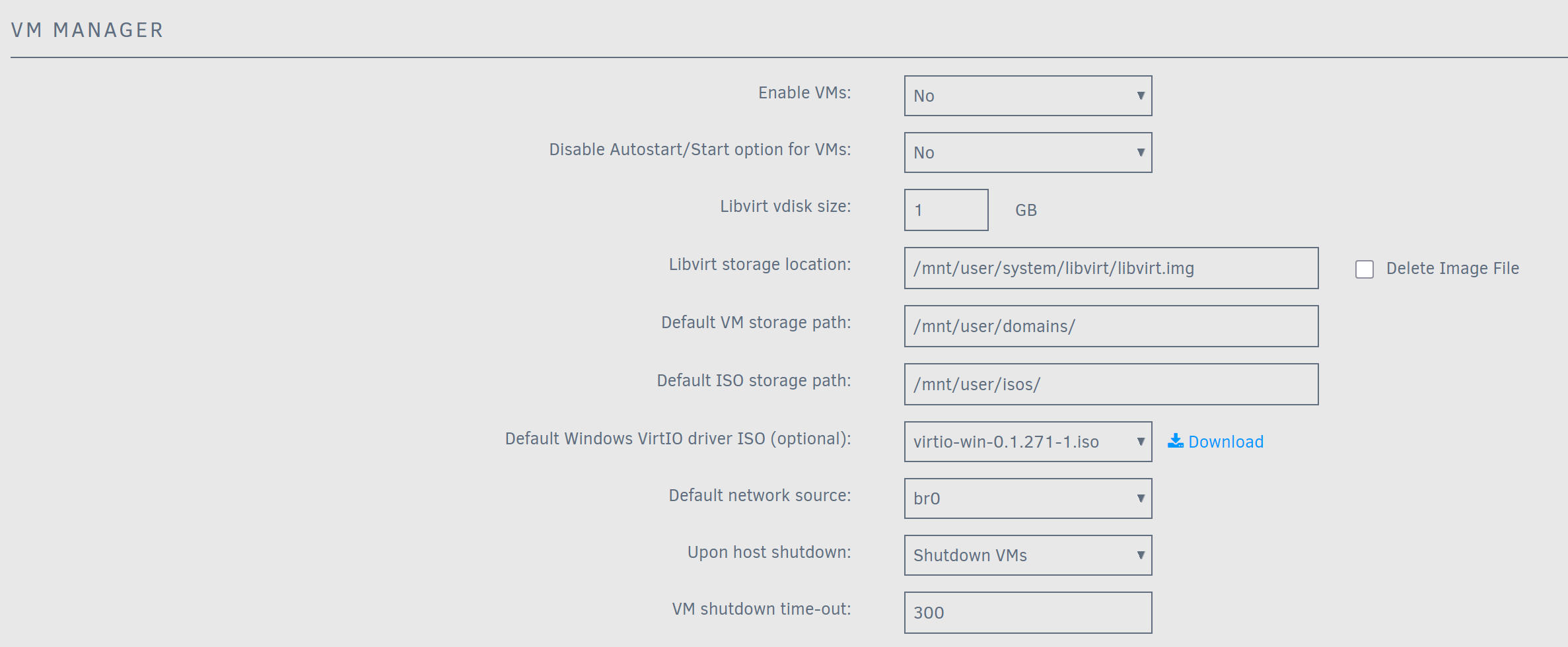

September 1, 2025Sep 1 Community Expert Fritzboxen sind doof!Sie speichern nicht wirklich die IP Adresse einer Freigabe, sondern nur die MAC Adresse.Kommen also Pakete von verschiedenen IPs mit derselben MAC bei ihr an, "aktualisiert" sie den Eintrag, so wird aus 168... auf einmal 17...(Geht auch in die andere Richtung, wer zuletzt kommt, gewinnt).Geh mal in die VM Einstellungen und guck nach, welchen Netzwerktyp Du eingestellt hast:BR0 sollte funktionieren, damit kriegt die VM eine IP aus dem Hauptnetz (Deine geliebte 45 :-) )(und bevor jemand meckert, ja, ich hab hier gar keine VMs :-) ich mags lieber in richtiger Hardware auf einem MiniPC :-) )Dein wirkliches Problem wird aber darin liegen, dass Du INNERHALB der VM dann nochmals Docker installierst... da hast Du gar keinen Einfluß mehr auf das Netzwerk, weil niemand weis, wie diese Docker eingebunden sind. Das Forum hier kann Dir also nur sehr bedingt helfen...Ansonsten, sollte der Docker direkt in UNRAID sein (also die unnötige VM wegfallen), so muss er im HOST Modus laufen. Damit erhält HA dieselbe Adresse wie UNRAID und es kommen auch Broadcast Meldungen von den Geräten im LAN durch. Nur so kann man in HA diverse Geräte (z.B. Shelly) automatisch finden und einbinden.Ach, noch ein Praxistipp: So, wie Du das da gerne hättest, hatte ich es hier auch mal (aber mit HA direkt in einem Docker, nicht noch ne VM davor). War aber frustrierend, dauernd fehlten Messdaten. Das liegt daran, dass UNRAID oft mal Docker/VMs stoppen muss (Backup, Update usw) und das HA davon keine Kenntnis hat. Da fehlen dann schon häufiger Zeiten in den Kurven und die Auswertungen (z.B. Solaranlage) waren fehlerhaft. Nun ist HA auf einem PI (mit HA-OS) und alles ist gut und vollständig... Edited September 1, 2025Sep 1 by MAM59

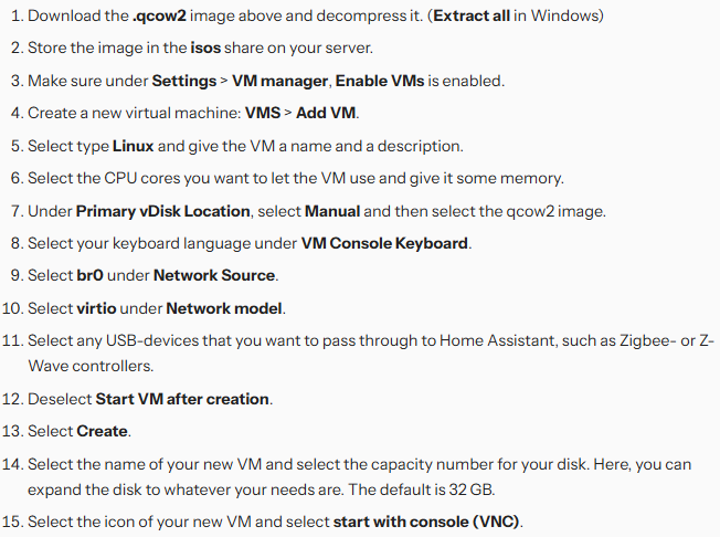

September 1, 2025Sep 1 Community Expert 44 minutes ago, Teckware said:Der HA_in_a_Box macht die Einrichtung der VM recht einfach.DAS scheint auch wirklich der einzige Grund zu sein, der Rest ist ja docker vs. VM. Ich hatte mich damals an o.g. Anleitung von HA gehalten und fand die paar Punkte jetzt auch nicht wirklich schwierig....Ich befürchte, dieser in-a-box-Krams macht es insgesamt eher komplizierter als einfacher, wie dieser Thread ja zeigt....😉(davon, dass die HACS-Plugins innerhalb des HA als docker-container laufen, kriegt man ja eigentlich gar nichts mit...und sollte hier auch nicht Thema sein)45 minutes ago, Teckware said:Die IP der VM wird bei der Einrichtung im Docker eingetragen und ist danach auch dort erreichbarund genau DAS verstehe ich hier nicht so richtig (da ich das in-a-box noch nicht ausprobiert hatte).Fungiert der docker Container nachher als eine Art Proxy/Weiterleitung, oder wie? Ich dache nicht?! Was heißt "dort erreichbar"?Ich dachte, man gibt die Wunsch-IP hier nur an und der docker container erstellt/konfiguriert dann die HA-VM entsprechend, oder?Aus Neugier:Wie läuft diese Einrichtung mit diesem in-a-box-docker ab?Läuft in dem docker-Container ein Skript oder eine Webseite, die die Werte für eine automatische HA-VM-Installation abfragt?Oder gibt man alles als container-Variablen an, startet den docker und wartet bis die Einrichtung durch ist?Die IP dieses docker Containers ist doch dann irrelevant, oder (lass ihn einfach auf "host" stehen)?Ich denke immer noch, Dein Einrichtungs-docker läuft auf der .45, wo eigentlich dein HA laufen sollte (so hab ich deinen Wunsch verstanden).Die IP des HA stellst du aber in der vom in-a-box-docker erstellten VM ein.Diese steht bei dir wahrscheinlich auf "Automatisch" - ich habe, wie beschrieben, hier meine Wunsch-IP statisch im HomeAssistant eingetragen (unter Einstellungen->System->Netzwerk), sollte das nicht dein docker-container machen bei der Einrichtung? Was steht da bei Dir, wenn die VM läuft?37 minutes ago, Teckware said:Man kann in der Fritz Box unter Heimnetzwerk jedem Gerät über die MAC Adresse eine IP Adresse vergeben und diese dann auch dauerhaft zuweisen.Jein, was man da macht ist, dem DHCP Server der Fritz!Box sagen "wenn diese MAC eine IP anfragt, vergib diesem Client immer folgende IP (dem Rest wird irgendeine freie aus der übrigen Range gegeben)". Sozusagen eine Reservierung innerhalb der DHCP-Range.Hierüber eine IP außerhalb der DHCP Range zu vergeben, sollte nicht möglich sein!Wenn Du als Range 50-200 konfiguriert hast, solltest Du über den DHCP-Server eigentlich keine .45 verteilen können. Vielleicht geht das (nie probiert, ist das überhaupt RFC.konform?), aber das macht das Ganze ja noch unübersichtlicher....39 minutes ago, Teckware said:Besser ist es aber, die Geräte holen sich diese per Konfiguration selbst.naja, fest konfigurierte werden nicht mehr "geholt" (holen klingt für mich nach DHCP, was ich ja dringend vermeiden würde)40 minutes ago, Teckware said:Die Aussage, dass man die alte Konfiguration nicht löschen braucht, halte ich für falsch.wenn man kein DHCP nutzt, ist diese Aussage nicht falsch 😉40 minutes ago, Teckware said:Die Fritz Box würde die IP Adresse für die MAC Adresse der alten Hardware weiter blockieren.Die Fritz!Box blockiert hier nichts, NUR im Rahmen von DHCP. Du kannst die IP schon noch woanders statisch vergeben und die FritzBox reserviert die weiterhin für Anfragen der alten Hardware. Diese dürfen dann eben nicht parallel kommen, sonst knallt's (Ip Adresskonflikt, weil zwei MACs dieselbe IP haben).Falls du die alte Hardware für was anderes verwenden willst, sind also Probleme vorprogrammiert. DESHALB Muss man diese DHCP-Konfig löschen oder noch besser, sowas eben gar nicht erst machen!Was richtig ist: wenn du weiter DHCP machen willst und die Fritz!Box die .45 immer der MAC der alten Hardware geben will, wird diese nie auf die neuen MAC kommen. Auch dann musst du diese Konfig anpassen.Was ist denn die MAC deiner VM und wie hast du jetzt die Fritz!Box konfiguriert?Mein Punkt hierzu war:Lass DHCP bei Servern sein, vergib sie außerhalb der DHCP-Range selbst, manuell, statisch (in unraid, docker-container und VMs) und dann hast du nix mit diesen Reservierungen und notwendigen Anpassungen zu tun!Generell:Der Haken für die Reservierung innerhalb des DHCP-Servers der FritzBox bzw. diese Funktion ist eigentlich ausschließlich für Geräte denen man keine statische IP geben KANN., weil dann ist das die einzige Möglichkeit, sie "immer" untern der gleichen IP zu erreichen. Das ist aber ein bisschen eine Notlösung, denn die LeaseTime und das Neuaushandeln der IP findet ja trotzdem statt, d.h. eine kurze Downtime hast Du mit dieser Krücke immer.Daher: bei Servern kein DHCP! Edited September 1, 2025Sep 1 by _alo_
