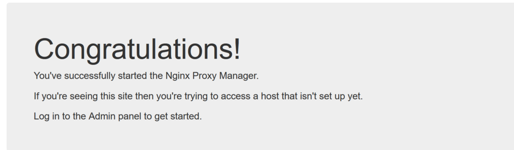

  6. Avvia l’interfaccia web GUI di NPM.
  7. Accedi a NPM usando le credenziali di default:
  8. Cambia l’email e la password dell’amministratore con qualcosa di nuovo e univoco.
Congratulazioni, Nginx Proxy Manager è ora configurato e in esecuzione sul tuo server Unraid ed è pronto per essere utilizzato.

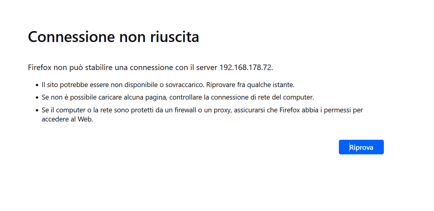

NOTA: Ho avuto qualche difficoltà nell'installazione di Pi Hole in quanto non è accessibile da Unraid quindi se state eseguendo questi passaggi da un Tunnel di Tailscale non vi funzionerà, non ho trovato ancora una soluzione per questo quindi dovete o essere nella vostra rete locale o dovete installare Tailscale all'interno di PiHole.

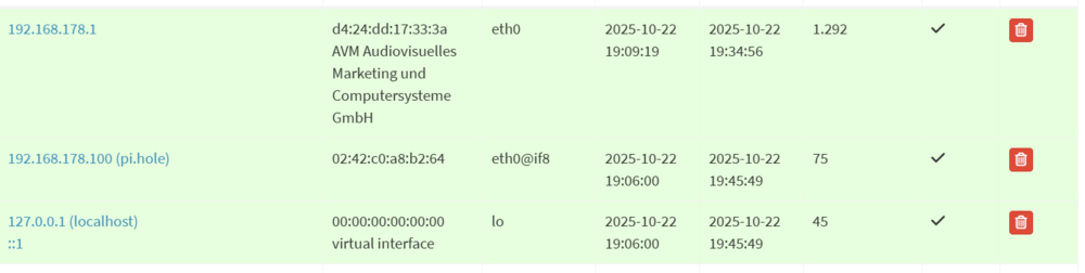

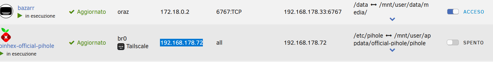

  4. IMPORTANTISSIMO Imposta il Network Type in br0 -> Questo passaggio è fondamentale in quanto Pi Hole deve avere un suo indirizzo IP dedicato sulla tua rete locale
  5. In Fixed IP address imposta un indirizzo IP che è libero sulla tua rete locale puoi usare un IP Scanner per controllare quelli liberi

  7. Controlla bene che la Web UI Port non vada in conflitto con nessuno dei tuoi altri container Docker.
    Puoi cambiarla se vuoi, ma ricordati il numero per poterci accedere in seguito.
  8. Clicca su Done e attendi che Docker scarichi tutto e avvii il container.

  10. Ora cliccando con il tasto destro sull'iconea di Pi Hole apriamo la Console:
    • Digitiamo pihole setpassword e impostiamo la password che utilizzeremo per accedere alla Web UI
  11. Una volta terminato dobbiamo andare sull'indirizzo ip che abbiamo assegnato nel passaggio 5 con la porta del passaggio 7.
  12. Accedi a PiHole usando la password che hai creato nel passaggio 10

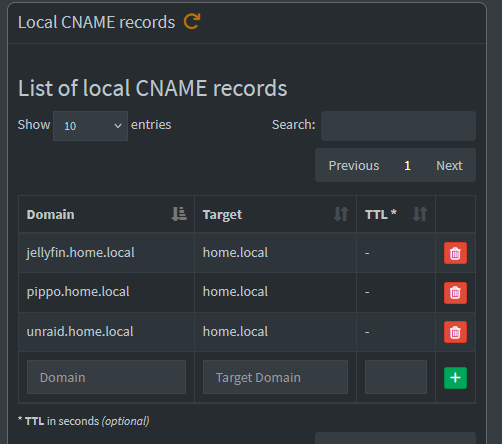

  4. Ora nella parte di sinistra List of local CNAME records dobbiamo definire i reindirizzamenti:
    1. Per farlo dobbiamo compilare:
      • Domain = il sottodominio che hai scelto di usare, ad es. kavita.unraid.local
      • Target Domain = il dominio "madre" a cui punta, nel nostro caso unraid.local
      • Clicca sul + verde e hai terminato
      • Se vai all'indirizzo che hai scelto, ad es. http://kavita.unraid.local ti trovai la pagina di benvenuto di NPM
  5. Ripeti il passaggio 4 per ogni servizio che stai ospitando.

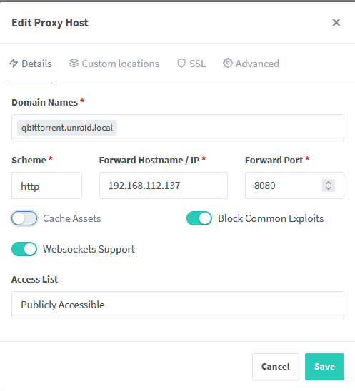

  1. Apri la GUI di NPM.
  2. Vai su Hosts > Proxy Hosts.
  3. Clicca su Add Proxy Host (in alto a destra).
  4. Compila la finestra di dialogo con queste informazioni:
    • Domain Names = il dominio completo che vuoi assegnare al servizio
      • Premi Tab o Invio dopo aver scritto: se non lo fai, il testo scomparirà e causerà un errore.
    • Scheme = se il servizio accetta traffico http o https sulla porta indicata
    • Forward Hostname/IP = l’IP Tailscale del servizio (di solito il tuo server Unraid)
    • Forward Port = la porta su cui gira il servizio
      • La trovi nei container Docker della GUI di Unraid
    • Cache Assets = scegli se vuoi che NPM faccia caching degli asset del servizio
    • Block Common Exploits = attivo (a volte può dare problemi, ma di default conviene tenerlo attivo)
    • Websockets Support = attivalo se il servizio richiede websocket
    • Access List = Publicly Accessible
  5. Testa il dominio personalizzato digitandolo nel browser: dovresti essere indirizzato al tuo servizio.

Ok sbloccata la porta 10080 sono riuscito ad accedere.Ma ora al passo 3 quando metto l ip di pihole+porta del docker mi da connessione non riuscita
Sei nella tua rete interna o sei tramite VPN?
Hai assegnato un ip libero?
Rete interna ip liberissimo
Pi home si é avviato? Se si collegati con solo l'ip senza la porta, se no hai qualche errore nel log di pihole?
No neanche senza porta si avvia la connessione devo essere br0 giusto?
Edited by orazi.marco
Si corretto br0.
Se vai nel browser da il tuo PC e punti a http://192.168.178.72/admin non esce niente?
Nulla
