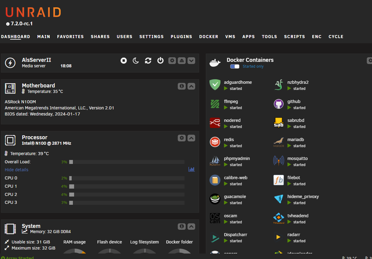

Ich hatte Frigate mal kurz auf meinem N100 laufen - lasst es. Ich habe nur 4 Streams mit 10800p Kameras. Die Auslastung lag dauerhaft bei ca. 90% und Verbrauch bei ca. 30W - ohne Frigate läuft er bei 10-11W.
C-States habe ich mir geklemmt.

Dem will ich nicht widersprechen. Mein "Großer" läuft mit Frigate und ca. 30 anderen Dockern aber auch Idle mit 35W, da würde ich mir 3 mal überlegen einen N100 mit ausgereizten Leistungsreservern und dem gleichen Verbrauch aufzustellen - dafür ist ein größeres System auch - größer, und teurer in der Anschaffung.
40 minutes ago, MPC561 said:
Also wenn N100 dann müsste man imho eine aktive Kühlung auf den Kühlkörper der CPU "basteln" und auch eine gute Gehäuselüftung haben.
Da ich eh ein Kühlungsfreak bin habe ich das bei dem N100 mit einem gedruckten Halter und 120mm Fan gemacht. Der läuft ab 70°C erst an, Idle läuft der N100 bei mir ca. 48°C, darauf läuft aber eigentlich nur HomeAssistant und ein AdGuard. Einmal täglich dann ein Backupscript per SSH vom Großen.

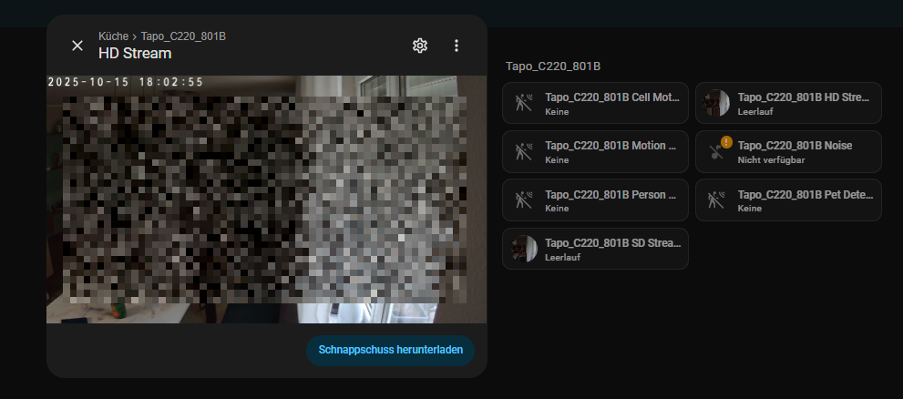

rein die streams brauchen eigentlich gar nichts ... ich hab 2 cams hier in HA eingebunden.
hatte auch mal Frigate getestet, aber war jetzt für mich kein Thema das nutzen zu müssen.
Schätze mal was frisst, Personenerkennung in Frigate und / oder was auch immer man encoden will dann ... ansonsten sind das pure rtsp streams normal und die laufen in h264 in der Regel ... auch einfach durch.
Komplexere setups mit allen features werden dann der Faktor sein, und dann sollte man entsprechende Hardware einsetzen, die Anzahl Kameras alleine sind sicherlich nicht der Punkt ;)
kleiner Nachtrag noch, hier die Auslastung während ich beide cams HD aktiv offen halte ...
