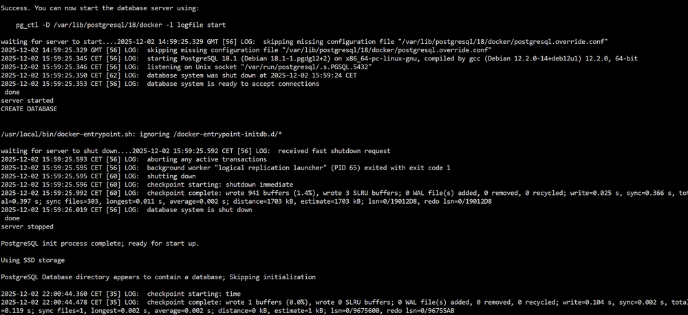

In der log-Datei der postgres App wird angezeigt, dass eine Datenbank erstellt wird, aber auch dass im Datenbank-Verzeichnis eine DB vorhanden ist.

Ist jetzt schwierig zu helfen, bei exakt gleicher Konfiguration ist bei mir das Postgres Update ohne Probleme durchgelaufen. Vermute das irgendetwas mit deinem Database Storage Path nicht stimmt, im obigen Screenshot startet ja sofort ein CREATE DATABASE.

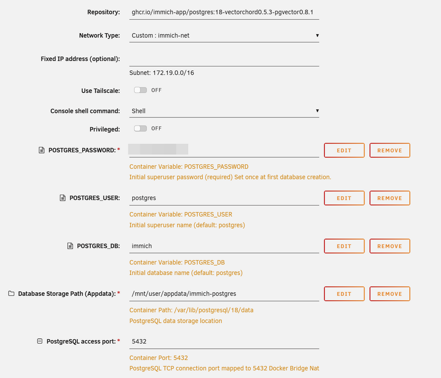

Dies sind die Einstellungen im Postgres-Template. Ist der Pfad zur DB bei Dir identisch?
Hmmm, exakt gleich. <Ratlos>

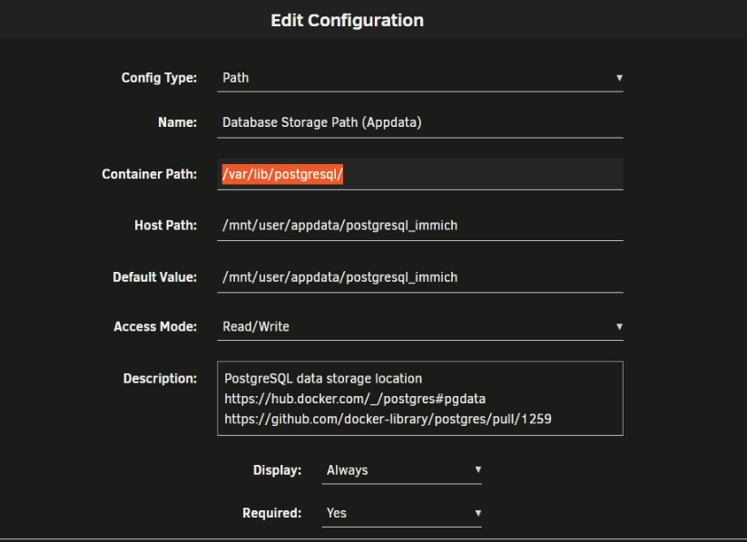

a database restore from old to new will restore old user and passowrd to connect to postgress.
CA updated new template should be avilable 12/4/2025
