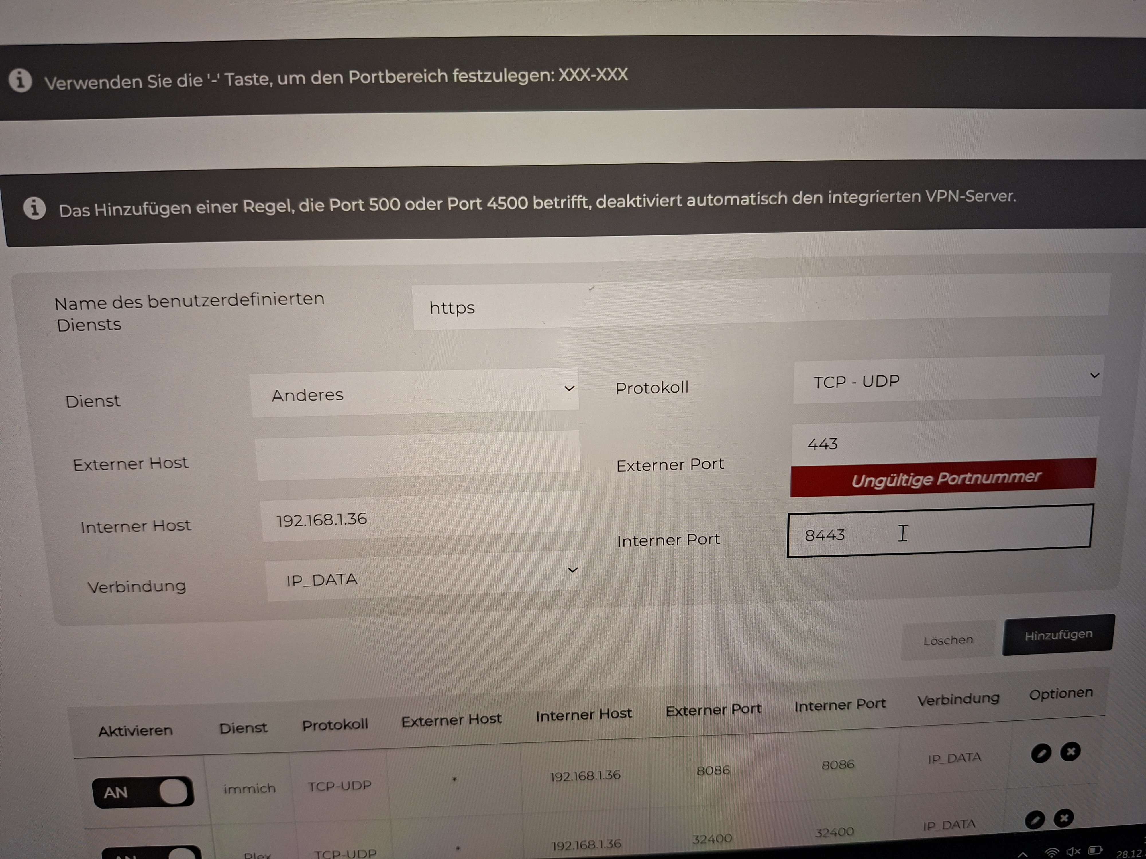

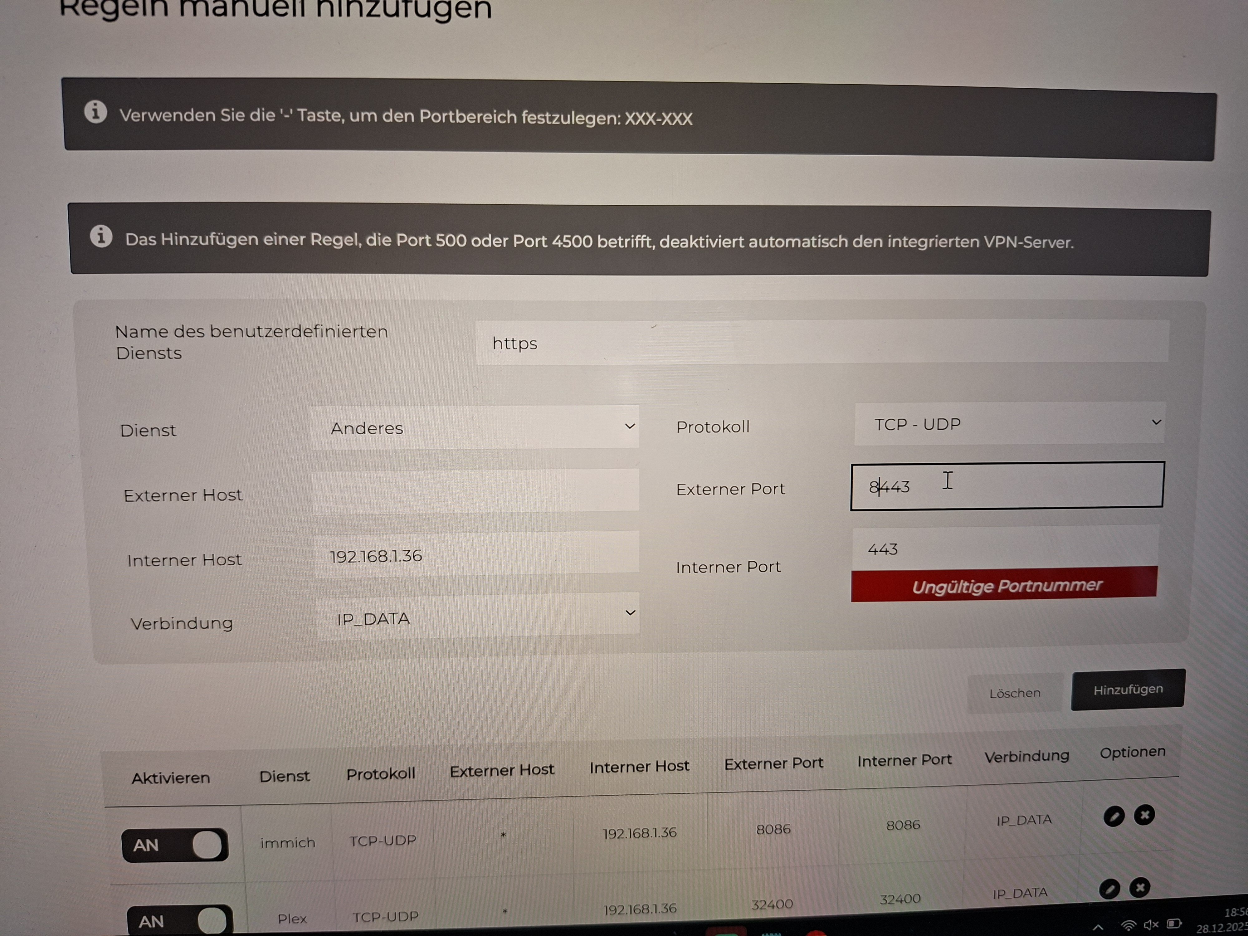

Habe ein Router von Salt. (Schweiz).Bei diesem ist der Port 443 gesperrt.  Duckdns habe ich bereits erstellt.  Bei Unraid im Management habe ich die ports geändert: 80 auf 880,  443 auf 8443. Jetzt möchte ich ein Zertifikat von Let's Encrypt.
Wie muss ich dies einrichten?
Ich gebe die duckdns.org:Port? ein. Auf dem Router muss ich welchen Port weiterleiten auf unraid und dann auf ngnix?
Tailscale habe ich eingerichtet dies funktioniert auch mit Jellyfin.
Möchte aber verstehen was ich falsch mache mit der Port weiterleitung/Ngnix.
Danke für eure Hilfe.

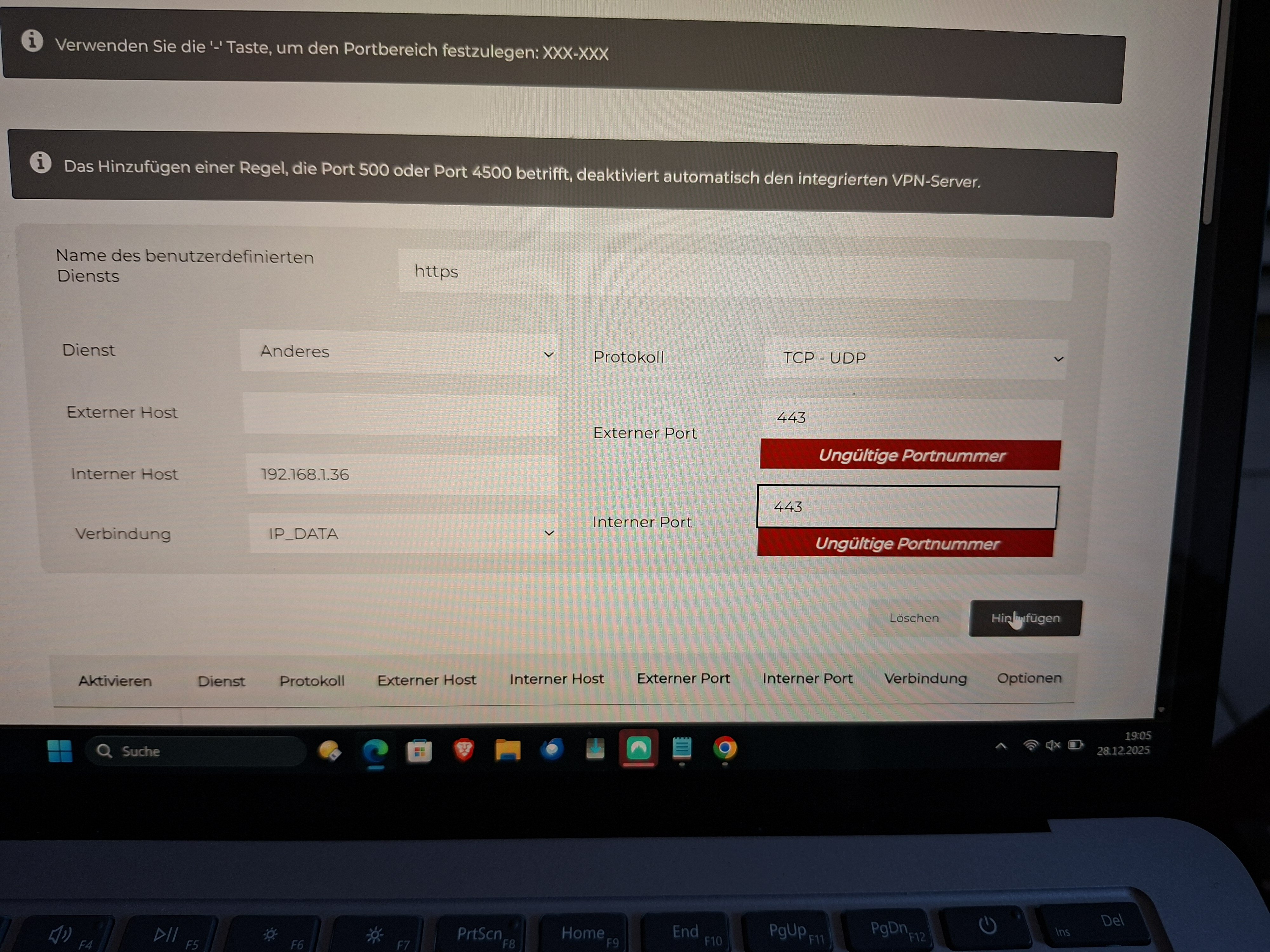

wenn 443 wirklich gesperrt seien sollte, gibts keine Lösung. Letsencrypt stellt nur für Port 80 und 443 aus, keine Umleitungen möglich.
Allerdings zweifle ich doch stark, dass 443 wirklich vom Provider geblockt sein sollte. Warum?

Kann sein, dass 443 vordefiniert ist und man es gar nicht von Hand eintragen darf/kann
Kann theoretisch auch sein, dass der Provider den Port nutzt um deinen Router (über TR069 o.ä.) zu provisionieren und Du diesen Port eben nicht "überschreiben" darfst (bei den VPN Ports geht das ja schon, laut dem Hinweis). Wäre schon ein bisschen schräg, aber denkbar.

ich schätze fast eher das der Port bereits in einer anderen Regel vergeben ist, er hat ja bereits Freigaben eingerichtet wo wir nicht sehen.
Der Router ist von Salt und bin auf dem Router direkt verbunden.

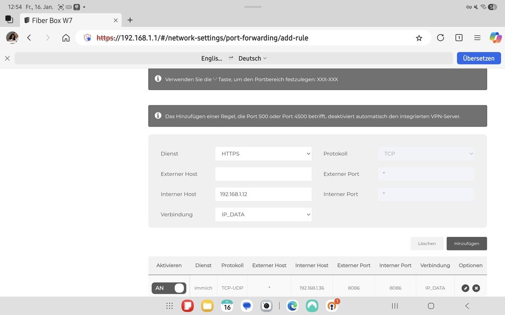

Wenn man bei port weiterleiten Https anwählt, sind die Port ausgegraut.
Freigaben habe i h kontrolliert, die sind in Ordnunh und funktionieren auch.

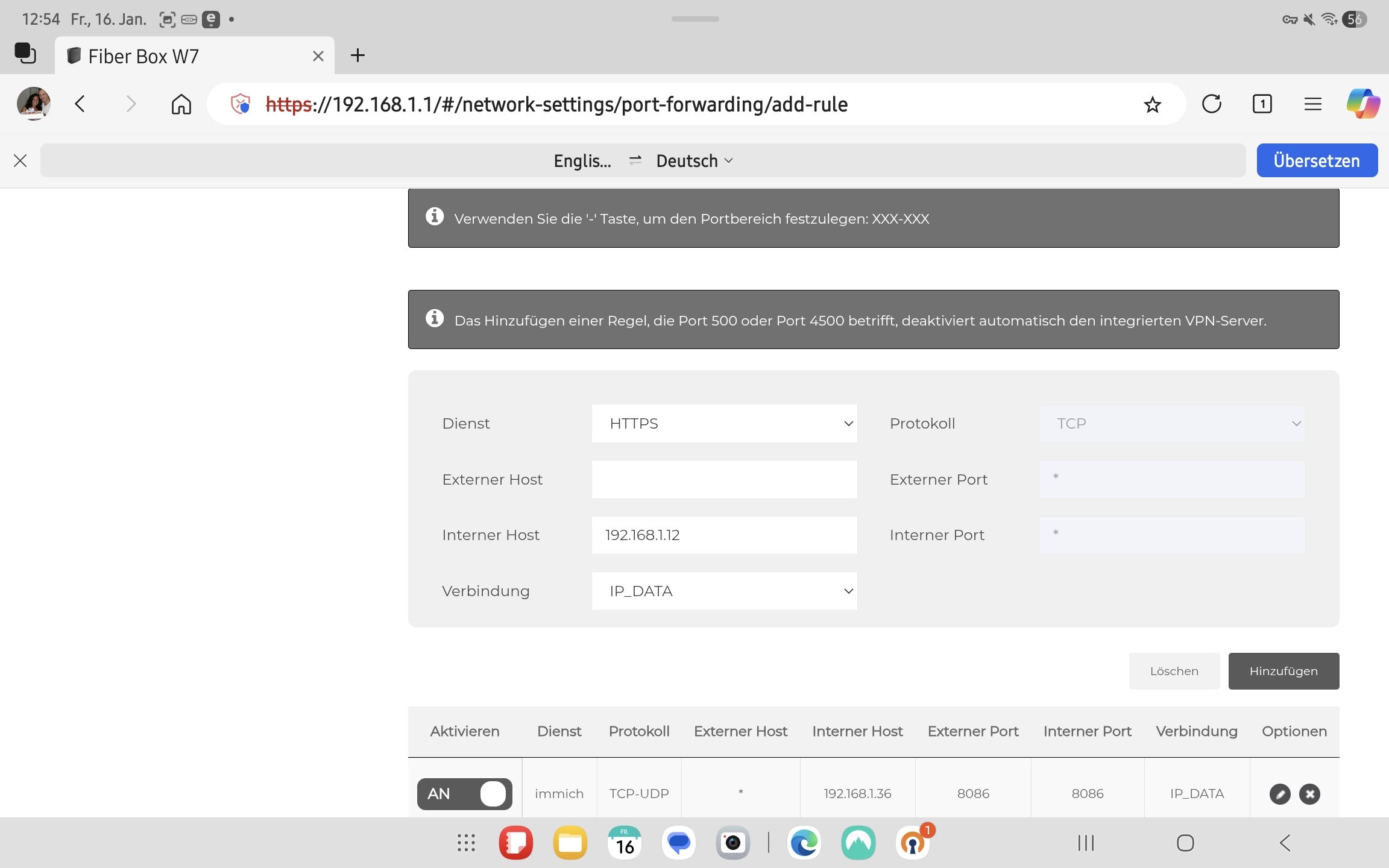

Macht ja auch Sinn, HTTPS ist nun mal 443, da braucht man nix extra eingeben.
Es existiert also gar kein Problem ausser "wie sag ichs meinem Router?".

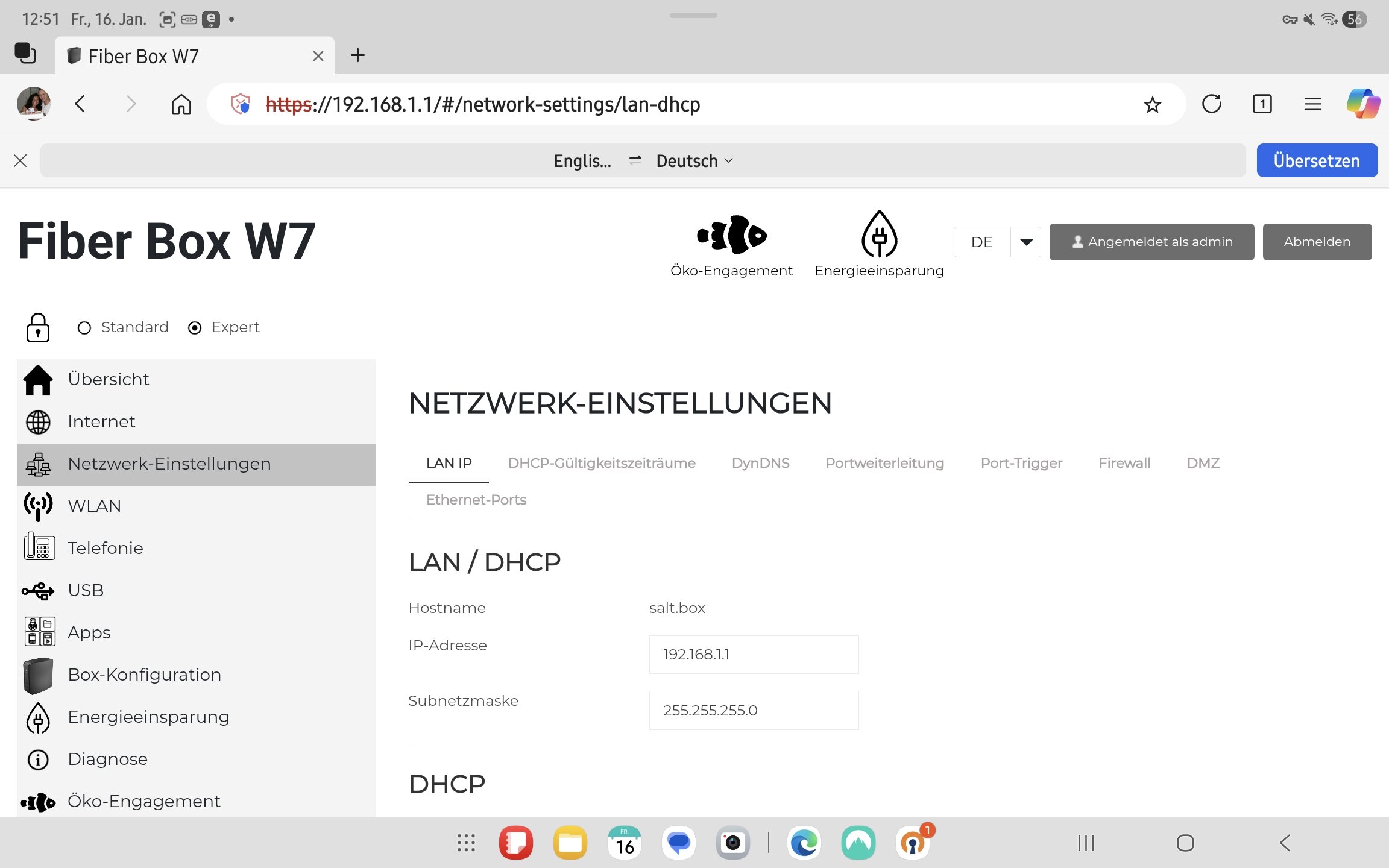

Der Router kann nicht ausgetauscht werden, Tel. TV Internet laufen darüber.
Ich habe mir Anleitung heruntergeladen, vom Hersteller. Salt zeigt nur wie man diese anschliesst. Die ganzen versteckten Einstellungen werden nicht beschrieben.

Spielt das denn jetzt noch eine Rolle? Du hast doch die HTTPS Freigabe gefunden. Das und HTTP auf deinen Server freigeben und fertig.
So "versteckt" sind die ja offensichtlich gar nicht, sofern man weis, wonach man suchen muß...
Jo, wie @mgutt schon sagte. HTTP und HTTPS freigeben und schon fluppt es.

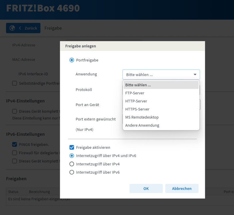

Viele Hersteller liefern eine Liste mit "well-known ports" vorkonfiguriert mit. Die Portnummer muss man nur eingeben, wenn es eben nicht well-known ist.
zB:
Und kein Hersteller liefert Dir ne Anleitung "wie betreibe ich meinen eigenen Webserver hinter dem Router?" mit. Die gehen (nicht ganz zu unrecht) davon aus, dass einfache User es gar nicht wissen wollen und die anderen es schon wissen und sich nur einmalig durch die Menüs klicken müssen. Deine sehen übrigens recht übersichtlich und gut sortiert aus. Da haben wir schon Schlimmeres erlebt.

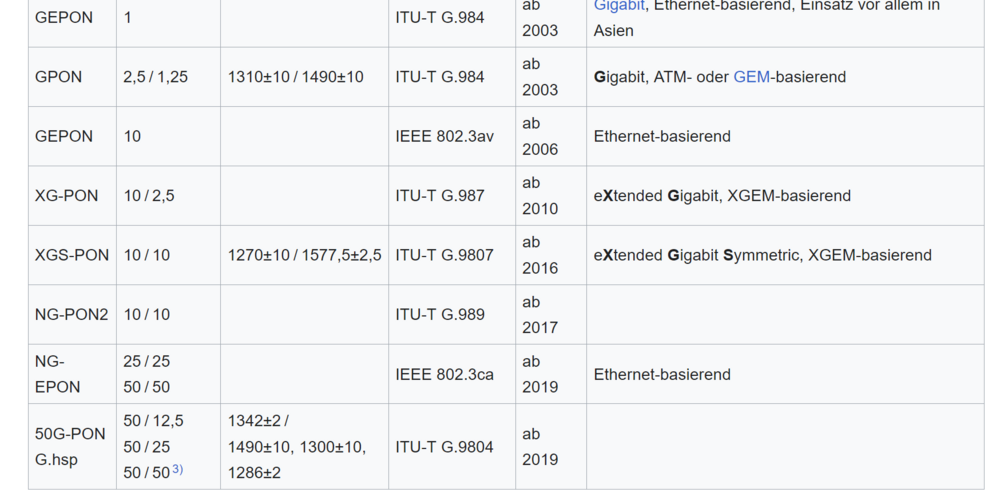

Das hier sind alle "legale" Frequenzen und erlaubte "Protokolle":
Es gibt also reichlich "PON", je nachdem, wie und wann etwas installiert wurde. Bei uns ist es gerade erst (November 2025) eingeschaltet worden, aber mit max. 1G schon ausgereizt)
Du weißt also nie vorher, was da in Deinem Ausbaugebiet flimmert. Vor allen Dingen sind manchmal recht ähnliche Frequenzen im Einsatz (zB. 1300+-10 und 1310+-10), da können auch die Sender/Empfänger schon überlappen)
Ausserdem ist es den Lieferanten/herstellern freigestellt, welche Frequenzen zum Senden und welche zum Empfang verwendet werden. Es gibt Provider, die lassen sich extra Spezialmodule bauen damit ja kein anderer in ihr Gebiet vordringen kann.

Das Jahr der Standardisierung hat ja nichts mit dem Ausbau zu tun. 50G-PON wird hier z.B. sicher nicht seit 2019 ausgebaut. Aktuell kommen die Hersteller erst langsam überhaupt mit entsprechendem Equipment auf den Markt.
Viele bauen eben auch heute noch mit GPON aus, wie offenbar bei Dir. Für 99,999% der Kunden reicht das ja auch völlig und es ist verdammt günstig. Bei mir findet gerade der Lifecycle statt und XGSPON wird per Combo-Karte auch möglich. Hier werden sie zwar auch erst nur max 2,5G anbieten, aber die Produkt-/Preisgestaltung hängt ja auch vom Bandbreitenbedarf und von etwaiger Kannibalisierung von höherpreisigen Festverbindugen ab.
Richtig, daher auch mein Vergleich zu den verschiedenen DSL-Varianten oder g.fast bei Kupfer.
Im Markt relevant sind allerdings aktuell hiervon nur GPON und XGSPON.
Deswegen können gerade diese beiden ja auch nie koexistieren auf dem gleichen Split. Da muss sich der Betreiber schon entscheiden, was er anbieten möchte. 50G-PON oder GPON - beides gleichzeitig ist nicht!
Und ja, ein Standard 1G Ethernet SFP auf 1310 (AON) kann in so einem PON-Baum auch größere Probleme machen, wenn es da reinsendet.
Ja? dann zeig mir mal einen, der z.B. die upstream Wellenlänge von GPON mit der downstream Wellenlänge von XGSPON o.ä. mischt, und damit einen relevanten Marktanteil erzielt. Dafür gibt es ja eben die ITU-T Normen, die in deiner Tabelle gelistet sind.
Und nein, wenn da steht 1310 +- 10 bedeutet das nicht dass der eine 1311, ein anderer 1320 und noch einer 1300 nimmt. Das sind immer mehr oder weniger breite Spektren, keine scharf abgetrennten Wellenlängen! Da wird in dieser Tabelle von +/- gesprochen, woanders steht einfach nur die mittlere Wellenlänge 1310, so wie eigentlich bei jedem optischen Modul.
Da nenne mir gerne Beispiele! Vor allem, was soll das "Verhindern des Vordringens" bedeuten?
Ich lasse mir als Provider teuer extra Module in Kleinstserie (verglichen zum restlichen Weltmarkt) entwickeln, nur um z.B. FritzBoxen als CPE aus meinem Netz auszuschließen? Was soll das bringen? Zu welchem Preis?
Und GENAU DAS wäre ja eben der verbotene Routerzwang, wenn nur noch das Provider-Gerät passend zum Spezialmodul funktionieren würde. Ich behaupte, das traut sich in D kein Provider!
Ich weiß aus den Gesprächen mit Herstellern, dass sich früher schon Hersteller zusammengetan haben, um bestimmte bezahlbare Übergangs-PON-Varianten zu entwickeln, die (noch) nicht standardisiert wurden, aber die sind vom Tisch, seitdem es diese o.g. Standards und damit die (mittlerweile) bezahlbare Kombinationsmöglichkeit GPON+XGSPON gibt. Ansonsten ist das natürlich immer so, dass die ganz großen Optik-Hersteller erst was entwickeln und der ITU oder IEEE vorschlagen zur Standardisierung.
Aber das Provider dafür das Budget haben, halte ich für ausgeschlossen, gerne Beispiele nennen...
