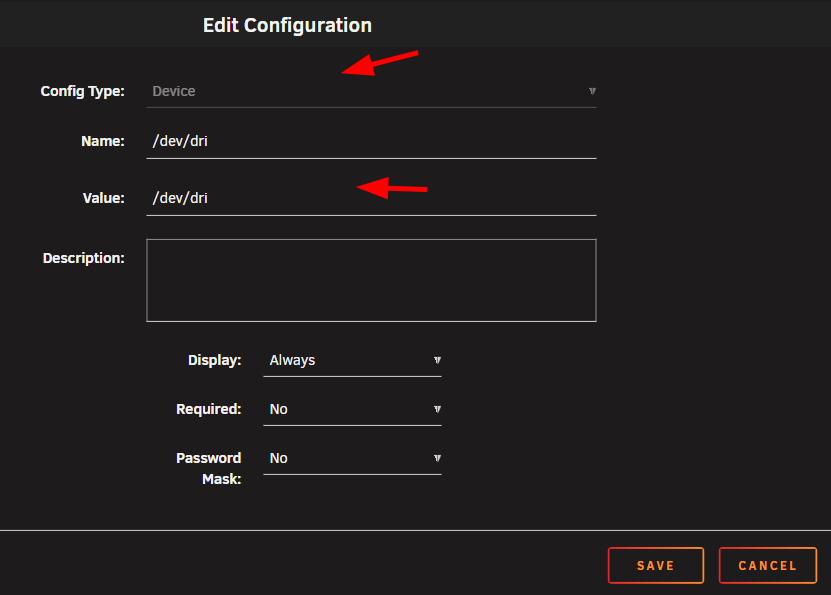

Ihr hattet Recht , IGPU war nicht aktiv und konnte in Emby nicht aktiviert werden
man muss in Unraid unter den Emby Dockereinstellungen folgendes eintragen
vielleicht hilft es ja jemanden mit dem selben Problem
ganz korrekt wäre es so
Name ist egal
du brauchst jetzt nichts ändern da es auf das Gleiche hinauskommt, aber es braucht keine extra parameter dafür ;)
wo muss ich das einstellen wenn es so wie bei Dir ist , danke
In den Einstellungen des Dockercontainers. Sprich in den Dockertab in Unraid gehen.
Dann:
Siehe auf dem Bild. Ich habs jetzt mal am Beispiel von Jellyfin gezeigt. Aber das "sollte" ähnlich sein bei Emby.
Und hier das sind die Konfigurationen des Dockers. Da muss man /dev/dri als eigenen Eintrag hinzufügen:
Einen Punkt bekommt man dazu indem man weiter unten auf dem Bild auf "+Add... siehe unten im Bild"
