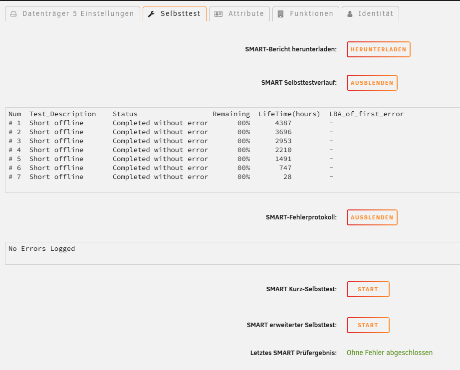

hab gestern eine weiter 6tb Platte hinzugefügt und jetzt hab ich einen Smart Fehler angezeigt bekommen
ja die Platte ist schon älter ist aber immer gelaufen
unraid-smart-20260903-0449.zip
Da steht doch "Ohne Fehler abgeschlossen".

ja aber im Log
199 UDMA_CRC_Error_Count -O--CK 200 200 000 - 7
Das sind meistens Fehler, die Verbindung betreffend.
Also irgendetwas zwischen Mainboard/Controller und Festplatte.
Können die Anschlüsse selbst oder auch das Kabel sein.
