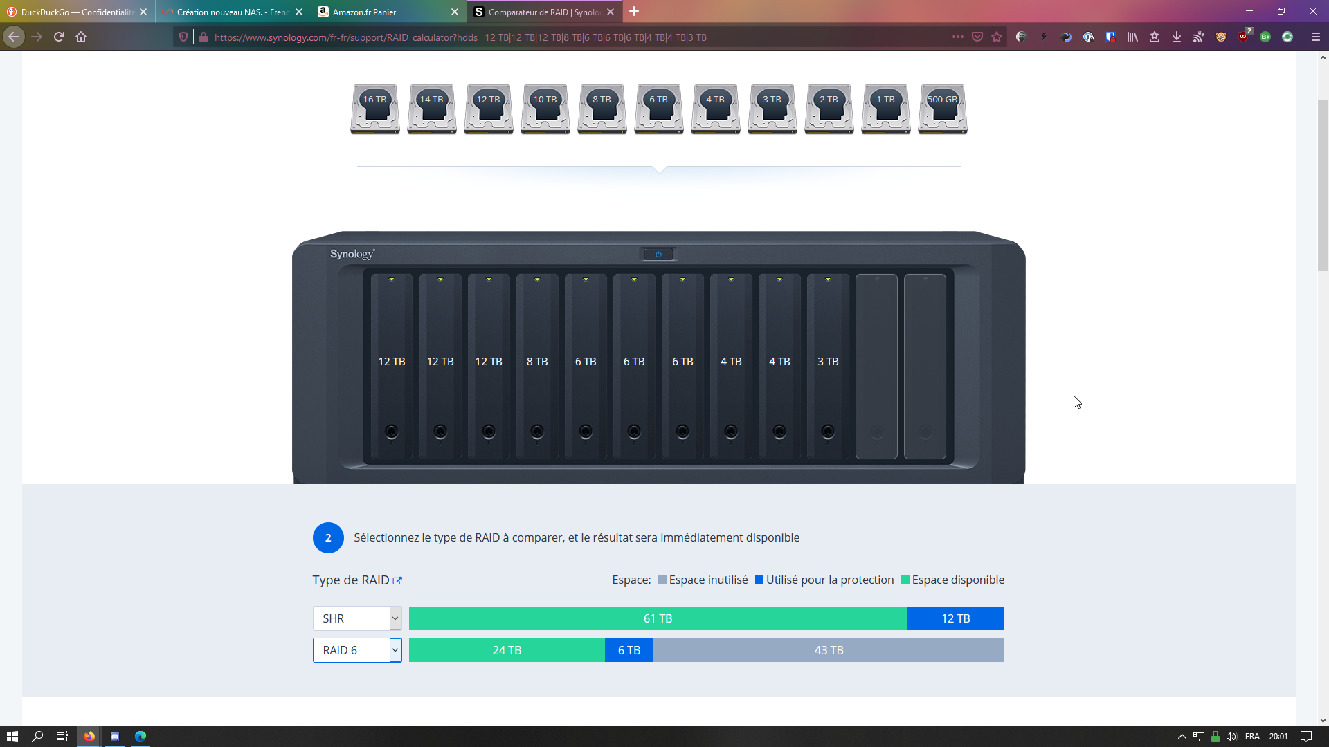

En fait voilà un peu le projet que j'ai en tête, sur base de mon ancien pc je pensais faire un nas sous unraid avec pour commencer :
- 1 ssd de 1to en cache
- 3 hdd (WD Red) de 12to dont 1 pour la parité.
- Ensuite rajouter au fur et a mesure les disques de mon anciens nas à savoir des WD Red allant de 3 à 8to
On m'a déconseillé les hdd de 12to à cause des risques et du temps que cela prendrais à créer la grappe. Qu'en pensez vous ?

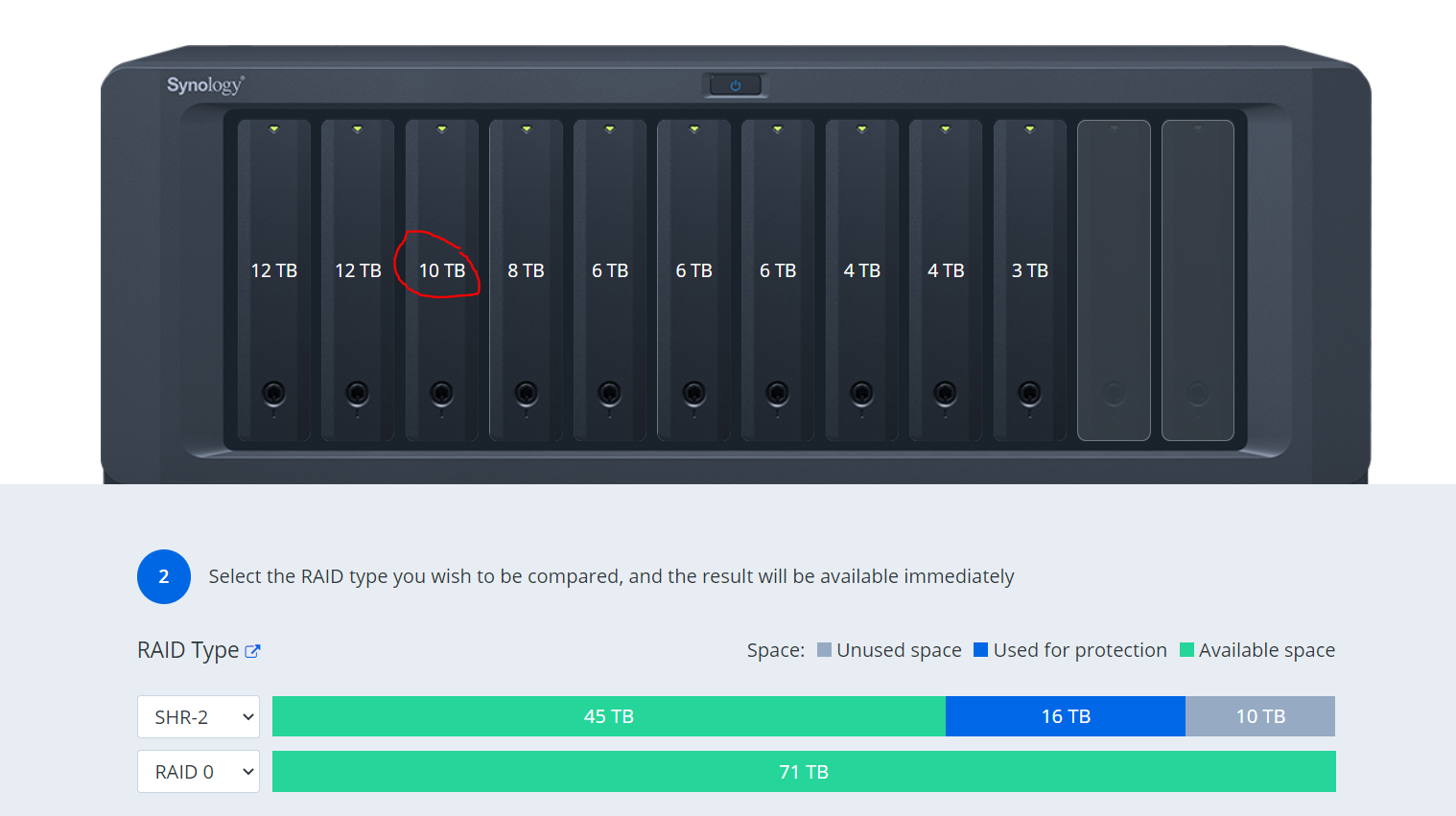

Si cela fonctionne comme le SHR, je peux m'attendre à avoir une répartition comme montrée sur la photo ci-jointe ?
Oui exactement le même fonctionnement (sauf la vitesse car Unraid ne découpe pas les fichiers pour accélérer les transferts)
Pour moi, ça ne marche pas tout à fait comme le SHR.
Tu as toute la capacité de tous tes disques, sauf celui que tu utilises en parité (ou les deux).
Dans le cas que tu montres, ça tombe bien, mais si je fais la même simulation avec un petit changement (un 10To à la place d'un 12To), avec un SHR tu perds bien plus de capacité.
Il y a deux versions du SHR, sur la v2 comme ta photo oui on perd mais sur la v1 on ne perd pas tant que ça ...

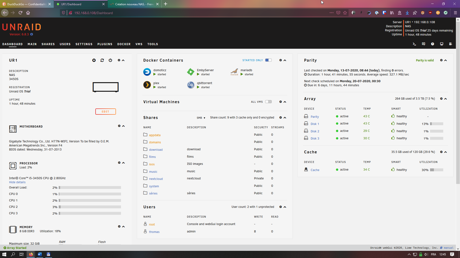

Salut.

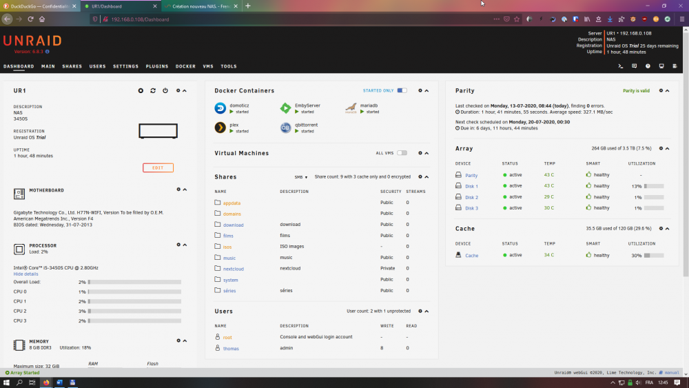

Bon comme c'est pas vraiment possible de faire un unraid sur une machine virtuelle, j'ai bricoler un pc pour pouvoir le faire tourner et apprendre à maitriser le soft avant d'y aller avec la machine définitive.
Attention les yeux !
Ensuite pour le montage, j'ai d'abord monté le ssd de cache avec un disque de 2to, ajouter un second de 2to pour la parité et ensuite j'ai ajouté 2 autres disques de tailles différentes pour voir un peu le comportement général tout en y transférant des données au fur et à mesure.
Première grosse bonne surprise pour moi (car ce n'était pas clair pour moi), aucunes données perdues à chaque ajout de disques ! J'étais persuadé qu'il allait tout me formater à chaque fois pour la création du raid ^^
Par contre, comment cela se passe pour répartition des données entre chaque disques ? Car j'ai encore transféré des trucs et c'est toujours le même disque qui est chargé et rien est copié sur les autres. Est-ce que tout se fait automatiquement ou alors j'ai des options à cocher ?

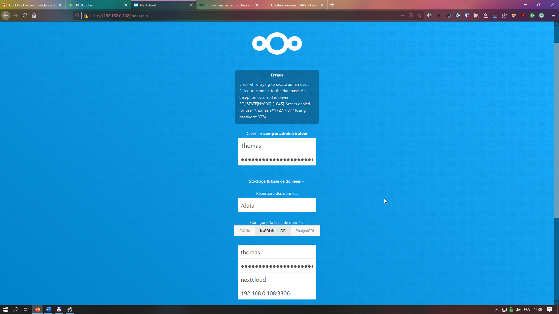

Là pour le moment je suis en train de voir le fonctionnement de Docker et autant pour Emby / Plex ça passe vraiment tout seul, autant pour MariaDB & Nextcloud je galère comme pas possible :/
Pourtant sous OpenMediaVault j'avais vraiment aucuns soucis mais là je vois vraiment pas ce que je fais de mal ... et j'ai toujours le même message d'erreur à la création du compte sur Nextcloud ... donc si vous aviez une idée pour moi avancer ...
Je suppose que tu as suivi le Tuto de SpaceInvaderOne pour la création de la base sous MariaDB ? Il semblerait que l’accès à la base de données soit refusée. Revérifie bien que tu as bien les autorisations sur la base et avec l’user.
Non pas vraiment, pour le moment j'y vais "à l'instinct" lol
je vais aller voir ce que le tuto raconte :)

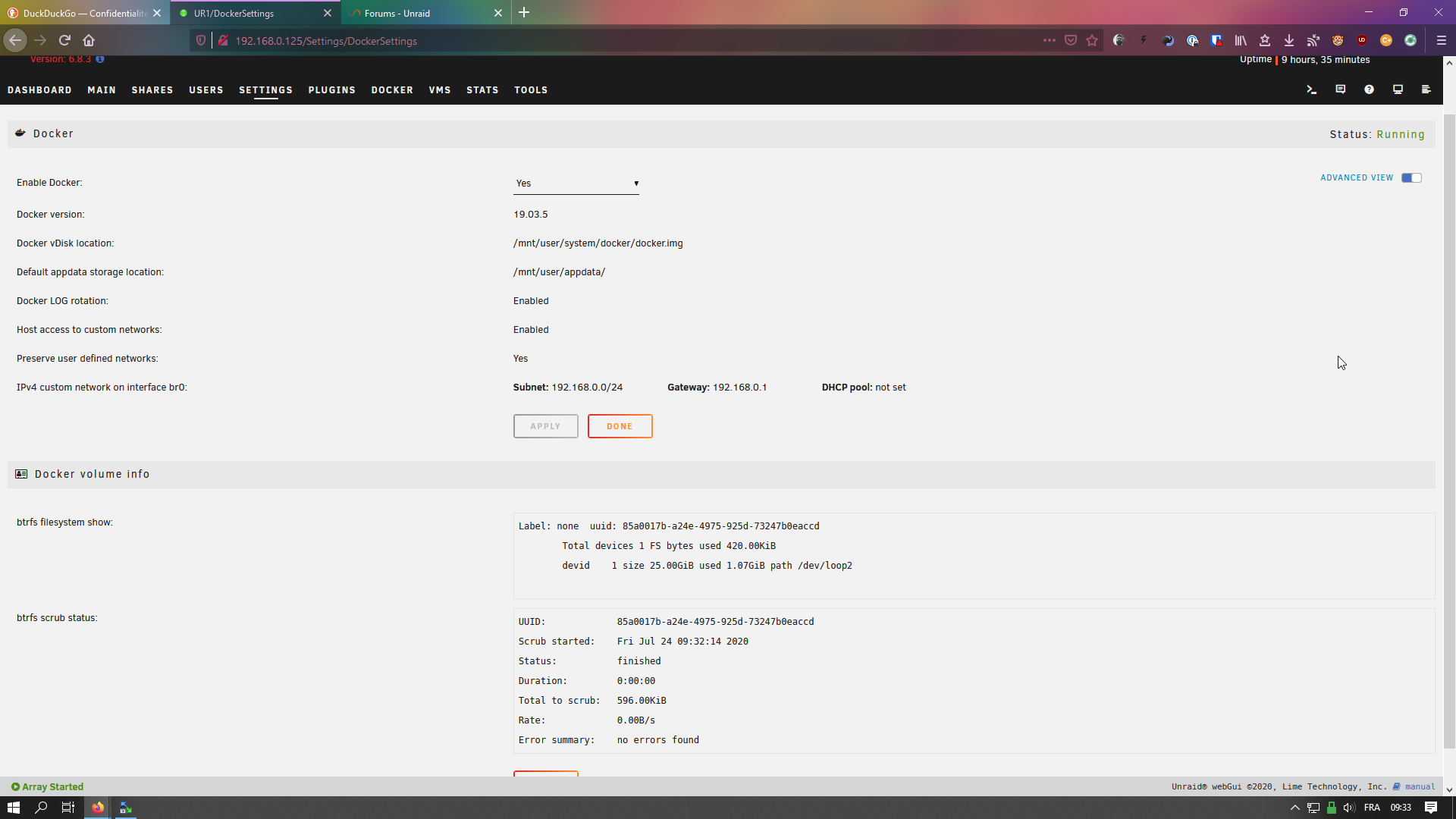

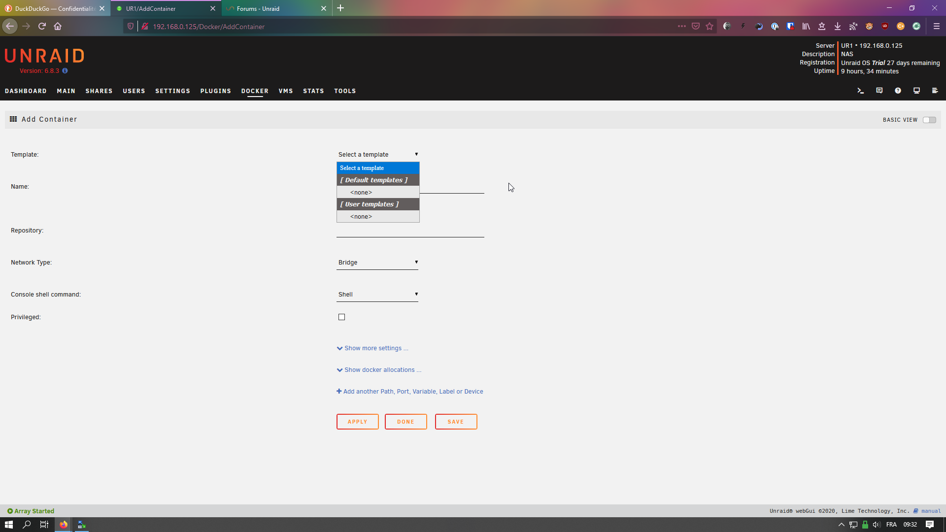

Bonjour,

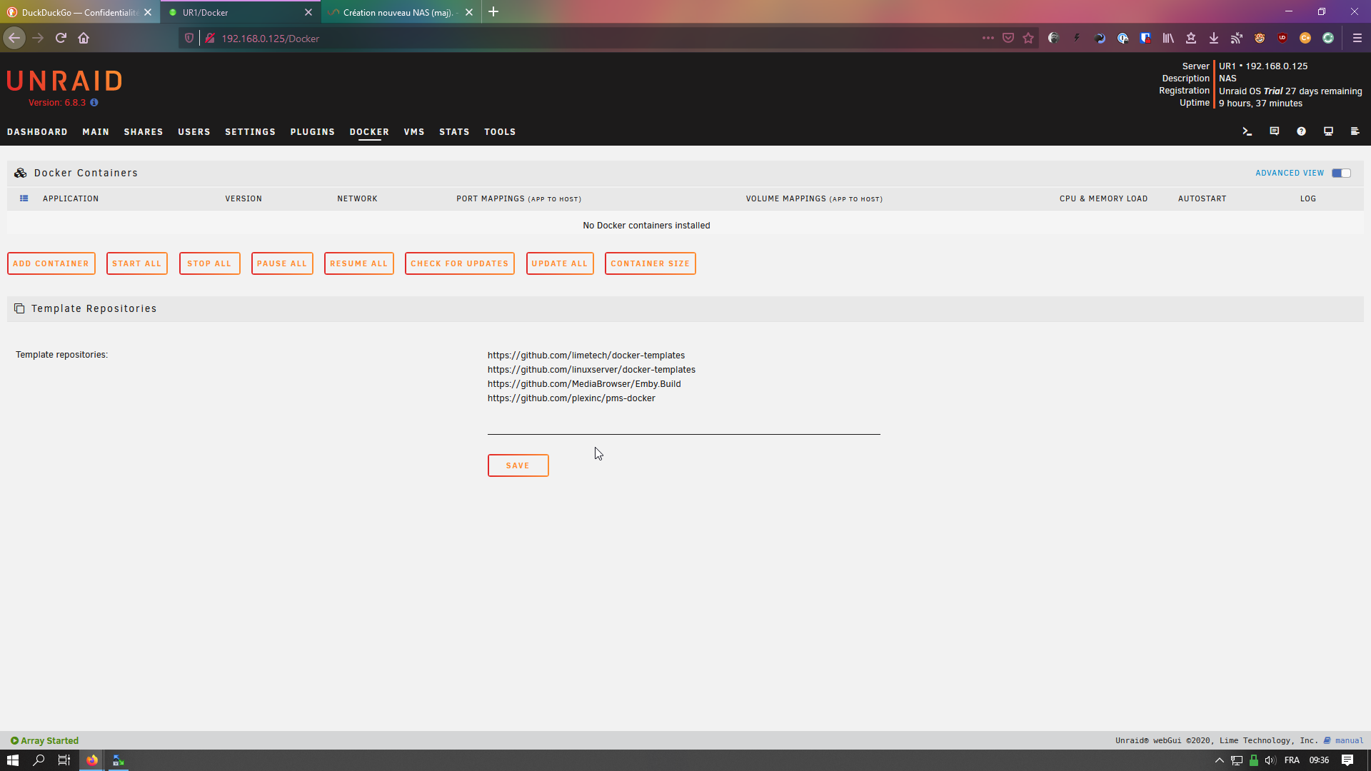

Je rencontre un petit soucis avec les docker, sur ma machine test j'avais pu installer tous les docker que je voulais mais ici sur ma machine définitive quand je veux en ajouter un il n'y a absolument rien dans l'onglet template et je ne comprends pas pourquoi. Pourtant il me semble avoir rien oublier ...
Edited by botteur
De mémoire, il faut que tu passes par Community Apps pour générer les Templates (ou à la main via add container mais du coup c est à toi de tout paramétrer)

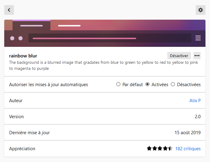

Désolé du HS mais c'est quoi ton theme FF Botteur ? J'aime beaucoup :D
Voilà :D
Alors j'ai fais quelques test et j'ai un début de solution. Quand je mets l'adresse ip de mon serveur en dhcp, les templates ça fonctionne super bien, aucuns soucis ! mais une fois que je passe en ip static, y'a plus rien qui marche ....
Merci beaucoup botter !!!
Bon visiblement c'est mon routeur qui faisait de la merde. Je l'ai reset et flasher sur DD-WRT et plus de problèmes !

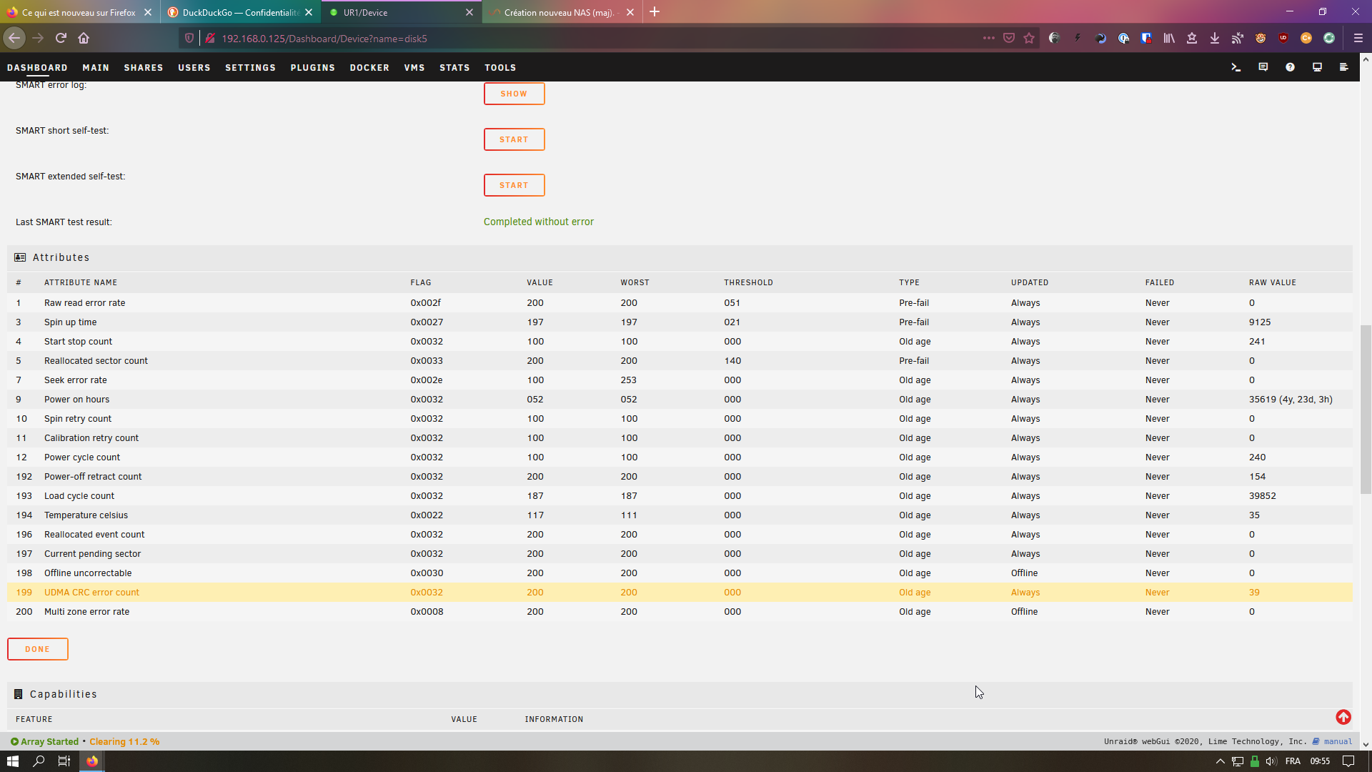

Petite maj concernant l'avancement du projet.
Un truc qui me saoule pas mal, quand je vérifie mes "vieux" disques dur via le smart sous windows (via crystaldiskinfo), ça me met que mes disques sont OK !
Une fois sous unraid ça me met des erreurs dans tous les sens ! Enfin j'exagère c'est surtout une en particulier mais du coup comment savoir si ils sont fiable encore un moment ou pas.
Il me semble que les erreurs CRC sont plutôt des erreurs dans la communication, soucis de connexion ou de contrôleur. Tant que ça n'évolue pas ça devrait aller.
