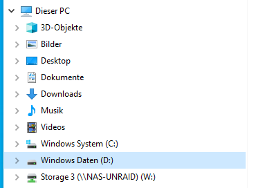

wie im Screenshot zu sehen habe ich die 2. Festplatte auch in der VM und den Pfad habe ich auf einem Unassigned Devices HDD gelegt der Windows 10 heißt, dass wäre das Windows Daten Laufwerk 😧
Jetzt die Frage warum sehe ich in der VM nicht wenn ich eine Datei oder Bild von meinem physischen PC auf diese Platte in der VM lege und umgekehrt auch nicht.?
Darunter auf dem Screenshot ist z.B. die gesamte Festplatte des Unraid Server zu sehen, da kann ich dann in das Verzeichnis gehen welches Windows 10 heißt und etwas rauf kopieren das sehe ich auf beiden Geräten.
Wenn das nicht geht kann ich mir die zweite Festplatte in der VM sparen.

Bzgl. der 2 Festplatte:
Wie hast du sie denn eingebunden, das geht aus deiner Beschreibung nicht hervor (oder ich kapier es nicht...).
Warum nutzt du nicht einfach ein share vom Array?

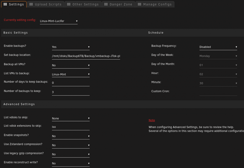

Was die Sicherung angeht, such mal im CA Plugin (community applications) nach VM Backup. Das ist ein plugin mit dem vm's gesichert werden können. Hinweis: Das Plugin ist im Beta Stadium.
Ursprung des Plugins ist ein Script das über das Plugin User.scripts eingebunden wird.

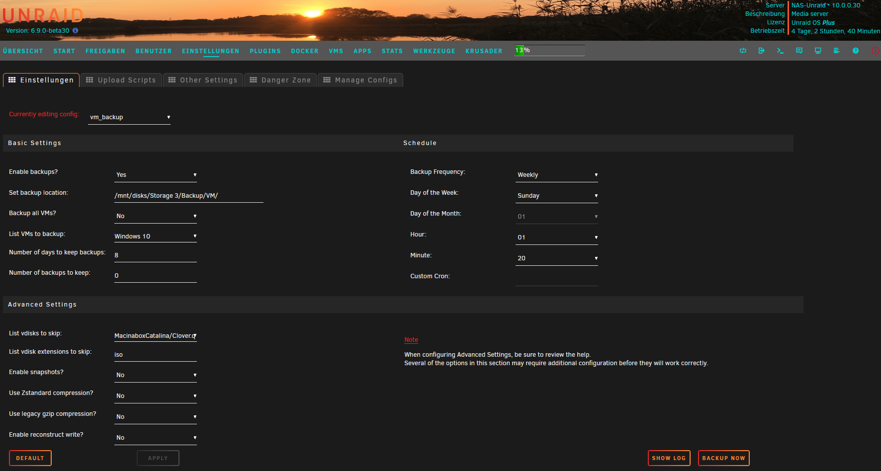

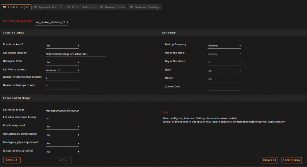

VM Backup werde ich mir mal installieren und schauen wie es funktioniert, man muss ja auch immer klar kommen damit.

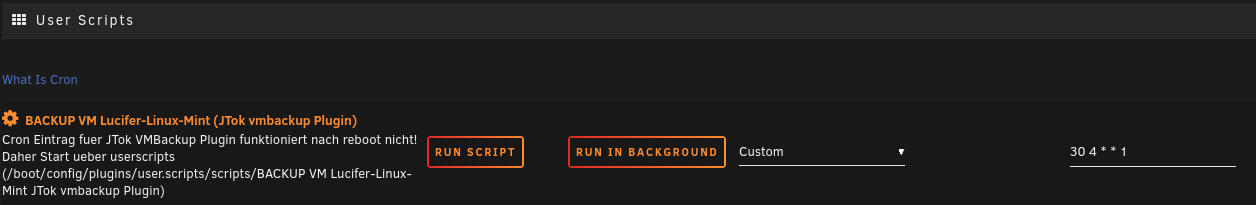

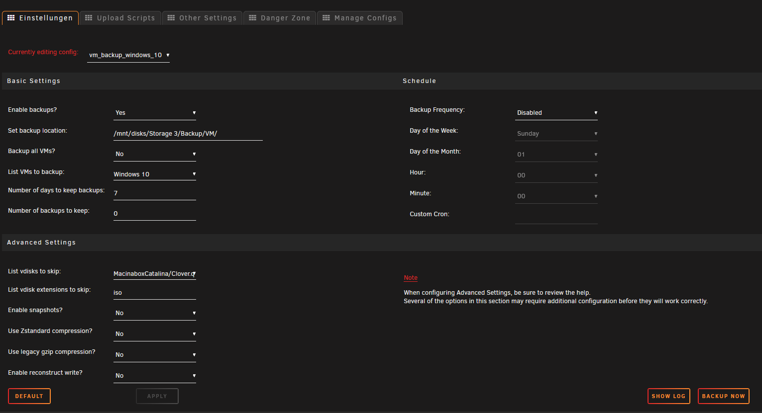

ich muss hier nochmal fragen, was hat das mit den user.script auf sich. Ich habe mir das VM Backup erstellt und wollte es haute mal ausprobieren, dass einzige was er erstellt ist ein Orner mit Log Dateien, aber keine Sicherung nun habe ich in den Einstellungen gesehen das dort wohl ein user.script rein muss, ist das richtig.?  ..und um weiter zu fragen wenn das drin ist dann erstellt er auch eine Sicherung..?
Aber ich weiß natürlich nicht was da rein muss, habe das noch nie gemacht. Ist das script nicht standardmäßig beim Plugin dabei..? 😧
Das VM Backup Plugin von JTok basiert auf sein eigenes Script, welches über das CA User Scripts Plugin geladen wird.
Das "Ursprungs-Script": https://github.com/JTok/unraid-vmbackup
Lies dir die Seite durch und wenn du noch Fragen hast.......frage.
Das daraus gewachsene Plugin (Beta!)
Ok, ich lese mal darüber nur oft ist es so das ich gar nicht verstehe um was geht 😧
Ah ich sehe grad das ich auf dieser Seite schon war, weil ich eben ein script gesucht hatte (siehe unten)
Dazu hatte ich mir das script schon heraus geladen und angepasst, aber bitte mal nochmal meine Frage anschauen.
Aber als allgemeine Erklärung fehlt mir immer noch der Ansatz was es mit diesen User scripten auf sich hat.
Muss ich trotz das ich dieses Plugin einsetze in jedem Fall ein script nutzen..?
Denn wie oben geschrieben ich mache ein Backup und er macht weiter nicht wie einen log Ordner anlegen mit der eingestellten Menge an logs und das war es, eine Sicherugn gibt es nicht.
Ich bekomme immer eine Fehlermeldung wenn ich das script starte, aber so richtig versteh ich es eben nicht.
Ich habe das script von Github genommen und habe es "vm_backup" gennant, es dann editiert und als Fehler bekomme ich immer
official_script_name is vm_backup. script file's name is script. script name is invalid. exiting.
Was ist denn an dem script Namen nicht richtig, oder darf ich es nicht umbenennen.?
Edited by moonsorrox
Ich glaube ich habe jetzt ein wenig mehr verstanden, bitte berichtigen falls ich doch falsch liege.
Ich habe mir ein User script erstellt, welches "vm_backup" und folgenden Inhalt hat:

wenn das soweit richtig ist bitte sagen, wenn etwas verändert werden sollte bitte mir schreiben. 😉
Diese Script startet dann eben mein vm_backup script welches ich in dem Plugin hinterlege, ict das richtig so.?
Das script habe ich aktuell vom 21.01.2020 von github genommen und für mich angepaßt, heißt die Pfade für mich erstellt.
Wenn ich diese ausführe
Der Konfigurationsteil ist glaube ich auch nur im oberen Teil anzupassen.
Das sieht dann bei mir so aus.

eines wundert mich dennoch, ich habe bei der Backup Frequency: Weekly eingestellt und 1:20 Uhr, aber er macht das Update täglich und  heute z.B. 14:36 Uhr gestartet 😧 irgenwas übersehen.?
Wie sieht deine Einstellung unter "Settings > Scheduler > Fixed Schedules" aus?
ich weiß jetzt nicht ob ich verkehrt bin, wenn ich unter "Settings > Scheduler > Fixed Schedules" gehe habe ich nur die Paritätsprüfung, Mover Einstellungen und SSD Trim.
Sollte da noch das Backup für die VMs auftauchen..?
Wenn aber die Einstellungen in der VM gemeint sind da habe ich
Day of the Week: Sunday
Day of the Month: 01 8ausgegraut)
Hour: 01
Minute: 20
Custom Cron: leer
Heute nacht hat er mir auch wieder einen Fehler angezeigt, da war ich noch am PC und ich denke es hängt damit zusammen das der Server sich irgendwann schlafen legt, oder kann das nicht sein.?
Der ganze Backup Kram kommt mir etwas supekt vor... in der Woche macht er Updates irgendwann und wenn er es machen soll zeigt er einen Fehler.
In dem Backup Ordner habe ich stand heute 4 Sicherungen drin..!!
Keine Ahnung was ich da noch einstellen soll.
Ich hänge mal einen Screenshot ran
Ah, ok, du nutzt also das Plugin? Ich dachte du nutzt das Script...
Ich habe anfangs das Script von JTok genutzt als es sein Plugin noch nicht gab.
Als JTok dann das Plugin entwickelt hat, bin ich auf das Plugin umgestiegen.
jetzt wirds etwas kompliziert....:
Da das Backup über die Plugin Schedule Einstellungen irgendwann nicht mehr funktioniert hat, habe ich die Schedule Einstellungen auf Disabled gesetzt und starte das Backup über üser.scripts... Etwas kompliziert aber so funktionierts jetzt.
So sieht es bei mir aus:
Plugin-Einstellungen:
284223303_2020-11-0113_58.23192_168.1.2229671c7ecee0d.thumb.png.7d4b6a920eff4742a743c6383b5188d3.png
User.scripts Einstellungen:
1089077087_2020-11-0113_59.16192_168.1.22255254dc32fc3.thumb.png.17468099bd627371c03699e5678b30a5.png
das Script selbst:
#!/bin/bash
#arrayStarted=true
### Cron Eintrag unter /var/spool/cron/crontabs/root fuer JTok VMBackup Plugin funktioniert nach reboot nicht!
### Es wird durch reboot veraendert... Siehe https://forums.unraid.net/topic/86303-vm-backup-plugin/page/6/
virsh shutdown Linux-Mint
sleep 3m
/usr/local/emhttp/plugins/vmbackup/runscript.php run_backup Linux-Mint-Lucifer > /dev/null 2>&1
sleep 2h
virsh start Linux-Mint
ach ja, die virsh Befehle stehen da weil die Linux Maschine irgendwie nicht immer runtergefahren wurde und dadurch gabs dann kein Backup. Ansich wird nur die Zeile "/usr/local/...." benötigt.

Wegen deines Screenshots nehme ich an du verwendest das Plugin (wie ich auch).
Mein Script startet nur die Config, die ich im Plugin vornehme.
Dein neues Script hat einen Fehler:
Du musst den Namen eintragen der unter "current editing config" steht.
Also bei dir "vm_backup" und nicht den Namen der VM "Windows 10".
Schau dir mein Screenshot an:
  • current editing config = Linux-Mint-Lucifer
  • List VMs to backup = Linux Mint
Schau dir mein Script an:
  • Script: /usr/local/emhttp/plugins/vmbackup/runscript.php run_backup Linux-Mint-Lucifer > /dev/null 2>&1
Dein Script sollte sein:
  • /usr/local/emhttp/plugins/vmbackup/runscript.php run_backup vm_backup > /dev/null 2>&1
Hinweis:
Ich weiß nicht wie das Script Leerzeichen bzw. Unterstriche interpretiert, daher habe ich Bindestriche verwendet im Namen für "current editing config"
Ja ich hatte es mir gestern nochmals angeschaut und habe da ein wenig gebastelt 😉
Ich hatte mir deins noch mal angeschaut und festgestellt das ich dieses nicht angeboten bekam unter "current editing config" da stand vorher "vm_backup" drin und das neue ist dort nicht aufgetaucht.
Ich habe dann gefunden das man unter "Manage Configs" erst einmal das script von mir "Choose a config name:" eintragen muss,
dann taucht es auch unter "current editing config" auf und heißt bei mir
  •  vm_backup_windows_10
Siehe Screenshot
Dann habe ich dort eingetragen:
#!/bin/bash
#arrayStarted=true
/usr/local/emhttp/plugins/vmbackup/runscript.php run_backup Windows 10 > /dev/null 2>&1
ich habe dann einmal das Backup mnauell ausgeführt und es wurde gemacht. Hatte da noch einen Fehler drin, er hat etwas in rot eingetragen das werde ich mir nochmal anschauen, zumindest habe ich erst einmal ein laufendes Backup
