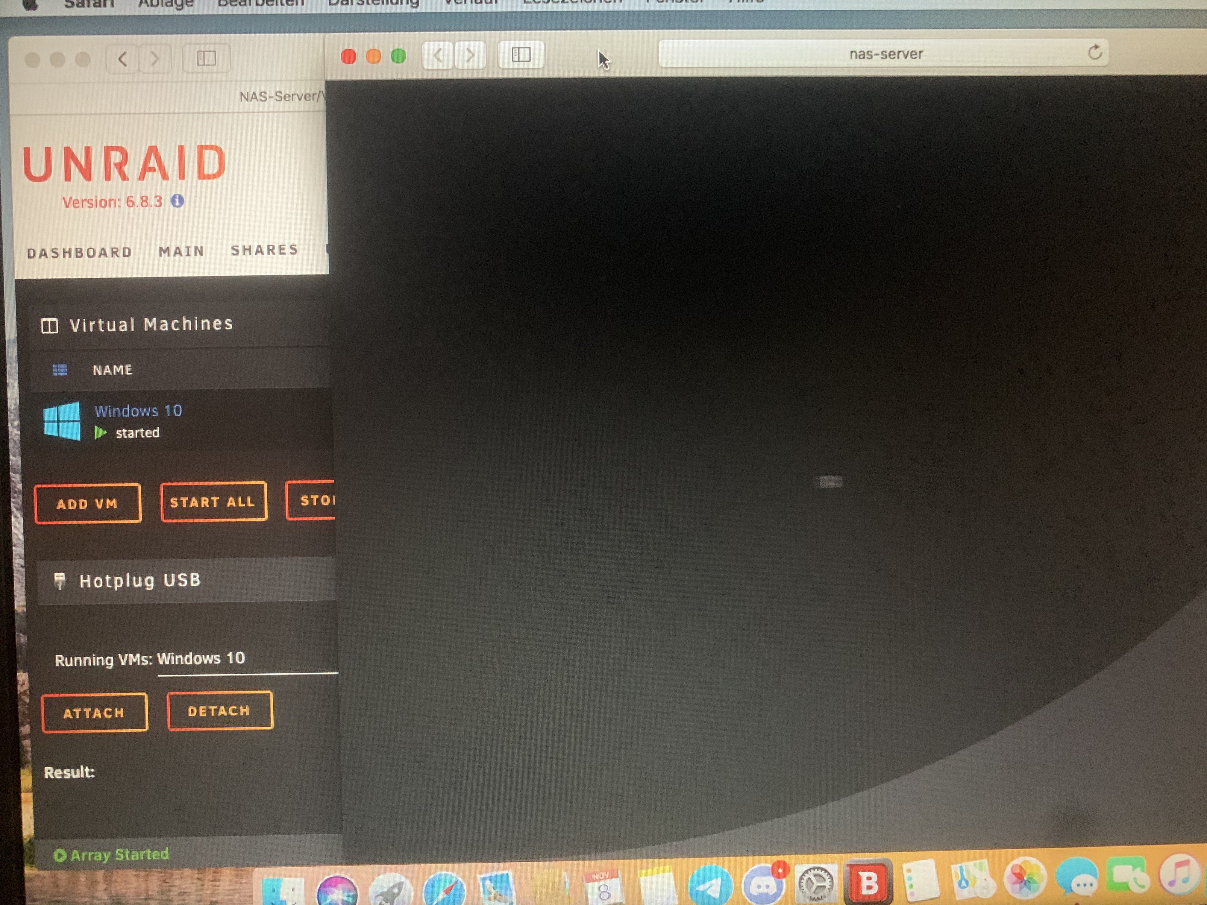

ich habe die iso runtergeladen und eingesetzt und hoffe alles richtig eingestellt zuhaben aber die VM läuft nicht
wenn ich auf vnc remote drücke kommen drei punkten
was mache ich falsch

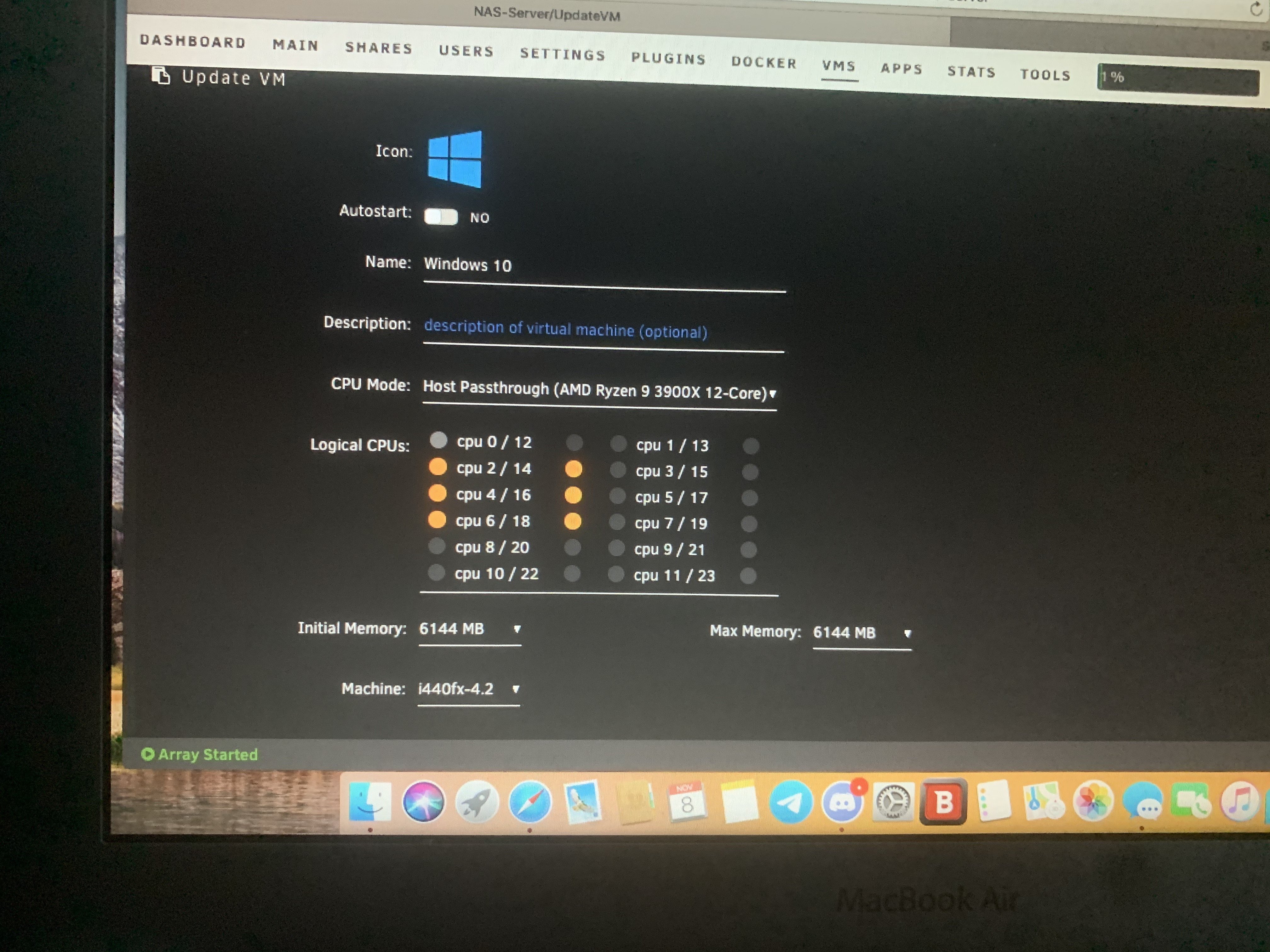

Was läuft genau nicht? Kannst du mal ein paar Screenshots von deinen Einstellungen für die VM von Unraid hier posten?
Ich hab es auch schon mal erlebt das sich der integrierte noVNC Web Client nicht richtig verbindet (meistens hilft da ein Neustart von Unraid), versuch aber vorher mal dir TightVNC runter zu laden und dann verbind dich mit deiner Unraid IP und dem Port der rechts bei der VM dabei steht zB "192.168.1.1:5900".

also ich habe die VM fur windows 10 erstellt aber wenn ich auf vncremonte drücke kommen nur 3 punkte

Ich schätze du meinst die 3 Punkte die sich von links nach rechts bewegen.
Bitte poste dann auch mal Screenshots von den Einstellungen deiner vom hier.

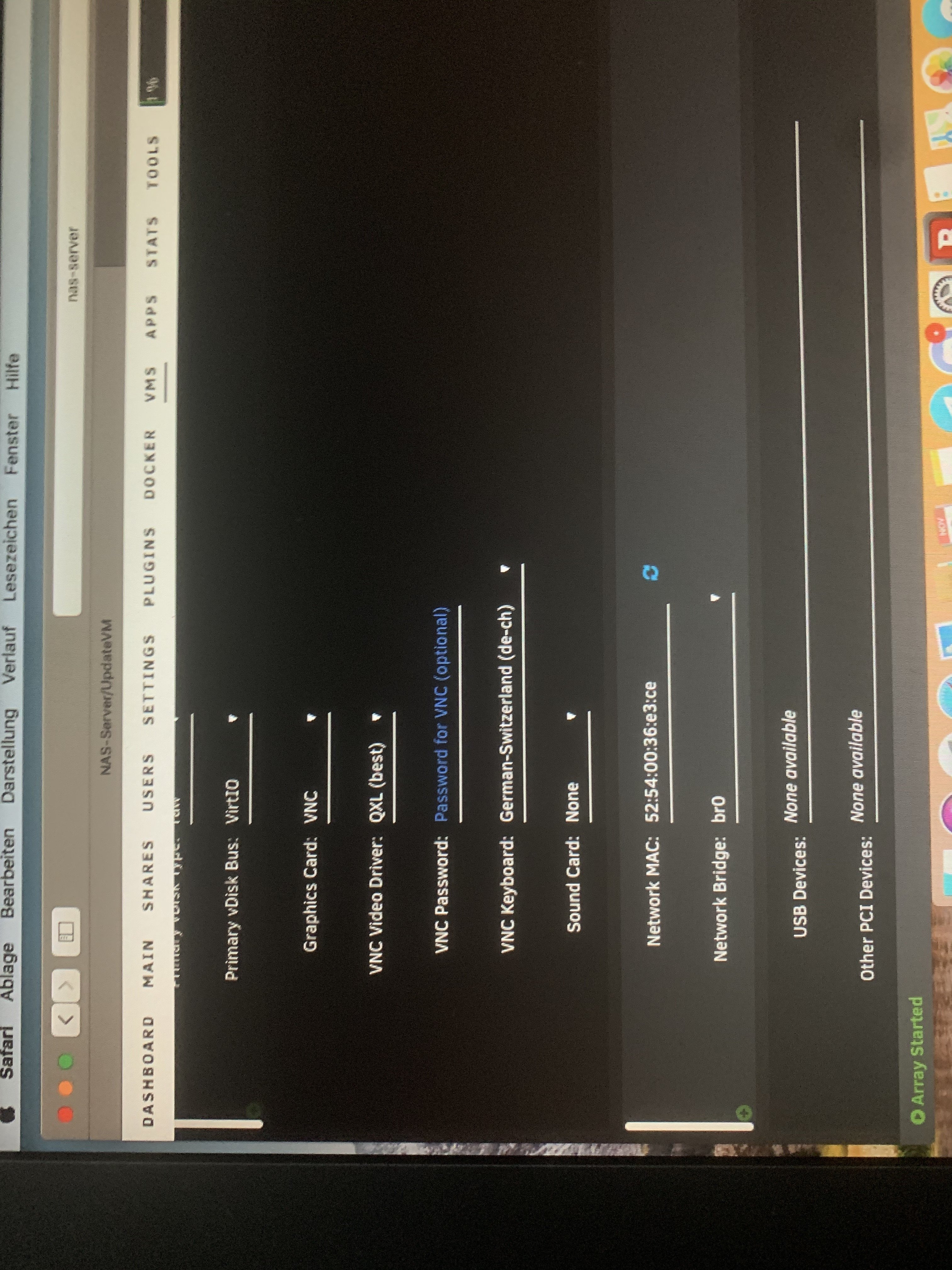

Probier mal den BIOS typ von OMVF auf SeaBIOS umzustellen (kann sein das du die VM dafür neu erstellen musst).

aber die VM neu erstellt und auf SeaBIOS aber nein klappt noch immer nicht

Welche hardware hast du genau in deinem server verbaut und welche version von unraid verwendest du?
Was klappt noch immer nicht du musst mir schon mehr information geben sonst kann ich dir nicht helfen, läuft die VM wenn du sie startest sprich ist das kleine play symbol neben dem symbol der vm oder ist das rote stop zeichen dort?

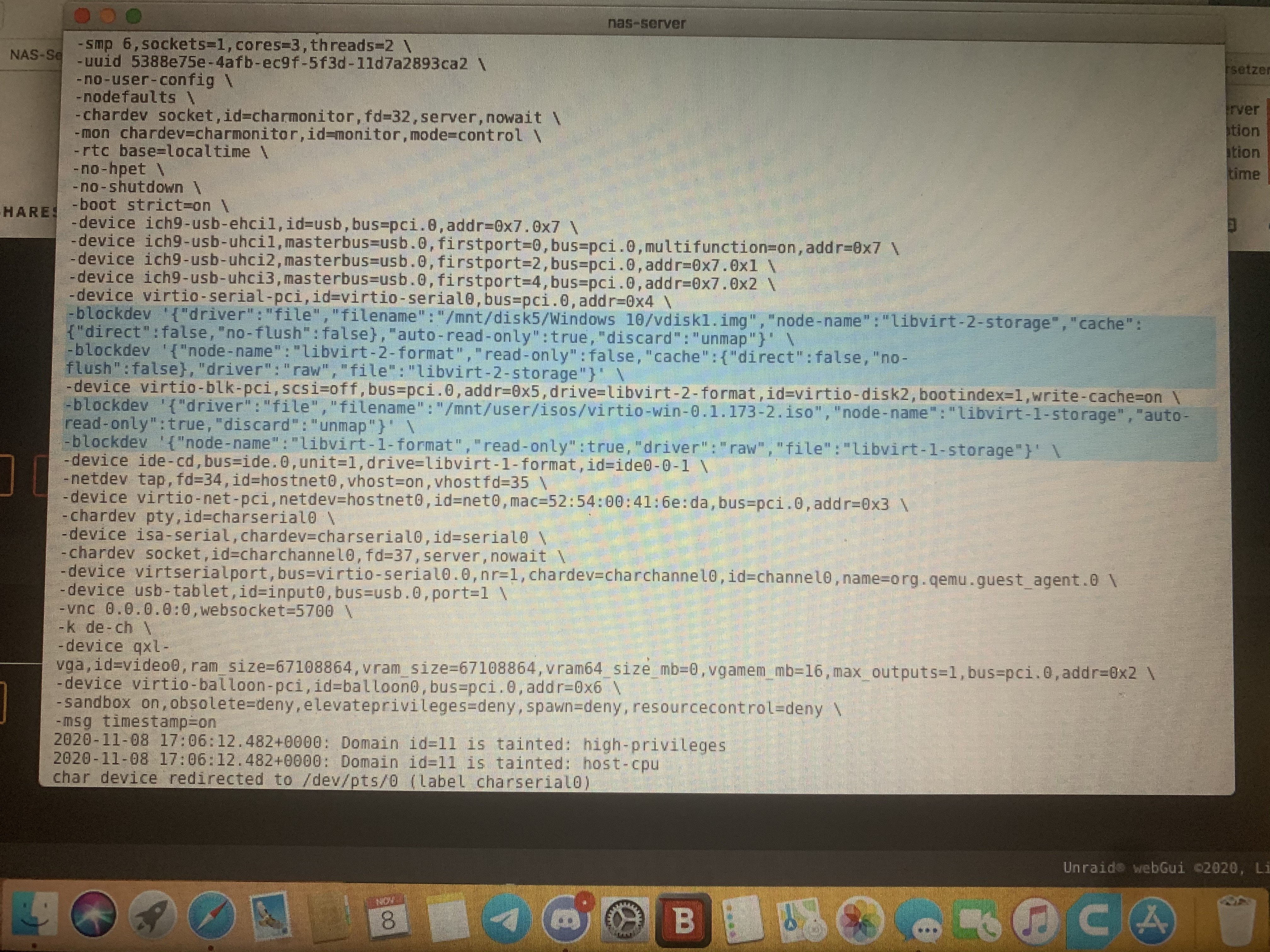

Kannst du eventuell dein Systemlog hier einstellen?
also ich habe 6.8.3 Unraid und der server ist ein ASROCK x570 extreme4 ein Lyzeen 9 3900x mit 64 ram
wenn ich die Vm starte und auf vncremonte gehe dann sind noch immer die punkte da
den play Zeichen ist grün das geht aber kommen nicht auf die VM

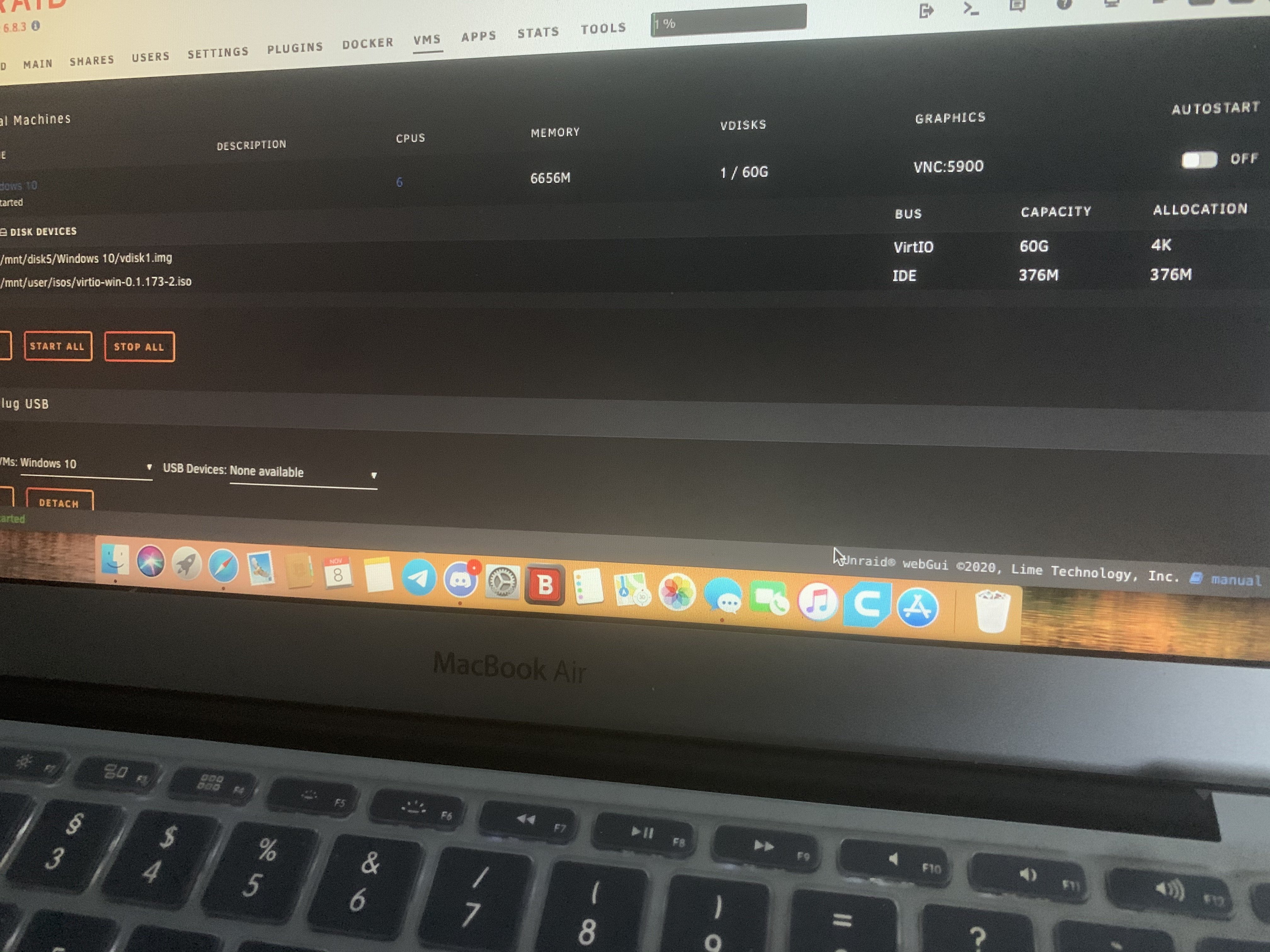

Bitte probier mal dir einen VNC client aus dem Appstore auf deinen Mac runterzuladen.
Oder du lädst dir den VNC client den ich dir oben verlinkt hab und dann probierst du dich so zu verbinden.
Also: SERVERIP:5900

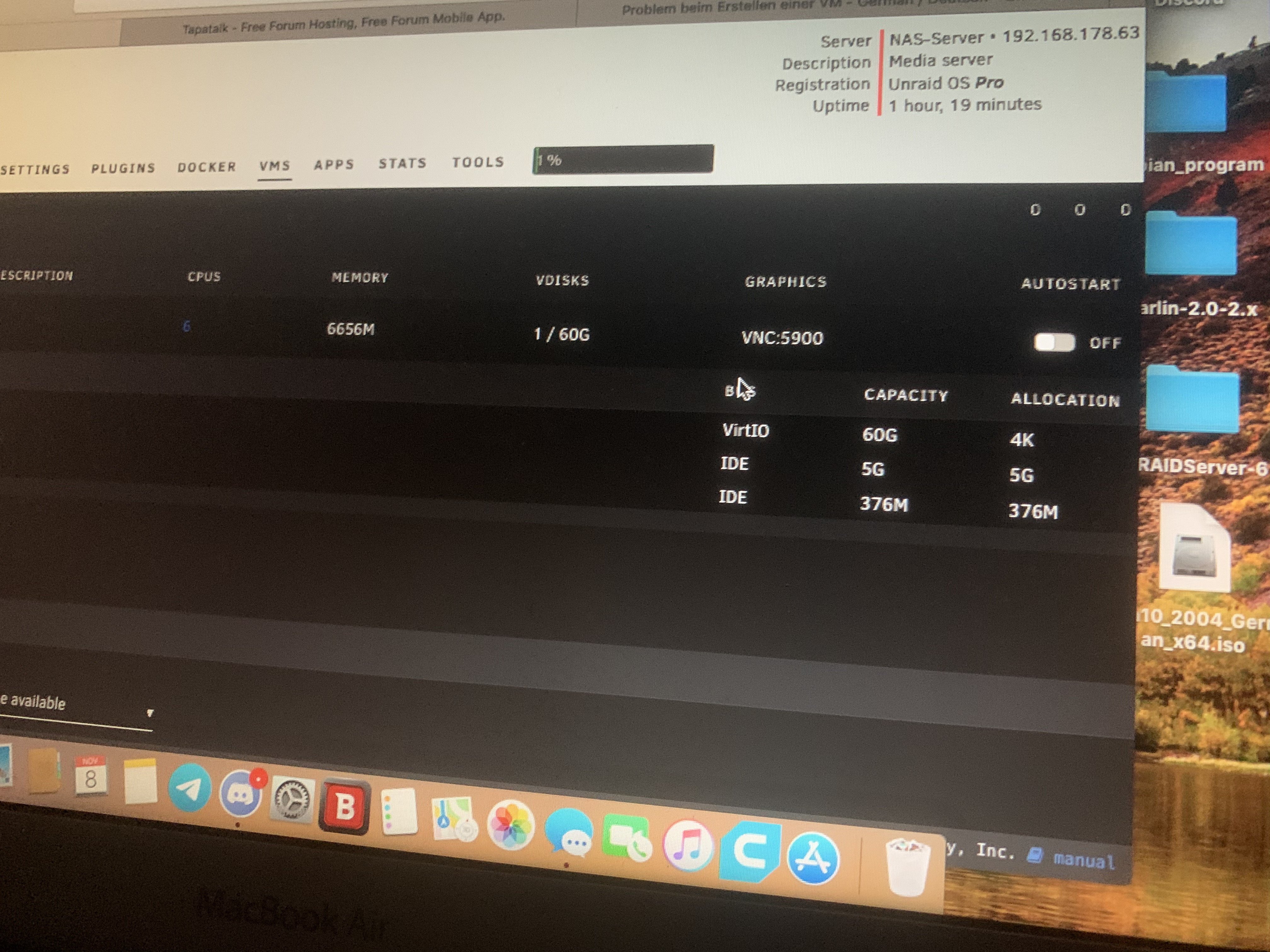

Dann probier mal das du dich mit der VNC app auf den Server verbindest.
SERVERIP:PORT
Also etwa so (ist aber nur ein beispiel): 192.168.1.1:5900
ok probiere das mal aus
das hat geklapptes auf der Seite von windows
