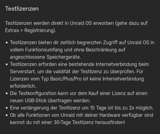

46 minutes ago, WaBri1954 said:
Probelizenz
Bevor dich gleich selbst verrückt machst lies dir doch bitte nochmal auf der unraid.net Seite unter Preise ein stück weiter unten den Absatz "Testlizenzen" durch: Klick
Hab dir hier sogar einen Screenshot angefügt (der 2. Punkt gibt dir Aufschluss darüber, steht klar und deutlich dort):
Vielen Dank, ich777, you made my day...
dann werde ich gleich mal die plus Version angehen, damit das nicht nochmal passiert.
Die deutsche Seite kannte ich auch noch nicht, und englisch ist nicht so mein Ding, wir hatten damals noch kein englisch in der Volksschule :)
Vielen Dank für deine Hilfe, die Frage ist damit beantwortet, und ich bin wieder wunschlos glücklich:)
