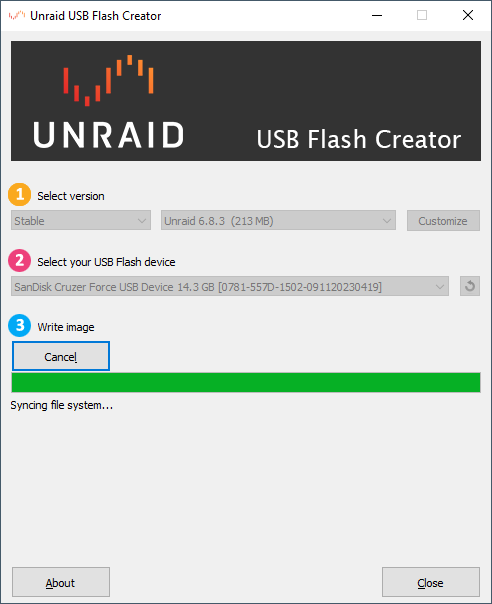

Ich habe ein Problem beim Erstellen des UNRAID USB-Sticks.
Habe nun probiert mit einem 32 GB SANDISK USB 3.0 das Flashdrive zu erstellen, bis ich gelesen habe, es klappt wohl mit USB 3.0 nicht wirklich.
Nun habe ich mir einen 16 GB SANDDISK Cruzer Force USB 2.0 bestellt. Der Stick wird zwar vom UNRAID USB-Flasher erkannt und offenbar auch beschrieben, bleibt aber dann im Status "Syncing File System" hängen. Drückt man auf Close, so sind am Stick nur kryptische Zeichen als Ordner und Dateien vorhanden - somit unbrauchbar.
Den Stick habe ich zuvor als FAT32 und der Bezeichnung "UNRAID" formatiert.
Hat jemand ähnliche Erfahrungen, oder vielleicht eine vernünftige USB-Stick Alternative? Meine Testinstallation habe ich auf einem billigen 8 GB Werbestick problemlos ans Laufen gebracht. Will nun aber nicht mit einem NO-Name Produkt mein produktives NAS aufbauen.
Hast du mal probiert den Creator als Admin zu starten?
Solche Fehler habe ich bei manchen Sticks auch mit dem Creator von Raspberry PI OS.
Leider ändert das nichts am Verhalten. Ich hatte das bereits mit Admin Rechten durchgeführt.
