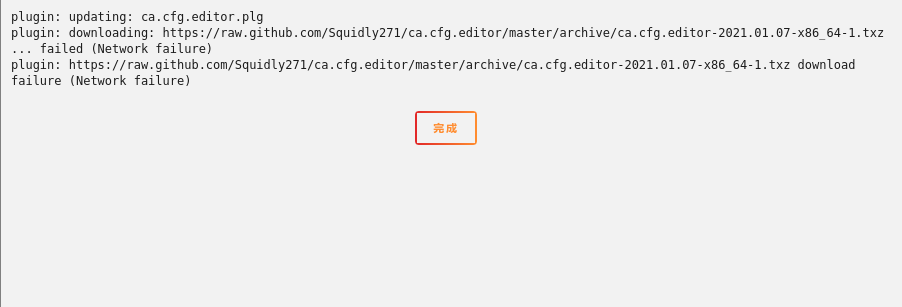

  7. Solved by : nano /boot/config/go http_proxy=http://server:port https_proxy=http://server:port /usr/local/sbin/emhttp & echo "export http_proxy=\"http://server:port\"" >> /root/.bash_profile echo "export https_proxy=\"http://server:port\"" >> /root/.bash_profile
  8. 为了加速网络访问,我在docker配置了V2ray,并且设置了环境变量,按照官方教程设置了unraid全局代理。 配置如下: /boot/config/go http_proxy=http://127.0.0.1:9000 HTTPS_PROXY=http://127.0.0.1:9000 /usr/local/sbin/emhttp & echo "export http_proxy=\"http://127.0.0.1:9000\"" >> /root/.bash_profile echo "export https_proxy=\"http://127.0.0.1:9000\"" >> /root/.bash_profile 实际看日志发现: Docker 的pull会通过代理,但是应用商店和更新插件没有通过代理,仍然显示网络失败,docker日志内没有显示流量信息。 日志信息里只有docker,没有github的相关域名,我的系统是6.9-rc2

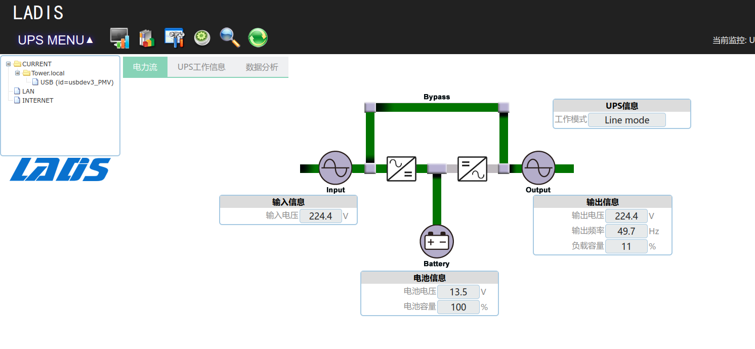

  9. 我使用的是Ladis的ups,用这个国产品牌主要是便宜,坏处就是官方没有这款的驱动。 我在官网下载驱动,安装到阵列里,开机脚本运行,就可以启动对UPS的通讯了,坏处就是只能unraid通过python脚本获取到状态,不过仍然可以有断电工作一段时间关机等等功能。 所有的设置都是Ladis的设置页面完成的。

  11. 是可以的,可以用sed来直接替换官方地址为镜像或者反代地址,不过建议直接全程代理,代理搞一个国内外分流。
