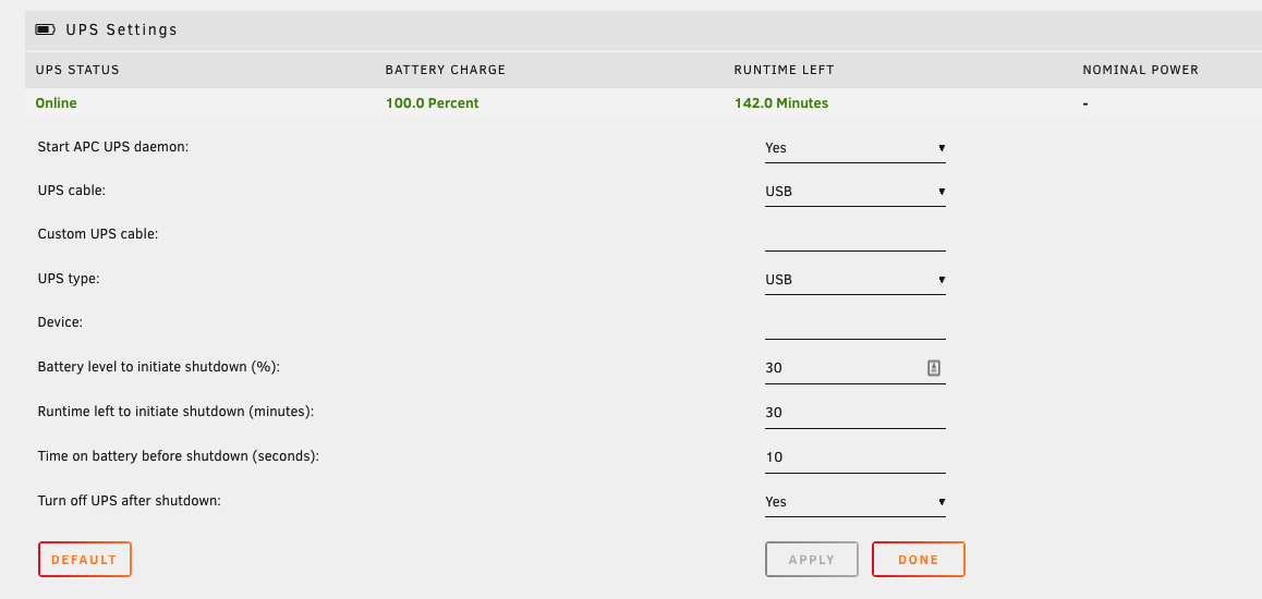

January 30, 20215 yr 使用APC Smart-UPS 1000,用USB接入,设置如图,看不到UPS负载以及功率。 UPS 固件已经升级到4.2.0 (UPS 09.4 / ID=18) Edited January 30, 20215 yr by kt212878

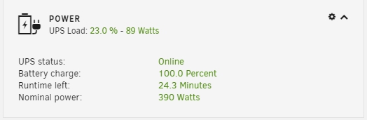

July 10, 20215 yr 我用的是 APC UPS BK650M2-CH,插上通讯线之后,Unraid 6.9.2版本在 Settings >> UPS Settings 直接可以看到 UPS 的功耗信息。 DASHBOARD 页面也会有一个 UPS 模块显示功耗和剩余时间。
November 6, 20214 yr On 1/30/2021 at 5:22 PM, kt212878 said: 使用APC Smart-UPS 1000,用USB接入,设置如图,看不到UPS负载以及功率。 UPS 固件已经升级到4.2.0 (UPS 09.4 / ID=18) ups type 改成 APCsmart试一试
